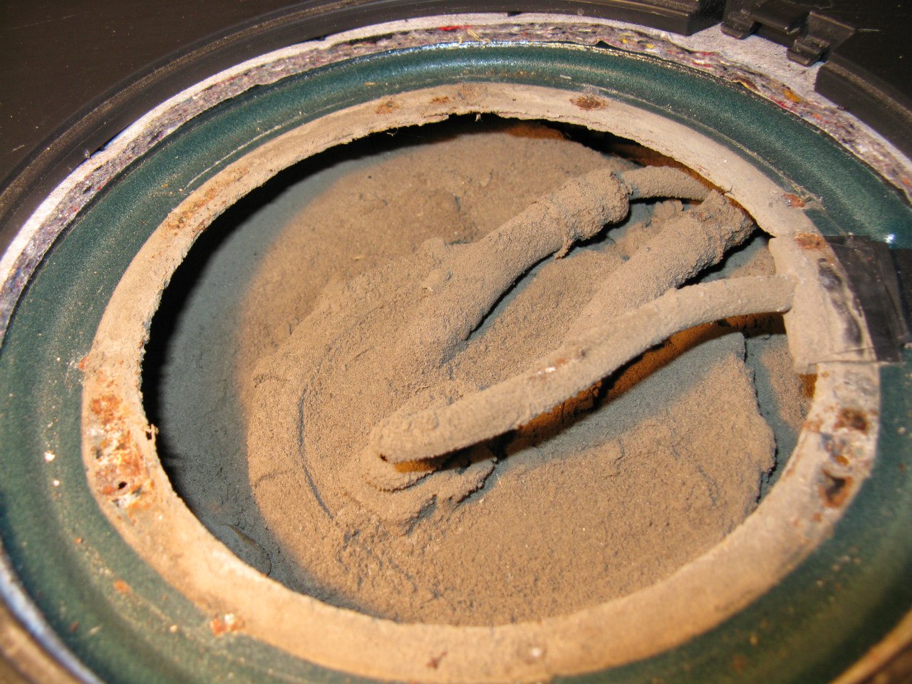

    сквозная дыра в пороге с водительской стороны!!! кто то еще осмелится сказать что пассат не гниет?
    12 лет не гниет, а дальше... Кстати твой сгнил изнутри похоже...
    да хрен его знает откуда пошел процесс гниения,
    ну надо было спросить его...
    На мой взгляд, процесс пошел как раз из салона, а это может означать например, что забит дренаж под АКБ, вода через печку потихоньку скапливалась на полу под ковролином и "привет"...
    с водой в ногах я проездил где то... а хрен его знает...машина у меня в пользовании 3 года!!!! машина в морду ни разу не бита!!! подушки фронтальные целые, дороги хорошие, бездорожья машина не видала,лежачие полицейские и кочки проезжаю очень медленно, ибо люминиевая подвеска, снижаю скорость до минимума, что даже иногда сзади едущие сигналят. ну откуда трещны?????????????????????????????????????????????????????????????????????????год назад их точно небыло??? они свежие, иначе бы ржой покрылись(((может от того что я пару недель эксплуатировал машину в 40 градусный мороз? что можно с ними сделать???
    я понимаю машине 15 лет, но тем не менее, так не должно быть!!!! точно не утопленник!!!!
    завтро полезу снимать передние подкрылки и накладки на пороги, может и там сюрпризы как у топикстартера
    А у меня 16 лет.Значит ранее была битая 100%. Я с протертостями на пороге уже полгода езжу(зиму) как были потертости так и остались-ржи нету. А капот как оказалось у меня не оригинал и видно мелкие ржи.
    У меня друг в автосервисе по кузовщине работает и сказал что не факт,если не оцинковка-то сгниет.
    Есть мол машины без цинка,но ходят также как оцинковка.
    Вспоминаем легендарный 2101.
    Passat B5 1997г. 1.8 ADR 01N DMU--был PASSAT B5 1998г. Variant 1.8 AEB МКПП-ЕСТЬ
