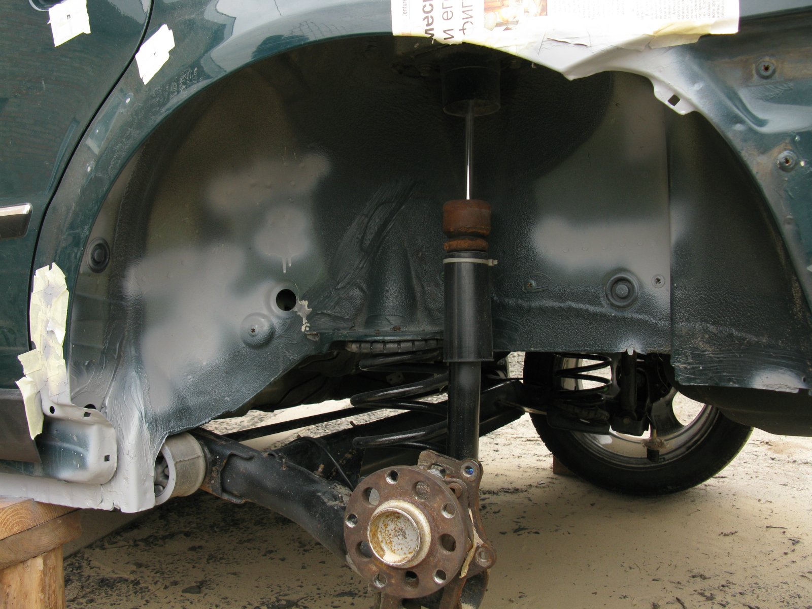

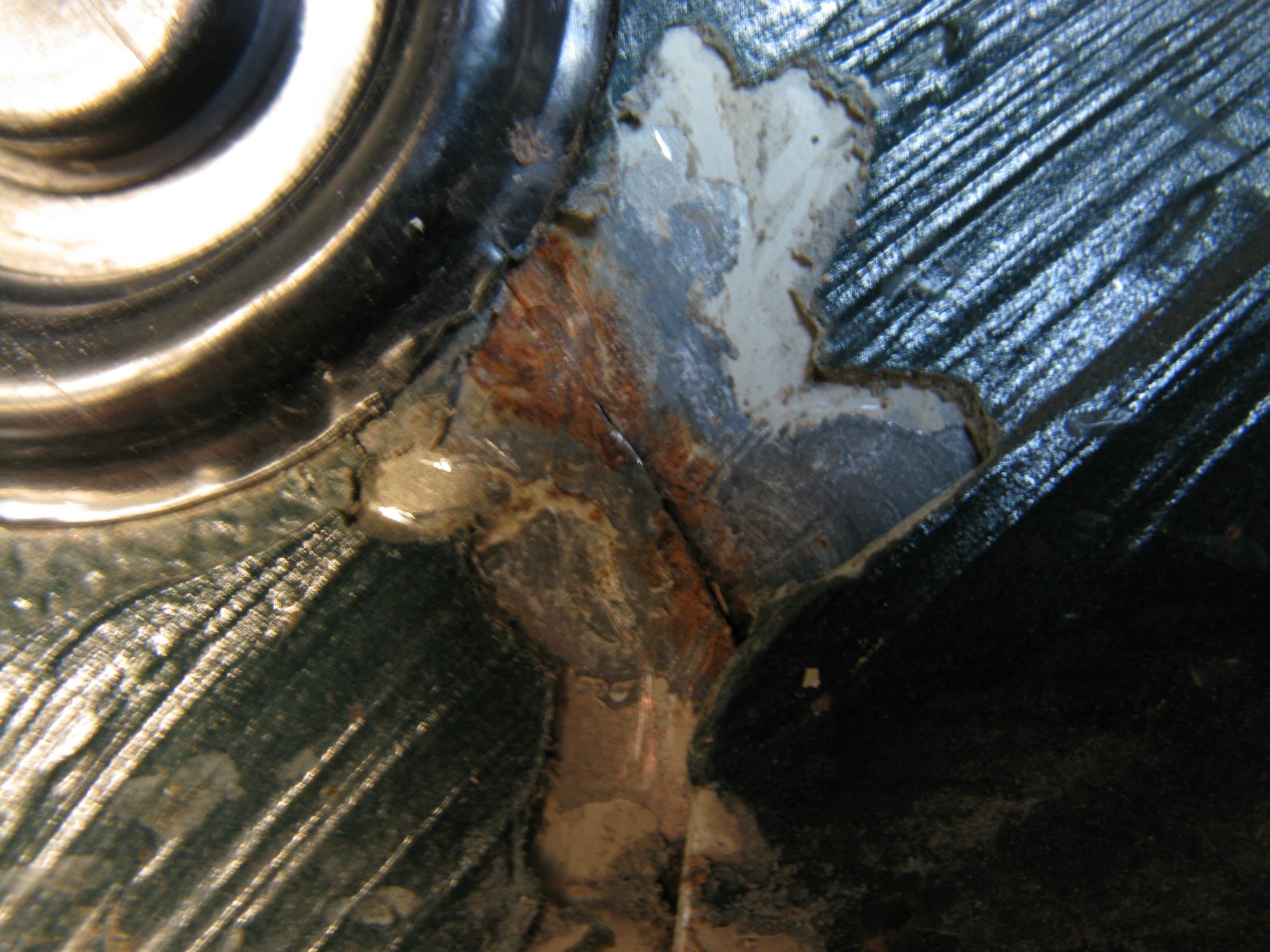

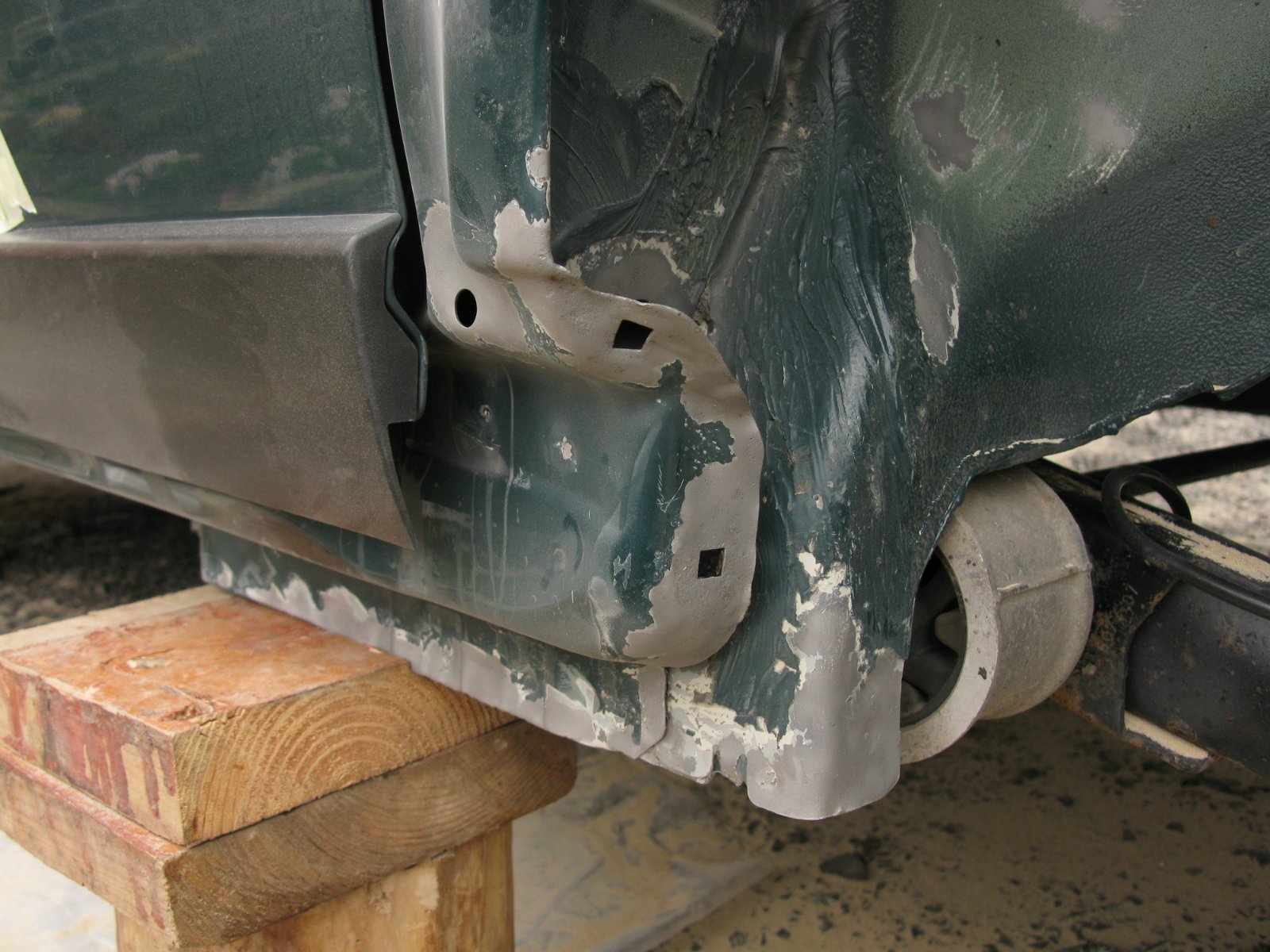

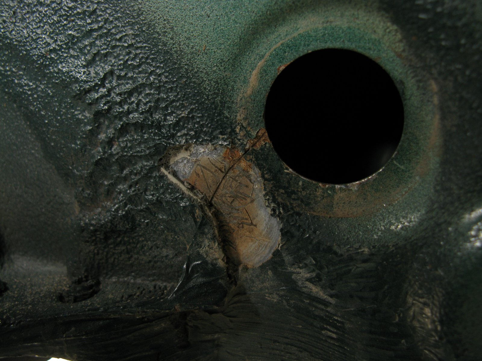

    Здравствуйте!, снял подкрылки для уничтожения ржавчины и увидел такую картину с начало не обратил внимания, но потом когда отпескоструил я ее увидел и задумался, кто что скажет по этому? что делать просто заварить? еще не понятно от чего такое случилось? где то кузов сыграл?!......
    трещина с двух сторон

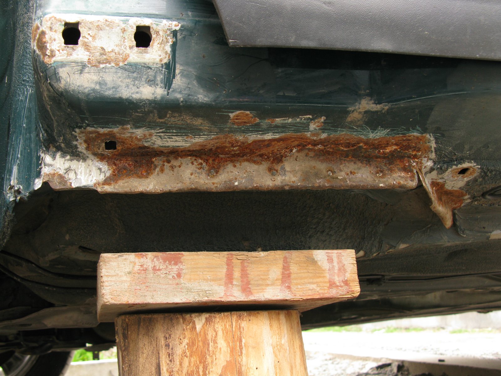

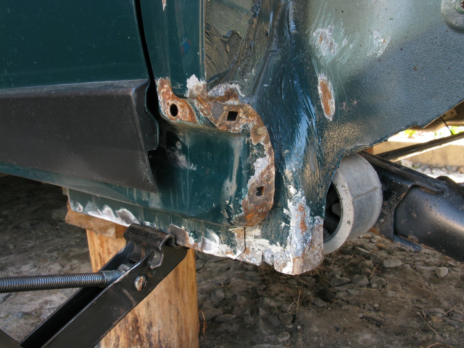

    А это собственно то с чем боремся... немцы халтуру загнали, были у меня гольф 2 и 3 то там все очень хорошо промазано мастикой и ржавчины там никогда не видел, ту же все наоборот поставили локеры, под них попадает соленая вода и естественно корозии не миновать.......

    это у тебя под пластиковыми накладками чтоль???

    Да, не только у меня, у всех, просто никто никогда туда не заглядывает...
    Битая? Очень странно все это... Заржавело все конкретно и герметик слишком небрежно нанесен

    У меня на пассате 99 г.в. такого не было 100% И врядле за 3 года так радикально поменялась картина...

    Битая?
    Та нет, не битая и не крашеная, все родное и герметик и краска, может от грузов и по наших дорогах он сыграл?

    Я на своей менял этот уголок заднего крыла в прошлом году (краска под ним родная) такого не увидел.
    А трещину конечно завари заплаткой, если просто шов то она рядом может лопнуть. Имхо.
    Вообще картина странная, пугающая.
    apacer25, Ты ржавчину обрабатывал преобразователем, либо кислотой? Если нет то это не на долго загрунтовал ты. Может правда били, и сделали так Треснуть думаю могла и от грузов. Кирпичи не возишь?

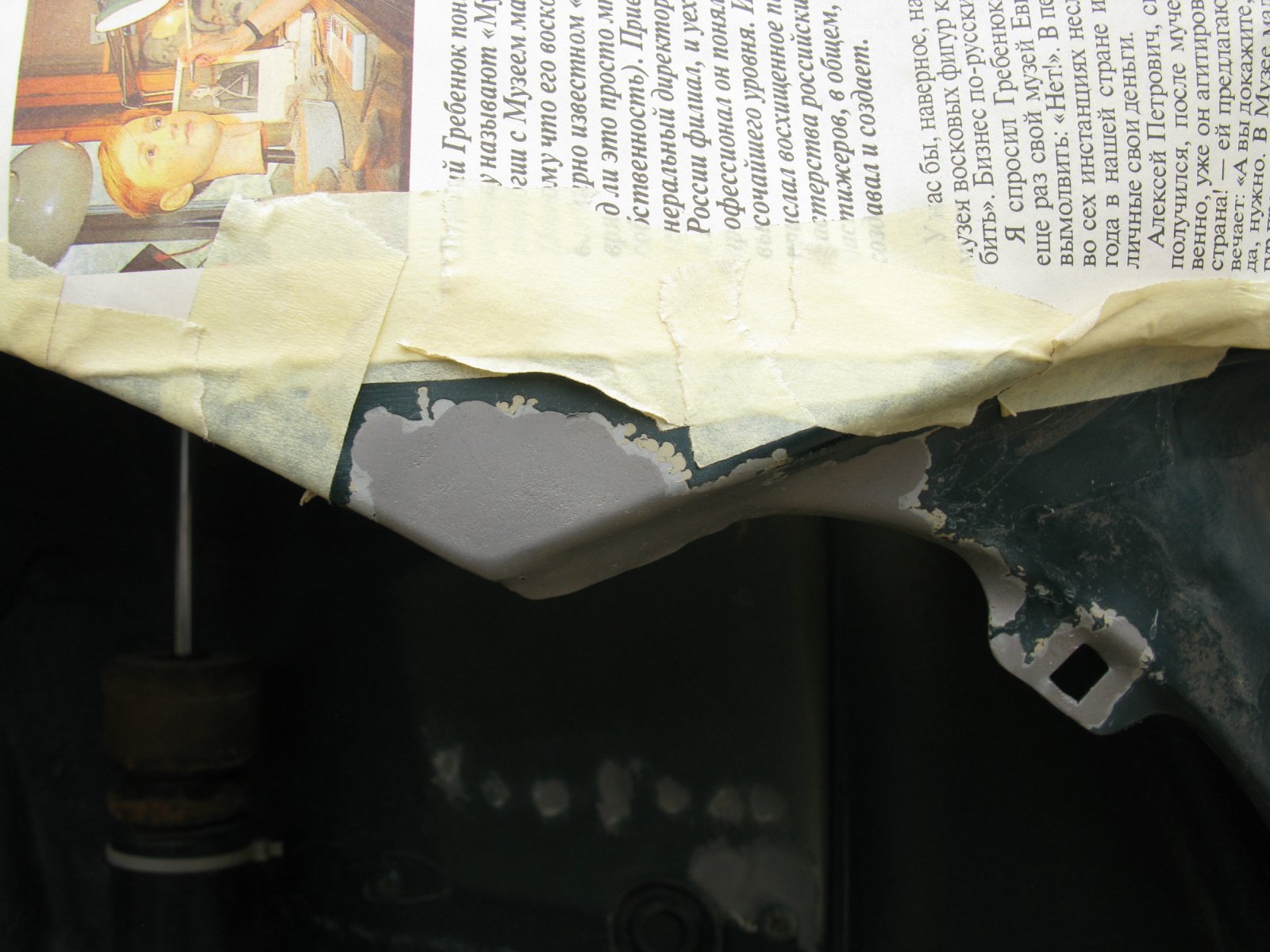

    распил?
    А с другой стороны так же?

    реально распил какой то( снимал подкрылки даже намека нет на ржавчину

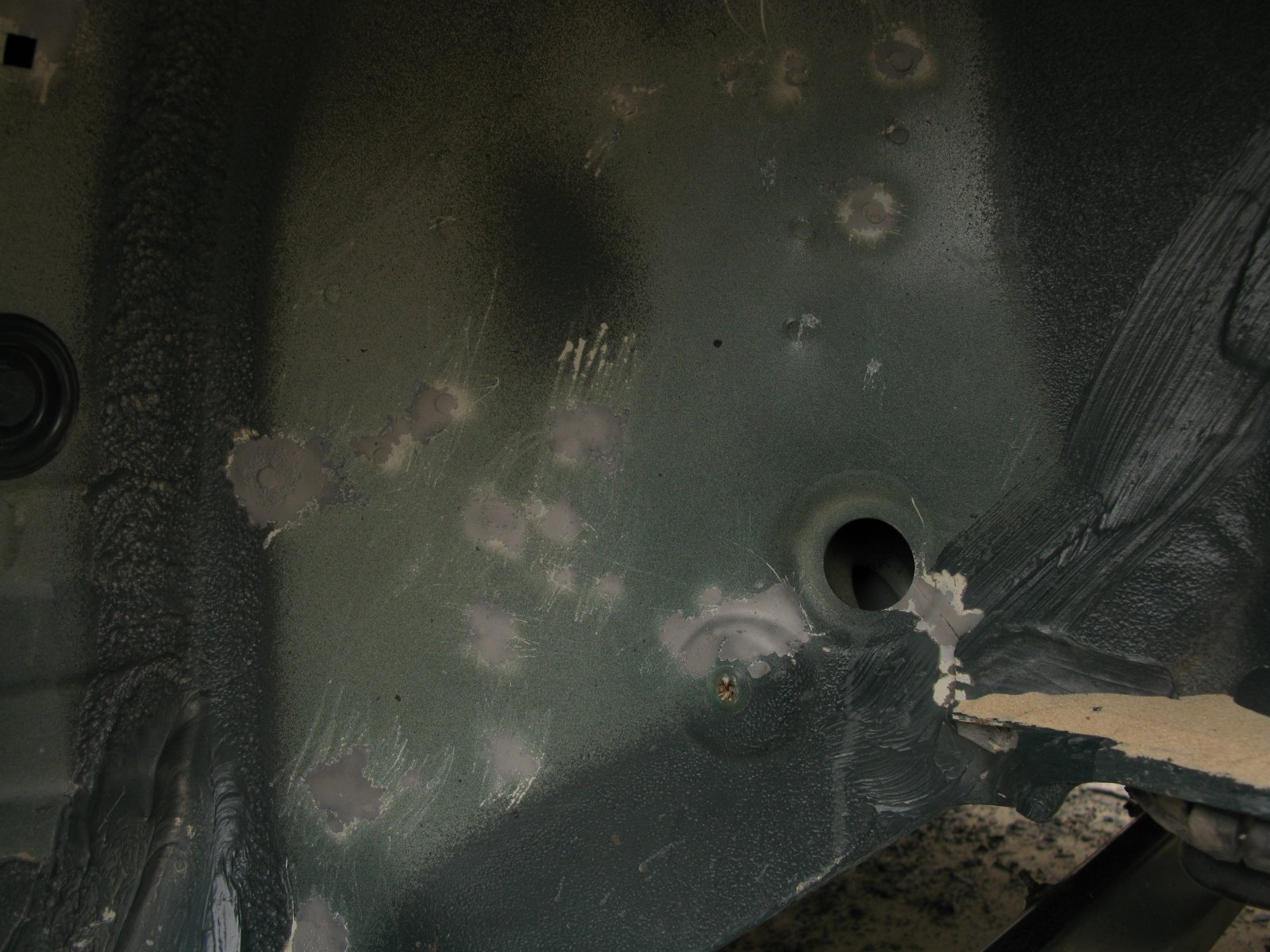

    apacer25, а чем пескоструил?

    бедная машинка, конец трещины надо засверлить , чтоб напряжение снять

    Пистолетом пескоструйным,

    смотри внимательно жесткость кузова (лонжероны, уселитили, разбери салон) Трещина в этом месте (а это место не несет на себе никакую нагрузку) говорит о том что кузов играет по жесткости.
    ЗЫ грамотно отпескоструил, много песка ушло?

    Ведро песка ушло
