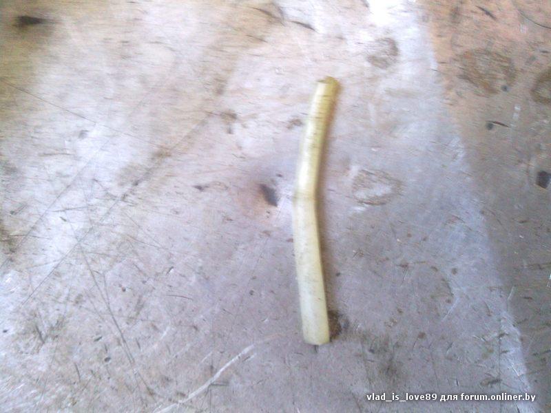

    Цитата Сообщение от EiskiyKolhoznik Посмотреть сообщение
    привет
    в выходные словил опять чек + даже коробка подергивалась:
    17544 адаптация смеси на ХХ (переобеднение смеси в системе)
    16555 система определения параметров (бедная смесь)
    16683 давление наддува, нижнее значение не достигнуто
    машина потеряла в тяге при ускорении.
    раньше таких приколов не было.
    это может быть из-за связи жары и гбо или просто жары? у меня мозг обычный stag4, была инфа, мол он темп корррекцию не может делать правильно. По турбине тоже раньше никогда проблем не имел.
    что скажете?
    пс
    менял в пятницу фильтр тонкой очистки, врядли он виноват, но все же.
    проехал сегодня в обед пару км с Васей с ускорениями до 100: аддитив и мультипликатив +/- 1.5%, что как бы нормально.
    Дело было не гбо.
    Был закупорен шланг на байпасный клапан.
    Он был когда-то походу после аварии порван и состыкован трубочкой пластиковой в стык, незаметно совсем, ибо глубоко там в подкапотке.
    трубочка из-за последней жары поплавилась и закупорилась прямо внутри шланга, причем перепускной клапан подвис открытым под вакуумом.
    Мастер облазил все, чисто случайно этот шланг дернул когда проверял мембрану клапана.
