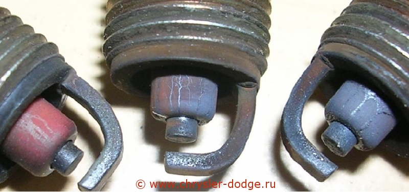

    1. Очень многое зависит от пряморукости газовщика. Могу сказать, что три четверти машин, которые ко мне приезжали, имели проблемы или с подбором комплектующих ГБО (все же хотят сэкономить), их установкой, либо были неправильно настроены. Ну так у нас повелось, что ГБО ставят в каждом гараже, а вот настроить правильно не все могут, тем более тот венегрет, что прилепили. Дешевые форсунки, которые не могут точно и одинаково дозировать подачу газа, либо же просто не могут обеспечить нужное время открытия - на некоторых авто время впрыска в некоторых режимах около 1мс (самые распространенные и дешевые - типа Valtek - меньше 3,5мс не умеют), к тому же их еще нужно верно откалибровать и правильно - вертикально - установить, чем тоже многие горе-установщики пренебрегают; редуктор неподходящей мощности, неправильное место засверливания во впускной коллектор, ну и, конечно же, неверная настройка программы упраления, т.н. "газовых мозгов".
    Тут хочу отдельно сказать, что из всего того множества доступных на рынке систем "евро-4", газовщики обычно берут самую дешевую, так же больше "навар", а клиент-то все равно ничего не смыслит. Какое у вас поколение? - Четвёртое!!!, хотя разницу между четвертым поколением разработки 2007 года и настоящим, 2014 можно назвать пропостью. Современные системы умеют общаться с автомобильными "мозгами" по линии диагностики и узнавать, верно ли идет впрыск газа, т.е. имеют обратную связь. Но и стоят в 2 раза дороже.
    Современные автомобили, оснащенные широкополосным лямбда-зондом, нормально настроить можно только с такой системой, а многие горе-установщики даже не знают назначение лямбда-зонда, не то что его тип на конкретном авто. Что тут говорить, даже человек, ведущий тренинги одной извесной итальянской газовой фирмы в Киеве не совсем четко ориентируется в понятиях и логике работы современных автомобильных ЭБУ.
    Вот так поставит человек непонятно как непонятно что себе на машину - и ездит потом с горящей лампочкой Check Engine по газовщикам, а те ему говорят - по нашей части проблем нет, все как надо, едь на диагностику) Некоторые проще поступают - говорят, что она должна (!!!) на газу гореть.
    Вобщем, по данному пункту заключаю - правильно подобрать, установить и настроить ГБО на современный инжекторный автомобиль - задача довольно сложная, не стоит это дело доверять кому попало.
    2. Бедная смесь. Она очень вредна, она убивает мотор. Многие клиенты, приезжающие на настройку, просят "сделай мне поэкономичнее, мне динамика не важна". Результат - все та же лампочка Check Engine, тупая машина и прогорающие клапана. Некоторые, особо продвинутые установщики, при установке ГБО (особенно на всякие ВАЗы) предлагают в комплекте с установкой "прошивку мозгов под газ". На деле эта прошивка обычно отличается от обычной тем, что в ней попросту выключены лямбда-зонды, и программа авто уже не будет жаловаться на бедную/богатую смесь, следовательно, можно забеднить смесь и меньше проблем установщикам (Check Engine гореть не будет из-за неправильной смеси), но лишает родной ЭБУ обратной связи, результат - прогоревшие клапана либо оплавившейся и забитый катализатор.
    Уважаемые форумчане, запомните, не бывает настройки "по-резвее" и "по-экономичнее" ГБО 4-го поколения, бывает только одна - ПРАВИЛЬНАЯ.
    3. Расход. Хотя удельная теплота сгорания у пропана и пропан-бутана выше, его плотность примерно на 30% меньше бензина, поэтому при сжигании 1л газа обазовывается меньше тепла, чем при сжигании 1л бензина. Это основная причина повышенного расхода, когда система настроена правильно. Также у газа более высокая температура воспламенения, поэтому авто на ГБО очень требовательны к системе зажигания, на плохеньких свечах-катушках двигатель на ГБО уже бывает четко троит (особенно под нагрузкой), а на бензине работает ровненько (бывает довольно часто) - тоже влияет на расход.
    4. Мощность. Стехиометрическая смесь воздух/пропан = 15.6, в отличие от бензиновой 14.6 - т.е. для сжигания одного и того же количества бензина и газа, для газа надо больше воздуха, которого в мотор больше не запихнешь. Это основная причина потери мощности. Эта проблема решена в новейших системах 6-го поколения, в которых осуществляется впрыск жидкого газа непосредственно в камеру сгорания через штатные бензиновые форсунки, в которой он испаряясь, ее существенно охлаждает, увеличивает плотность заряда. Данные системы даже перевосходят показатели на бензине.
    4. Степень сжатия. Конечно, исходя из теории, степень сжатия чем выше - тем лучше. И ее постоянно повышают, с 5 в середине прошлого века до 14 в атмосферном бензиновом маздовском моторе SkyActiv на сегодня (хотя там свои ньюансы). И ограничительным фактором всегда было качество топлива, вернее - его октановое число. Опять же, чем выше - тем можно более высокую степень сжатия заложить в проектируемый мотор. Как известно, октановое число пропан-бутана около 105, метана - 110. И именно поэтому, газ вреден двигателю со степенью сжатия 9.3 (92-й бензин), как 98-й бензин вреден мотору, расчитанному под 80-й бензин. Да, верно, он именно дольше горит) Поэтому заводские легковые фольксвагеновские двигатели, расчитанные на работу на метане, имеют степень сжатия 14, если не ошибаюсь.
    Заводские автобусные же газовые двигатели вообще переделывают из дизельных грузовых, насколько я знаю)
    Но не смотря на это, иходя из практики, при правильной настройке ГБО, любой нормальный 4-х цилиндровый мотор без проблем отхаживает 200-300 тыс км на газу, даже вазовский). Причем у Вас этому есть подтверждение, ролик про голову с классики, 300 000 с ГБО).
    Про минусы езды на бензине можно сказать кратко - так как у нас в стране бензин отвратительный, очень часто сильно страдают свечи. Наверное все видели красный нагар - это нагар из-за металлосодержащих присадок (ферроценов). А так как металлы - проводники, то очень скоро на нём образуются пробои:
    Уменьшено: 85% от [ 800 на 375 ] — нажмите для просмотра полного изображения
    тоненькие графитовые дорожки на изоляторе - и есть пробои, по ним уходит искра. Кстати, на таких свечах машина еще может довольно сносно работать на бензине, а вот на газу будет троить 100% (причины - в первом моем посте). Так вот, цена свечей на современные моторы может достигать нескольких тысяч грн за комплект, а убить их плохим бензином - плевое дело. На газе свечи всегда чистенькие)
    Также такой бензин аналогично влияет и на систему выпуска - катализатор и лямбда-зонды, которые стоят тоже довольно не дешево.
    Также бензин разжижает масло, т.к. часть его вместе с сажей и нагаром стекает по стенкам в поддон, тем самым ухудшая его свойства, следовательно ускоряя износ ЦПГ, что исключено на газу На исправном двигателе, работающем на газу, отработанное масло (прошедшее 10 т.км) обычно чистенькое, светленькое, в отличие от работающего на бензине.
    Ну и не забываем про детонацию, которая может загубить мотор довольно быстро. На газу она практически исключена.
