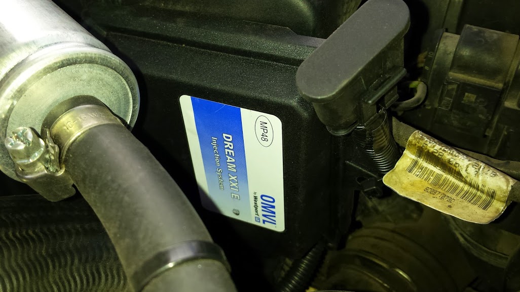

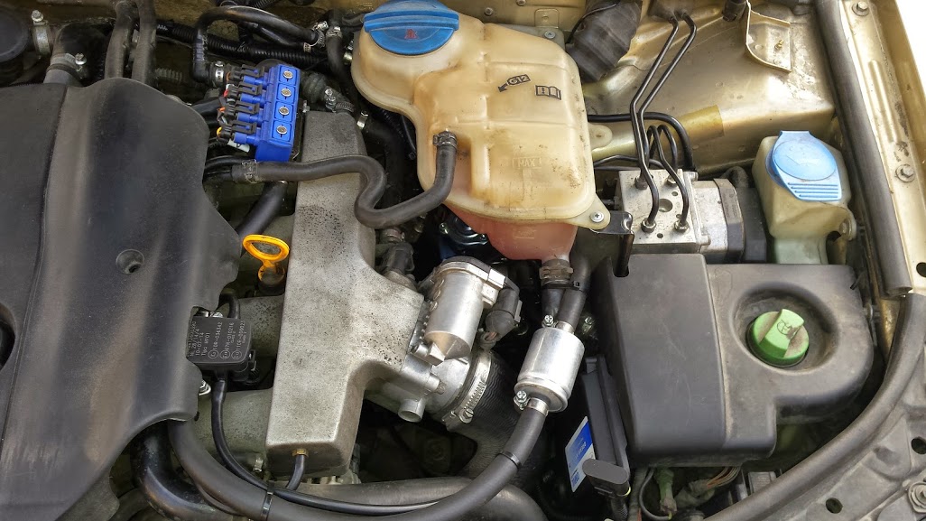

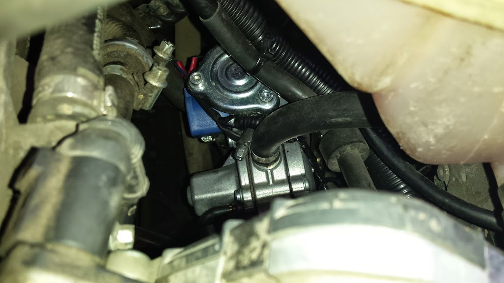

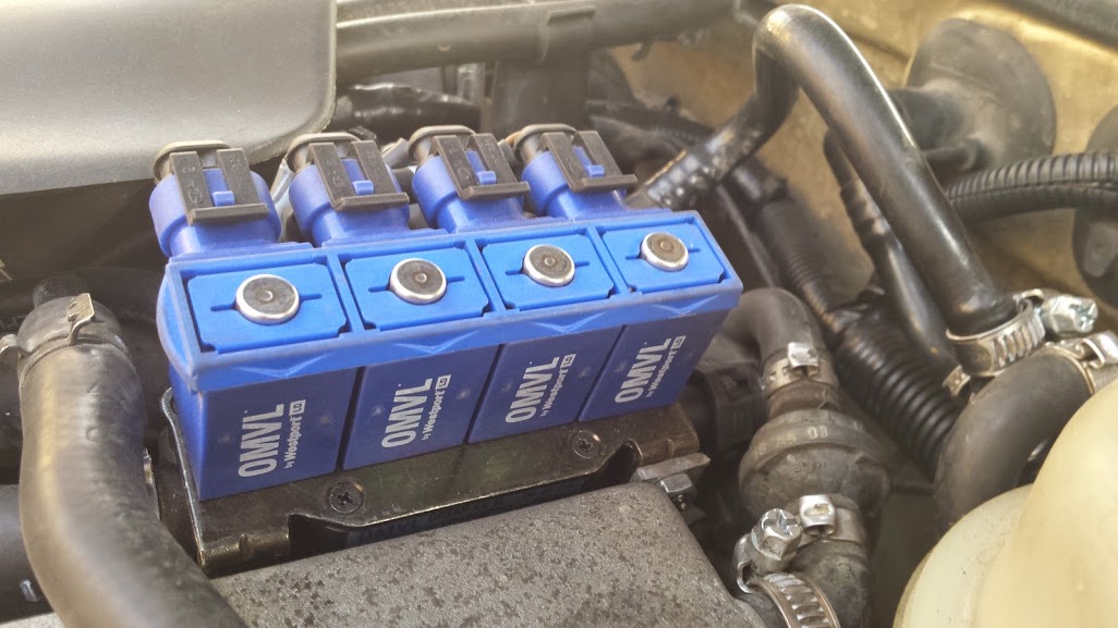

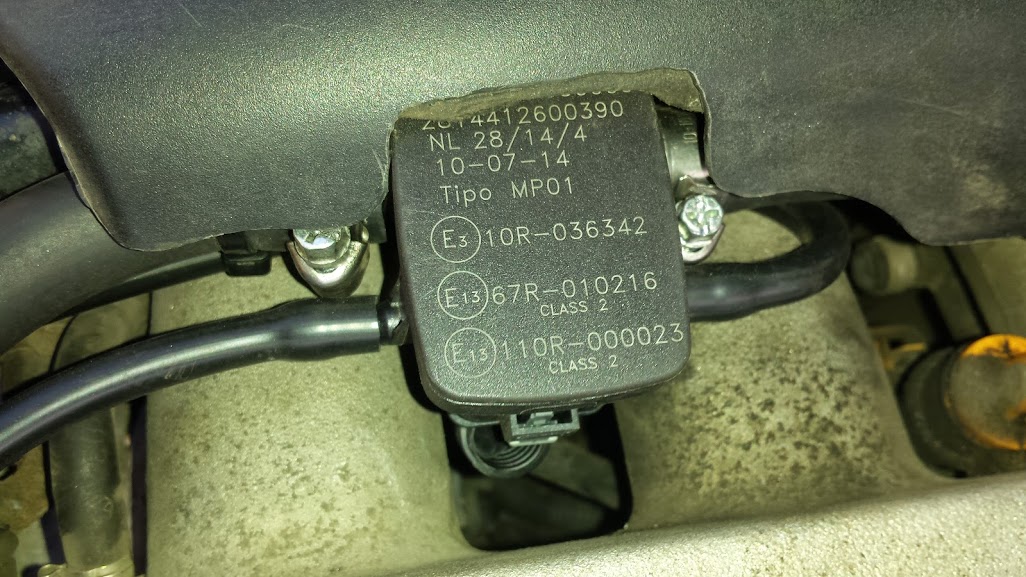

Вот что первое заметил, расход приборка на газу показывает на 1л меньше чем бензин (тестировал на ровном участке дороги)
Тоесть например газ 8.6л, бензин 9,4л, переключаем обратно на газ и расход падает до 8.6л.
Пока проехал только 200км, как проеду бак, посчитаем на калькуляторе реальный расход
Немного фоток
У тебя помоему редуктор аляска фирмы тамазета?

А это тогда какой
Вот тамазета Антарктик Два медных штуцера сверху![]()
сравним с его

По редуктору - ошибся, вину осознал
, у меня оба были на авто. Даже антрактик просаживает
Так точно, да просаживает если турбо хорошо дует, я с этим боролся сам очень долго,чтоб комп показывал так же как на бензе именно то что ты написал и нужно сделать во всех режимахесли комп занижает значит перелив газа, если завышает то... Естественно актуально для исправного авто а не для ведра с гайками
| Получено: 2,115 Отправлено: 1,199 |
нальчик, кстати, что бы не показывал комп и куда бы я не тягал график(а тягал очень жестко) расход всегда был и есть 20л газа, хотя в динамике в определенных случаях разницу ощущал. Что на артике что антарктике побарабану
P.S. У меня артик а не аляска был, приврал чуток![]()
