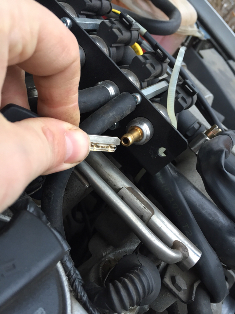

    А диаметр штуцера на выходе форсунок измерил? Может тебе он банально маловат....

    Подожди, но если мульт в большом плюсе , значит не хватка топлива. У меня и такую ошибку выбило. Но именно при нагрузках. Хотя ты тоже прав тут много вариантов. Итак поэтапно
    А про переход бензина... у меня стоит это дело после 4000.Только не пойму почему подергивания? Сначала грешил на сам бензиновый насос. Но на бензине такого нет, насколько я помню.
    Во вторых сейчас посмотрел штуцера. 2мм там точно есть. Если не 3. Возможности замерить не было.
    И завтра с утра договорился с газовщиком настроить под бензиновую карту, будем смотреть как на бензине и переводить на газ. Хотя не знаю как это возможно на больших оборотах но попытаемся хоть.

    Всем привет. Сегодня ездил с мастером настраивали газовую карту. Настраивали как и вы советовали, То есть повторяли бензиновую карту. Машина стала ехать лучше набирать скорость резвее. Мульт -4. Пока адд4.7. Если так останется то меня это радует. Но уже проехал км 10. Посмотрим

    СПС. Но не мой шнур, а диагност нормальный, хоть не соображал но слушал как нужно сделать, и не спорил.
