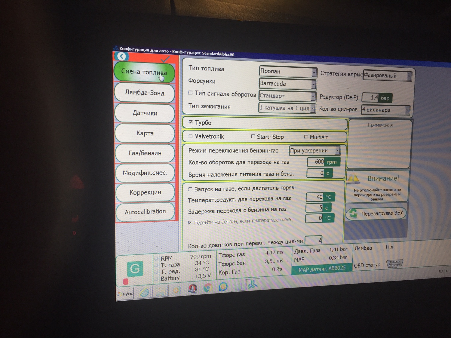

    Всем привет. Шнурок так и не дождался. Но с утра начались толчки и на хх и в движении, НО только когда начинаешь движение. Короче поехал в сервис к ГБОинистам, мне добавили 15 процентов газа, как я понял процентов. Через км 15 машина поперла как бешеная, теперь и ЧИП чувствуется. Но держания остались. Ошибок по ГБО нет. На бензине такого нет. Что может быть? Завтра снова к диагоносту еду.

    vitos86, это не разговор....будешь у газовщиков, сделай хотя фото страницы настроек, тогда будет понятней.
    И пиши понятнее, что значит начинаются толчки на ХХ....это как понять? Провалы что ли? Что ты называешь "держания"
    Что толку, что они давление накрутили, дальше машина опять адаптирует время впрыска и опять будет как прежде...они что настраивать совсем не умеют...
    Тебе дали бумаги с описанием системы? Что там написано про настройку?
    Passat variant ADR (газ), МКПП, есть приспособы для сжатия ГНЦ, замены МСК, вкручивания заднего ТЦ
    Завтра договорился поездить с парнем. На хх как будто пропуски зажигания, но точно не знаю, и когда начинаешь ехать, но когда тапок в пол то такого не наблюдается.
    Бумаги дали но там только общие положения, то и т.д
    Да про настройка, сидел в инете изучал как эти кривые править, а тут приезжаю а у меня не кривые а цифры, в них не разобрался.
    Vorsprung durch Technik
    Тогда это не "пинок", а "провал" ты газуешь, а оно не едет....
    Нужна страница, где указаны тип форсунок, время впрыска, данные по переходу и пр. А кривые или таблица это уже страница коррекции.
    Нужна пока первая....полистай тему, тут не раз выкладывали и обсуждали....может тебе что-то элементарное не выставили, что гадать....

    vitos86, так все неплохо. Давление 1,41 многовато даже для чипа, лучше около 1,2-1,25.
    Вот что не понял, на первой фото статут ОБД есть, а на второй - отключен...Как на самом деле?
    Карту надо настраивать на ходу, ездили с ноутом? (твоя не видно что катанная)
    Как настраивать такую карту Доктор рассказывал в сообщении 1426
    И где-то там же он говорил, что у него жиклеры 2,5мм (у него тоже чип) на это и ориентируйся...
    что было в 32 группе на бензине?
    Это вроде у тебя уже второй газ, сам уже нам можешь все объяснять....)
    Не видел что уже посмотрели.
    Сделаю 1,25. Про ОБД не в курсе. он должен быть включён?
    Да ездили с ноутом и после этого машина поехала, но получилось чисто случайно, я с диагностом перешёл на бензин чтобы показать как машина едет когда труба включается, и потом перешёл на газ и все осталось как на бензине. Так что пока все ок. По 32 группе на бензине было кажется 2 и 6. Адд был повыше но не критично.

    vitos86, да, ОБД надо включить. Просто с этой системой я дела не имел, не совсем понятно что скрывается под - кол-во довпрысков при переключени между цилиндрами. Может это перевод такой корявый. Но раз это только для переключения на газ, то можно оставить.
    После подстройки давления надо будет опять ехать с ноутом и настроить карту. Так просто глядя на нее ничего не скажешь. В других системах для этого сделали график. Вот график можно корректировать без поездки с ноутом.
    А потом делается вывод о нормальности диаметров жиклеров. При маленьком длительность импульса будет слишком большая. Хорошая программа сама скажет что делать с жиклерами.
    По идеи после всех этих процедур прога сама будет доделывать коррекцию. Ты это сможешь проверять по 32 группе. Правильней не выводить 32 группу газом, а выводить на бензине к хорошим показателям.
