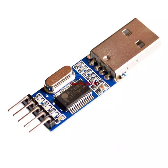

    Добрый вечер. Тут есть те кто сам делал себе шнур ГБО.
    У меня мозги Альфа. Мне подойдёт PL 2303 USB TTL или нужно другая?
    Цитата Сообщение от Son@r Посмотреть сообщение
    с PL2303, подпаиваемся к выводам микросхемы 1-TXD, 5-RXD, 7-Масса. Соответственно к газовому блоку подсоеденяем к разъему на прямую.
    (+12 не используется)
    Вот нашёл на 57 странице. На мой мозг подойдёт?

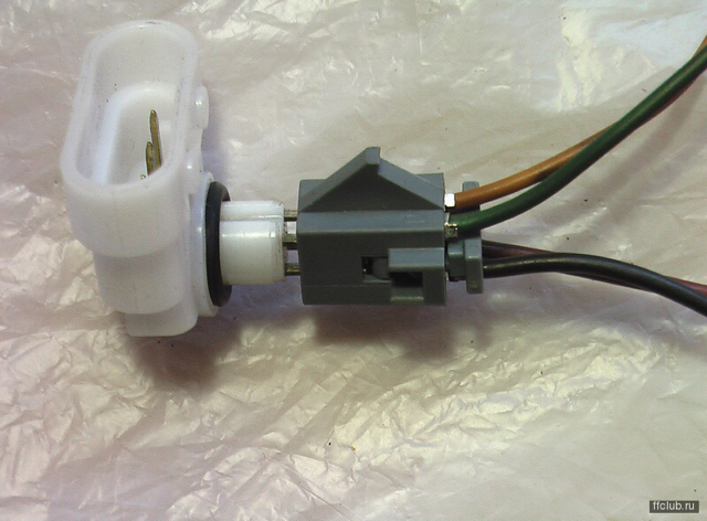

    Нашёл кабель отставного телефона, но не найду папу для подключения. Даже фишки от бензонасоса в магазинах нет. От чего ещё можно заколхозить?

    Закажи с китая...

    Короче либо эта Альфа либо нужен ЧИП. Нашёл от старого телефона PL 2303 HX.
    RX и TX паял на 8,9. Массу на 7.

    Я как этот вопрос понимаю... важно Rx Tx. А массу можно и отдельно кинуть.

    Да, важны чтение и передача. Про землю не отдельно, а соединить все вместе....машина - шнурок - ноут...

    Сейчас узнал инфу... там всего 2 провода. По одному идёт чтение и передача, а по другому идёт земля. Надо паять через резисторы+ USB ключ.
