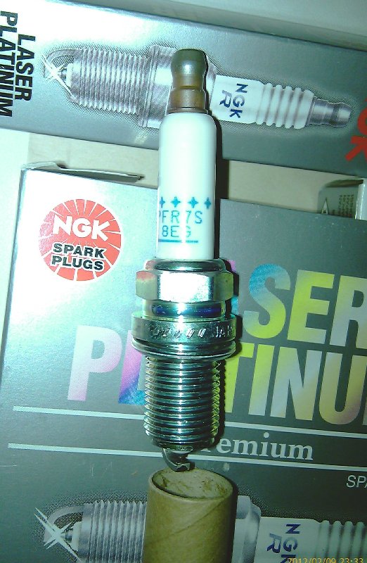

    Дак вообще не троит! И при нормальной езде никаких мисфаеров, только при ускорении в районе 2500 оборотов и то при хорошей нагрузке (т.е. со светофоров не мисфайрит, а только если продавить тапку). Фото не догадался сделать - на работу торопился. Ездить много в эту неделю не буду, но и не ездить тоже нельзя - смены на работе, нужно быть как штык. И из-за этих же смен нет времени на самодиагностику. Посмотрю еще денек как себя поведет, для начала может все свечи заменю - их возможно еще не меняли (по регламенту 60,000 миль - у меня 51,000 щас. Моих где-то 7500). Свечи по виду ОК.
    Одноэлектродные стоят, НЖК. Какие посоветуешь поставить? Вошь я не сильно жалую, НЖК люблю
    48,680
    Там платина...по поводу 60тмиль...это сколько...90ткм...я бы больше 40ккм не катал. На любом топливе. Это не так дорого их поменять. ИМХО.
    Брать оригинал по ЕТКА.
    По поводу Бош и НЖК
    06H905611 это Бош
    06H905601A это НЖК
    Обе по ЕТКА идут на 2.0Т ССТА

    Согласен полностью! Платину по отзывам не сильно жалуют, хотя они с завода стоят. Поменять собирался их после поездки на рыбалку в эти выхи, но видимо на своей уже не поеду пока не устраню неисправность, иначе кат прикажет долго жить если мозги не отключают форсунку (но такое ощущение, что отключают - подколбашивает на разгоне, когда джеки чан моргает). Езжу пока на малых нагрузках, давлю только чтобы посмотреть - будет мисфайрить или нет.
    06H 905 601 A - NKG PFR7S8EG ili kakoj u nee NGK index?
    48,680
    Не совсем так. Её НЕжалуют те, кто любят ездить по 150ккм на одних свечах и лить Аи76 в деревне по 3 рубля. И при этом их не парит, что мотор звучит как в церкви на Пасху
    Платина хорошо держит большую нагрузку, проще хорошая детонационная стойкость. Лучше сгорает топливо. Платина хороша при замене в 20-25-30 ккм.
    Ну это потому, что троит. Вот V6 на 5 цилиндрах просто пинается. Четверка на 3-х котлах так не ругается на то, что 25% мотора отняли
    Он форсу отключит я думаю вероятнее всего когда будут идти постоянные пропуски долгое время.
    PFR7S8EG либо 1675...у них 2 индекса.
