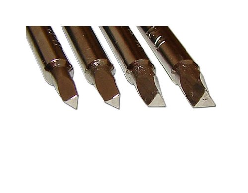

доброго время суточек ! у меня таже проблема но не могу найти головку под треугольный болт , не подскажите как называется и где можно достать ? за ранее спасибо
