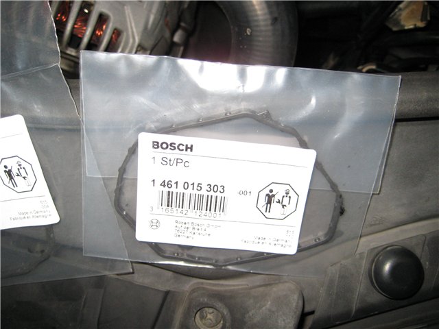

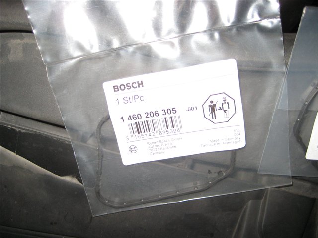

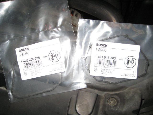

Вот сами прокладки:
Верхняя:
Нижняя:

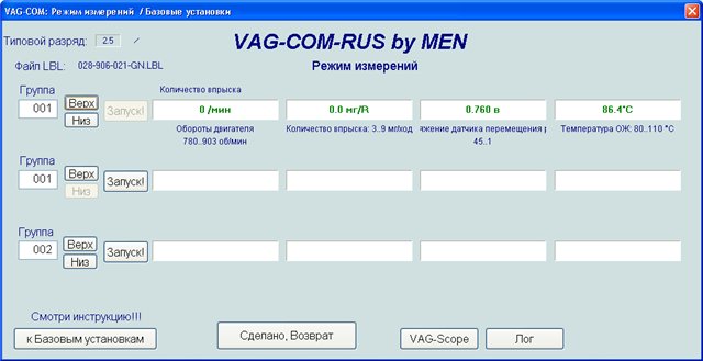

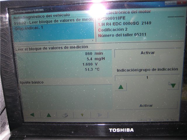

Перед снятием делаем диагностику, смотрим 1-й блок, 2-е окно. Данное значение цикловой подачи 5,4. Почти идеально.

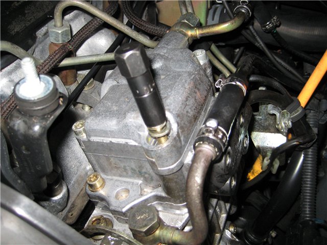

Сначала откручиваем болт с фигурной головкой:
Поскольку заниматься такими вещами приходится часто, есть фирменный ключ...
Откручиваем также штуцеры обратки от верхей крышки и штуцер подачи.
Вот винты, которые необходимо будет открутить:
Ключ- TORX 30

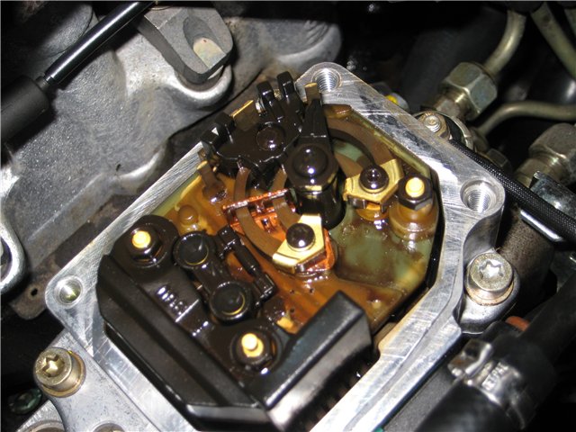

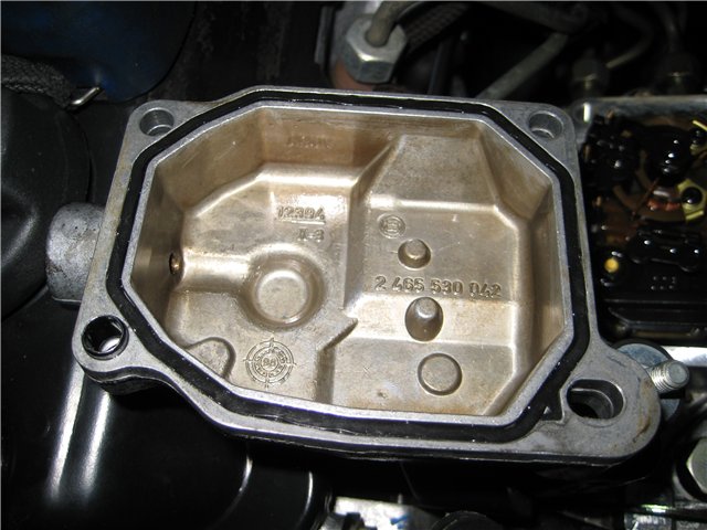

Меняем верхнюю:

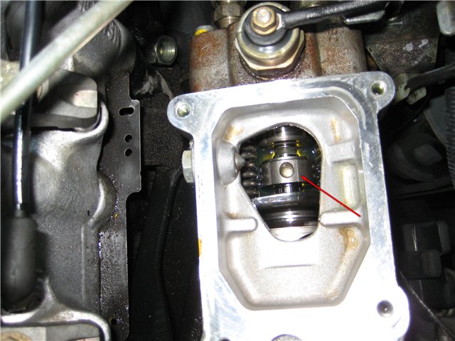

Перед снятием нижней делаем метки на корпусе ТНВД

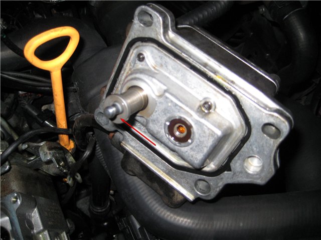

Снимаем дозатор:
Протерев поверхности насухо, ставим прокладку.
Ответственный момент при установке: совместить выступ и отверстие:

Заводим. Смотрим комп. Если значение больше чем было, может бытьдо 18-20, будет плохо заводиться и плохо реагировать на газ, двигаем дозатор в сторону топливных трубок, ослабив винты и постукивая по корпусу. По доле миллиметра.
Если значение меньше-двигаем в сторону ремня.
В данном случае сначала было 19. С третьей попытки получаем:

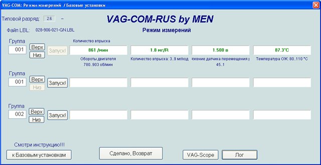

еще вопрос. только что замерил на прогретом двигателе значения второго окошка,оно колеблется от 1.8 до 2.4 мг\Х
и на заглушенном моторе проверил третье окошко 0,760-0,780в.
я так понимаю это отклонения от нормы,чем они чреваты?прокладки под МУКТ заказал,буду снимать и менять, втрое окошко под 5,5 мг\Х подвести? третье к чему?

по твоим картинкам все в норме, даже то что колеблется, оно и должно колебаться немного.
подводить ничего не надо если работает ровно на хх без скачков.
значения показателей и измерений групп есть в базе знаний, если сам не осилишь - стучись мне в личку, расскажу что и как.
