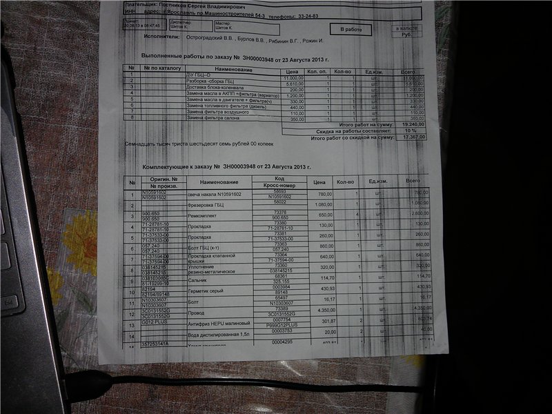

Ну а теперь дальше, мск они менять не стали, сказали что они нормальные.А так же сказали что направляющие разбиты и клапана люфтят. На мой вопрос почему бы не поменять ,ответ был:а мы уже собираем.
ДЛЯ СЕБЯ ДЕЛАЮ ВЫВОД: МАСТЕР ДИЗАЙН НЕ МОЖЕТ, НЕ ХОЧЕТ ИЛИ ПРОСТО НЕ УМЕЕТ ПРАВИЛЬНО И ГРАМОТНО ЧИНИТЬ ДИЗЕЛЬ!
SORENTO, просто SORENTO...

Съездил я туда. Башку собрали уже, мск сказали мягкие, нормальные, вроде как не сильно давно меняные. А на счет направляющих сказал что менять надо вместе с клапанами.
Ну а так как все собрали чё делать то? Ругаться что ли? Вообщем ни ногой больше к ним. Если все путем, вечером отдать обещали.

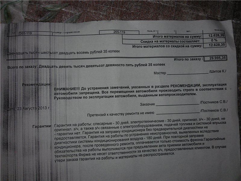

Ну вот я и забрал авто. Всё вместе вышло 45.

распиши 45, что по чем, они же тебе дали перечень работ.
