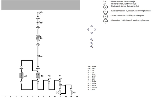

Только мне так никто и не ответил, КАК ОПРЕДЕЛИТЬ ЧТО РАБОТАЕТ ПОДОГРЕВ ФОРСУНОК ОМЫВАТЕЛЯ?????

У нас еще и подогрев форсунок есть?

Если не ошибаюсь, то подогрев форсунок включен всегда, т.к. питание подключено к клемме 75x (там, где появляется +12В при включении зажигания).
А внутри форсунки имеется терморезистор. Таким образом, чем холоднее, тем сопротивление ниже и, соответственно, ток через терморезистор возрастает.
А проверить - снять разъем и прозвонить.
