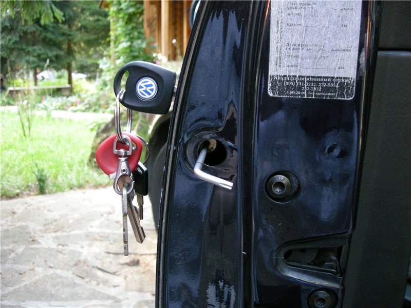

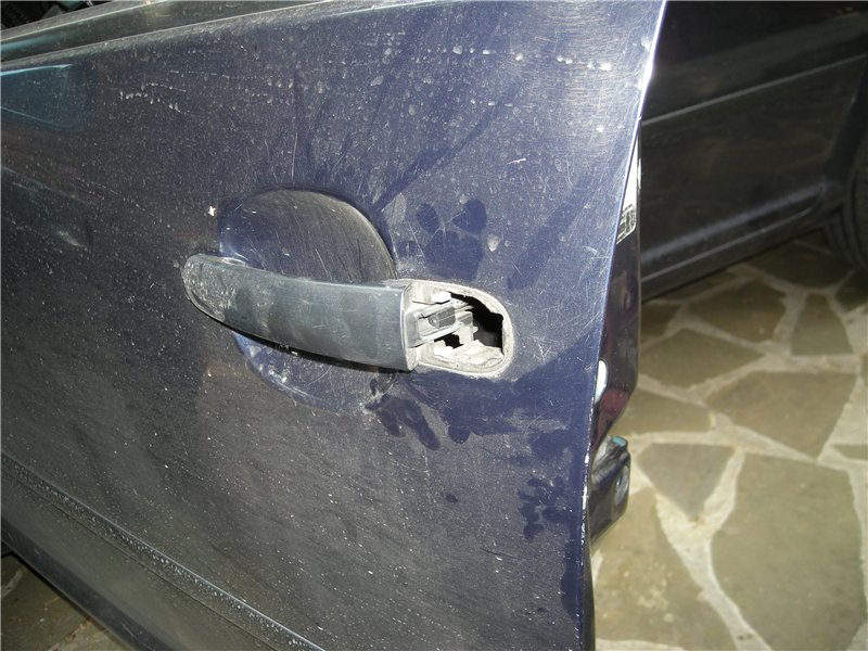

    Цитата Сообщение от АЛИ Посмотреть сообщение
    кста! накладку снял, а как после болтиков на 10 алюмишку сдернуть? каэтся приблуда стеклоподъемника держит
    ты очем?
    дошло! ты про дверь! Вот, почитай, тут все подробно.
  8. #48
    Touareg Аватар для АЛИ
    28.06.2009
    Россия, Рыбинск
    2,286
    Получено: 36
    Отправлено: 19
    ты очем?
    заднюю дверь разбираю. снаружи дверь не открыть
    Skoda A5(FL)
  9. #49
    27.10.2008
    Ярославль
    7,487
    Получено: 418
    Отправлено: 434
    там все тожесамое, что и в передней. С той разницей, что стекло держится на пластиковой втулке, двойная такая. При разборе ее надо аккуратно протолкнуть внутрь двери, потом стекло рукаме поднять до упора вверх, чтоб не мешалось, и закрепить скотчем.
    Потом, когда начнешь собирать, до монтажа алюминиевого щита надо втулки эти затолкать в дырку в стекле: сначала большую, потом в нее аккуратно маленькую. После монтажа щитка, когда убедишься что все правильно, просто опускаешь стекло с зажатойй втулкой - должно защелкнуться в стеклоподъемнике.
    Все остальное как в отчете про переднюю дверь.
    чаво алюмишка без съема стекла не демонтируется?
    На алюмишке приклепан стеклоподъемник, к нему прикреплено стекло. Выходит, чтобы снять щит, надо отцепить стекло от стеклоподъемника, который на этом щите.
    Ты мне другое скажи. Если у тебя только снаружи не открывается, ты тросик на ручку внешнюю проверил? Может он соскочил просто. Для его надевания обратно дверь ваще не надо трогать, надо тока пипку снять, в которую в передних дверях ключ вставляецца
  12. #52
    28.06.2009
    Россия, Рыбинск
    2,286
    Получено: 36
    Отправлено: 19
    вот блин замок с торца надо откручивать - а не чем!
    так Чипы и Дейлы в Углич едут?
    это еще что такое!? да дверь тока с наружи не открывается
    Skoda A5(FL)
    Про чипов-дейлов не знаю. А я еду. И ящичек волшебный возьму с собой. Вылечим дверку твою, если сам замок в порядке.
  14. #54
    28.06.2009
    Россия, Рыбинск
    2,286
    Получено: 36
    Отправлено: 19
    как сделать и куды смотреть?
    акейно
    Skoda A5(FL)
  15. #55
    27.10.2008
    Ярославль
    7,487
    Получено: 418
    Отправлено: 434
    я же тебе сцылку кинул на отчет.
    В торце двери, за резиночкой, есть дырка, в глубине ко торой винтик-торкс.
    Его надо ослабить оборотов на 10, но не выкручивать до конца!!! Как ослабишь - вытаскивай эту заглушку, сразу увидишь тросик к ручке:
  16. #56
