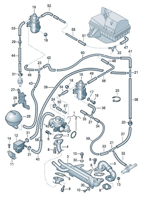

    vr305, Валера привет, подскажи мне, на 75 клапан одевается такой резиновый тройничок. а реально его купить отдельно? что то не могу найти его по каталогам.
  13. #20353
    Touareg Аватар для vr305
    31.08.2006
    Россия, Углич
    2,845
    Получено: 115
    Отправлено: 69
    Привет!
    Не понял, про какой тройничок ты говоришь.
    Ткни пальцем
    VW Passat - AJM 1.9 TDI PD, 1999 (2000), 5 МКПП, седан, черный
    Peugeot 307 - 2003 г.в., 1,6i, 5МКПП, 5-и дверный хэтчбэк, синий
  14. #20354
    Phaeton Аватар для Segus-GAD
    28.08.2011
    Ярославль
    4,290
    Получено: 137
    Отправлено: 91
    vr305, Да по схеме я и сам смотрел- ничего не понял, надо вживую сфоткать. тогда мож понятнее станет...
    а у нас тут льет просто, не хочется мокнуть пока...
    посмтрел, я перепутал, там не тройник, а просто резиновый уголок, их там 2 , одеваются на выводы клапана
