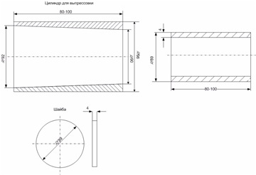

    Руслан, попробую сегодня спросить, или посмотреть трубу с внутренним радиусом 92. ЗАписался на 10 утра к бесплатному стоматологу. Попробую вылечить последние два зуба.
    Руслан, придеться задействовать чпу для твоей детали. Попробую болванку щас найти в цехе, если не найду то наберу скажу чего надо

    Шурик, Жека, вот чертеж... из меня правда теперь по прошествию стольки лет "художник" не ахти, так что извиняйте
    забыл еще в шайбе дырку под бот просверлить, вдруг захочется с помощью болта перепрессовывать но это не беда, могу и сам потом просверлить

    zrm35, Рус токо в выходные спросим. А так сложности вроде нет никакой.
    zrm35, А так 89 труба есть, отпилить и все.

    Женя, мне не к спеху, к майским бы
    так-то и тебе потом пригодится тебе, и тем у кого шкода, гольф, тигуан и туран, там у всех одинаковые эти сайленты

    а там где конус, длина тоже не принципиальна? Конусность то разная будет...

    не принципиально, конусность главное соблюсти от начала и до конца
    этот инструмент посмотрел в инете, стоит около 6 тыс.

    zrm35, рус а толщина трубы 89 принципиальна?

    ну так написано, этим стаканом будем обратно запрессовывать, т.е. он должен быть не более внутреннего диаметра предыдущего стакана с конусом.

    Всем привет. Руслан, художник. Размеры в одном направлении проставляются. ну вроде как все понятно. отнесу еще раз мужченку показать.
