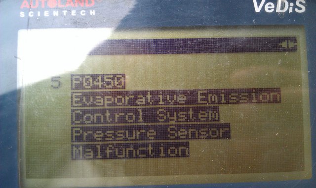

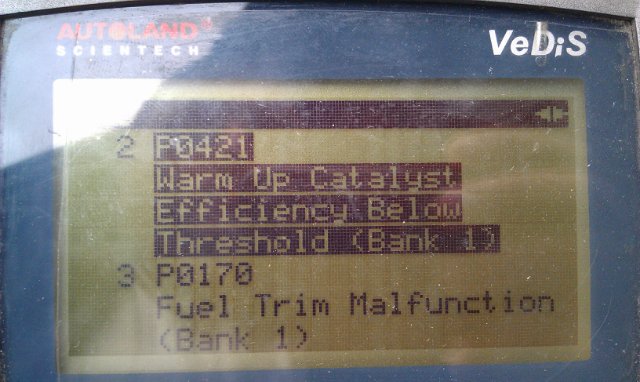

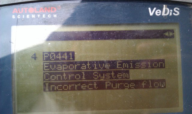

    Сегодня продиагнозил свой машин))) После замены лямбда-зонда по нему ошибок нет. Зато появились по вентиляции бака)))
    Старый бак с дыркой был,вот и не было ошибки Наверно клапан вентиляции мудрит,когда пробку заливную откручиваешь от туда шипит?
    Вань, я знаю проблему - пока снимал бак, треснула заливная горловина, теперь когда машину заправляешь, течет на землю. А поскольку там все негерметично вот и лезут ошибки по датчику давления и системе продувки. Сегодня ошибки стер, пока за день не появились, но скоро вылезут. Планирую менять топливопровод от горловины до бака.
