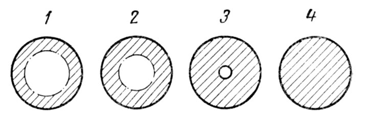

    Легированная сталь обладает большей прокаливаемостью, чем выше степень легированности сталей, тем более глубокой прокаливаемостью они обладают (рис. 1). Легирующие элементы в стали влияют на устойчивость мар*тенсита при отпуске
    Рис. 1. Зависимость прокаливае*мости от содержания в стали леги*рующих элементов:
    1— стали низкой прокаливаемости (углеро*дистые),
    2 — стали средней прокаливаемости (например, хромистые),
    3 — стали повышен*ной прокаливаемости (например, хромоникелевые),
    4 — стали высокой прокаливаемости (хромомарганцевокремниевые и другие сложнолегированные); закаленный слой заштрихован
