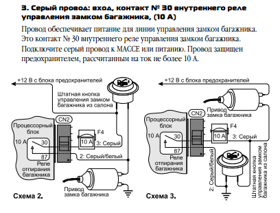

    Мужики, поставил я сигналку себе, все работает, только не могу открытие багажника привязать к вебасте. Вот схема подключения от сиги:
    от пульта вебасты идет провод, на него надо подать "-". Как через реле подключить, а то я уже запутался
    схема 3 должна рулить....может не к той кнопке припаял на пульте
    Рус, насколько я помню, надо прямо в пульте паятсся к кнопке... тот провод что нашел скорее всего не для этого

    так я по ней и подключал, только на что кинуть провода. Я так понимаю серый на "+", а серобелый на кнопну, или нет?
    на "-" и на кнопку... т.е. кнопка пульта замыкакет на "-" , а плюс может спалить вход на пульте ... ОСТОРОЖНЕЕ
    пишу по памяти... почитать надо соотв мануалы

    я пробовал этим проводком на минус кидать, сразу срабатывает надо придумать схему ... погляжу принцип работы релюшки.
