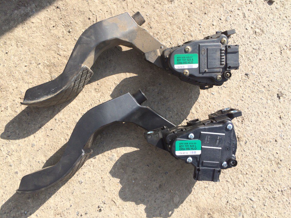

    Всем привет.
    Поменял педаль газа. Немцы-хуемцы упрятали крепёжные болты настолько далеко, что если у вас большие руки, то вы дотуда не доберетесь, застряв в педальном узле. Но мне повезло с руками Поэтому всё открутилось и закрутилось на ура. Теперь со знанием дела данная процедура осуществляется минут за 15-20. Хорошей идеей было отодвинуть едва сгибаемые провода (давят на руку и не дают открутить болты) за перекладинку справа. Упростило дело в миллион раз. Фото не делал, сорри, полусидишь у машины и голова под рулём, как в дупле.
    Субъективно разгон заметно улучшился, пропали лёгкие подёргивания при отпускании/нажатии педали и, наверно, пропала ошибка по датчику педали газа.
    А, и еще. Когда мы с Андреем aka wittmann заказывали педаль по номеру (за что ему большое спасибо ), то выяснилось, что педалька больше не производится (мой номер 8D1721523A). Но было перенаправление на такую же педаль с разницей в одну букву - 8D1721523L. Мы не знали, в чем именно разница, но после снятия стало понятно, что, как минимум, визуально она есть - разъёмы под фишку находятся в разных местах. У старой педали - сверху, у новой - спереди. Это ничуть не мешает инсталлировать педаль, потому как провод там длинный и его хватает даже без натяга. Ну, в общем, такие дела
