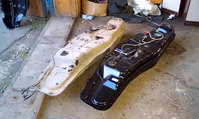

Только из гаража, снимал бензобак.... Тавагищи, это 3.14здец
Упущу процесс снятия, вот результат сегодняшней работы:

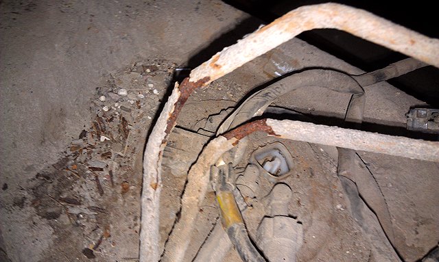

Уже начал переставлять датчики и клапана с трубочками. В задней части даже все хомуты сгнили, спереди все почти как новое...
Трубки так же в задней части бака все сгнили. Бензонасос смог вытащить только путем сворачивания шпилек и разрезания фланца, все гайки сгнили, не открутилась ни одна. В передней части все отлично...

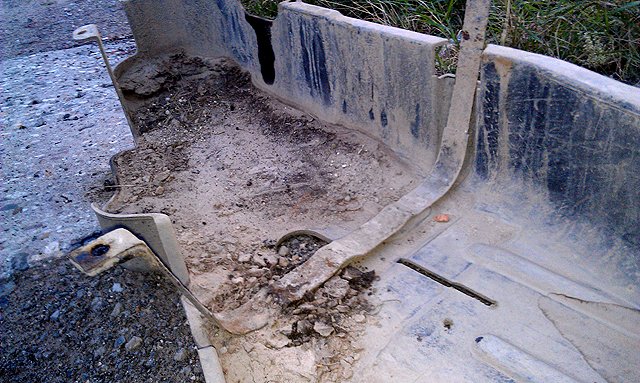

На защите было несколько килограммов грязи, песка, камней, все это благополучно терло нижнюю заднюю часть бака.
Все отскоблено и промыто керхером)))
На завтра запланирована сборка. Надо закупиться хомутиками и гаечками =)

VoFFka417, Володя, респект... Потрудились на славу, машинка скоро будет как новая!!!
Может бак дополнительно обработать чем нибудь антикоррозионным, грязь ведь всё равно будет копиться в том же месте!!!![]()
