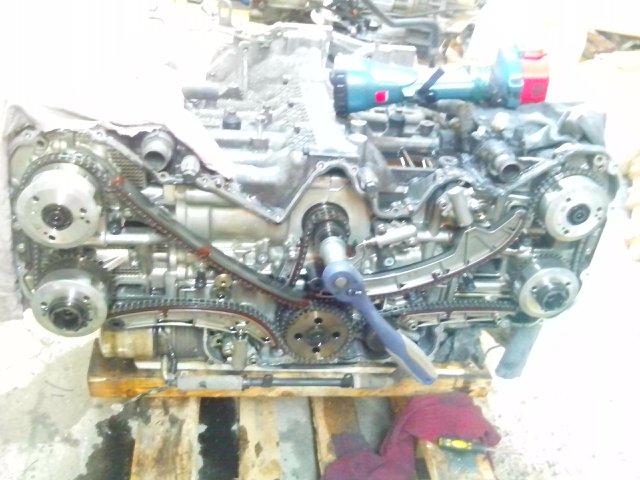

Ковыряю мотор EZ36

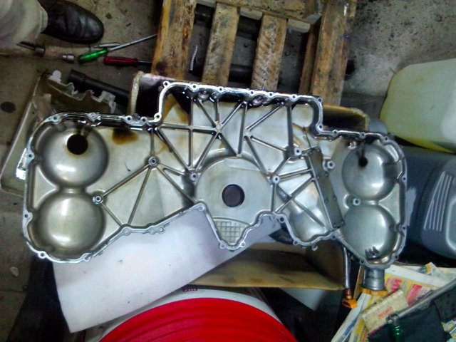

Крышка привода ГРМмногоразных болтиков
всё согласно схемы

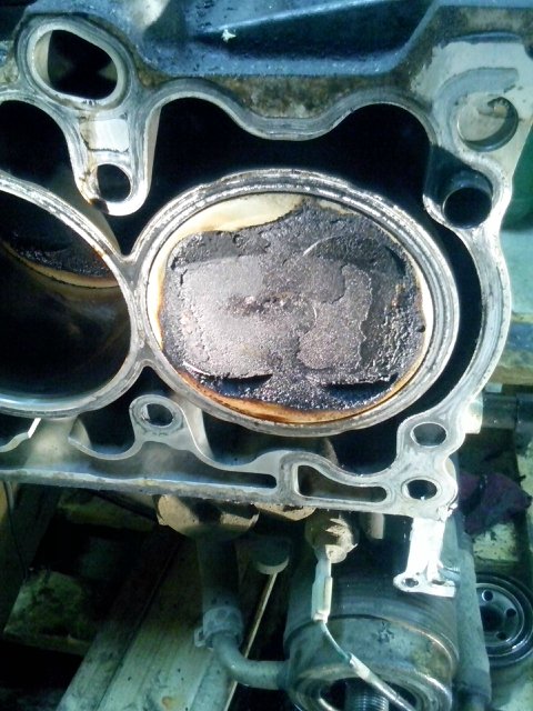

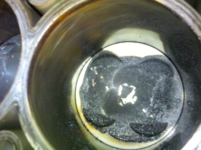

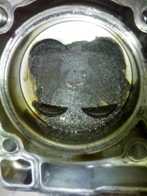

состояние поршней (масло прилично угорает)

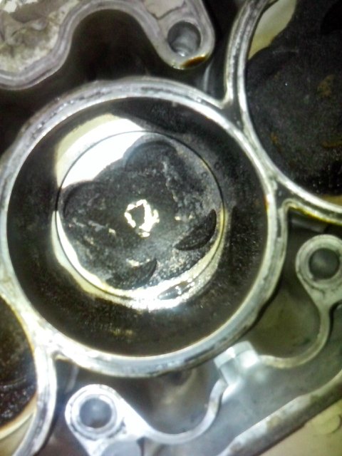

кстати у кого какие мысли по концентричному нагару на поршнях... каким образом масло попадает в камеру сгорания?

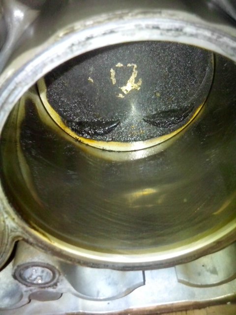

сетка хона достаточно равномерна по всей поверхности цилиндра, только горизонтальное расположение цпг даёт о себе знать в нижней части цилиндров характерный полироль

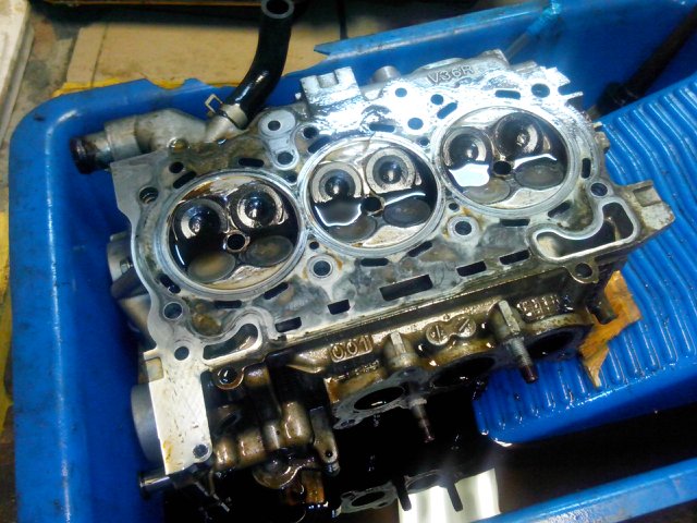

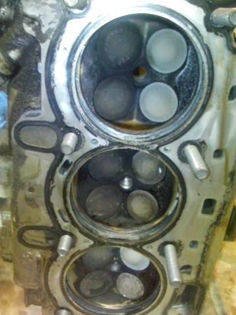

головка со стороны клапанов... все клапана в нагаре в т.ч. и стержни у основании тарелок
отмокаемся... решено заменить МСК

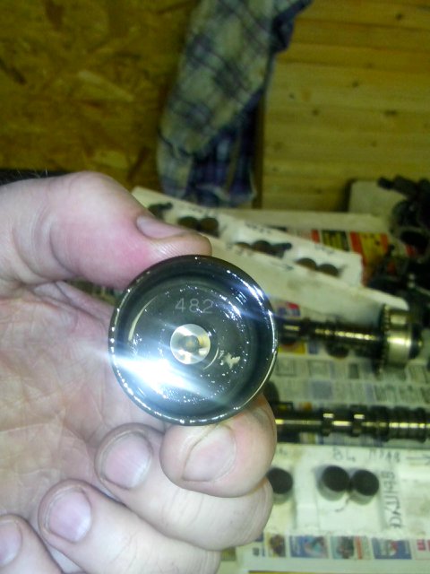

сначала думал это гидрики

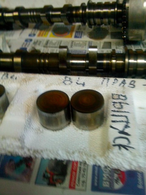

ан нет это компенсационные стаканы... нае..али всех япошки и упростили конструкцию(как на восьмерке, только вместо шайб стаканы)...итог, чтобы отрегулировать зазоры, надо разобрать почти весь мотор( в снятом виде) цифры 482 это 4,82 мм .
стаканы только оригинал по 800рих более 20-ти размеров
может я и ошибаюсь, но со стороны цпг масло в камеру сгорания не попадало

пробег реальный 92 т.км. всё таки считаю что газ убивает МСК.. хотя доказать пока не могу![]()
