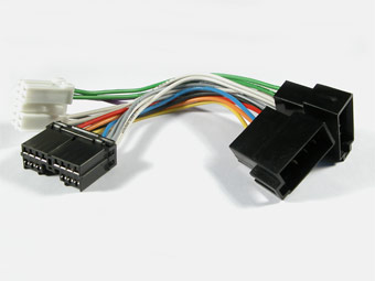

Ну вот грубо говоря... управляющий провод (синий) идёт от одного разъёма к другому и имеет отросток (для подключения доп оборудования). Я в этот отросток подключил усилок, но он не вырубался когда выключаю магнитолу. Как пояснил Voffka417, этот провод мог использоваться для питания антенны (например), а у него постоянный +12 и усь не отключался. Я его и разомкнул. И всё заработало.
