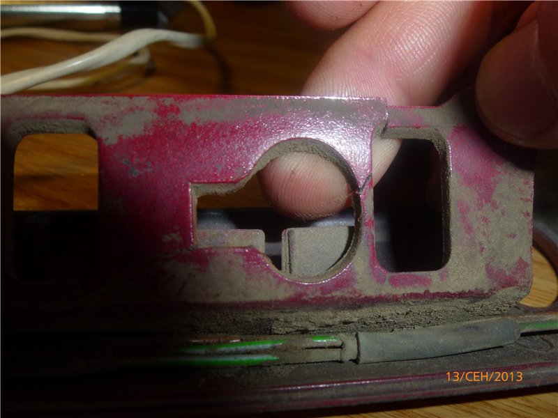

    Вчера заднюю дверь доразбирал..... Развалилась вся пластмасса от времени.....
    Буду клеить обратно по кусочкам.... Надо какую то сеточку мелкую металлическую и с ней эбоксидкой, тонким слоем проклеить.....
    Кто что посоветует по склеиванию???? Какой клей получше???
    Заказывать не вариант...... Ценник космос, и сроки как в тюрьме......

    Отправлено: 1,478
    сетка липкая для швов гипсокартона она синтетическая, вначале садишь все на супер клей, потом еще раз вдоль швов проходишь суперклеем, затем клеишь эту сетку и все промазываешь эпоксидкой
    все отмыть сначала, зачистить наждачкой и обезжирить
    я так на цитромоне крепления фары клеил, пока вроде стоит все

    я бы помыл, высушил, потом обезжирил, прошелся бы поксиполом по швам и затем еще сеточкой и паяльником, если сетка не подходит, то можно скрепки впаять ... надо стянуть обе части между собой. а потом бы еще эпоксидкой-поксиполом еще поверх все сделал. все это делается, главное непереусердствовать

    Там всё тоненькое такое!!!!! Если толсто наклеить, работать не будет.... Ручки отпирания зажмёт....
    Рус, а что за поксипол???? Эпоксидка такая????
    да, такой двухкомпонентынй клей, клеит отлично, но я бы сперва туда что-нибудь впаял, чтобы придать жесткость.
    Думаю скрепки (от степлера) самое то будет!!!! Спасибо!!!
