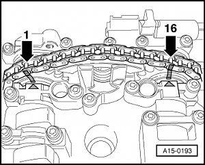

    ошиблись на одно звено,

    мда все это так печально, киньте фотку как должно быть
    Да, кстати, а компрессию меряли? Может и не все еще так плохо..
    не меряли, но по очучениям ее нет

    Руслан, вот беда.. Всё же надеюсь, что клапана целые.. А не заводится из-за того что компрессии нет и из-за сдвига фаз смесеобразования и газораспределения.

    да дело в том, что мы обратно все по меткам поставили - не заводится, даже не пытается, видимо загнуло что-то, и воздух гонит.

    вообщем, надо скидывать голову, скинем, поглядим, гуру скажут вердикт и будем закупать, либо запчасти, либо голову что случилось, то случилось, обратного пути нет

    ну так типа этого во вторай раз и выставили, на первый раз я не вникал как ставили

    Ваня с Петрозаводска сказал, что даже если бы на 5 зубъев было неправильно, все равно такого не случилось, сказал что скорее обойдется заменой клапанов.
