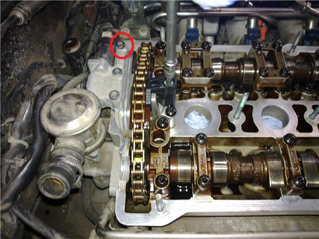

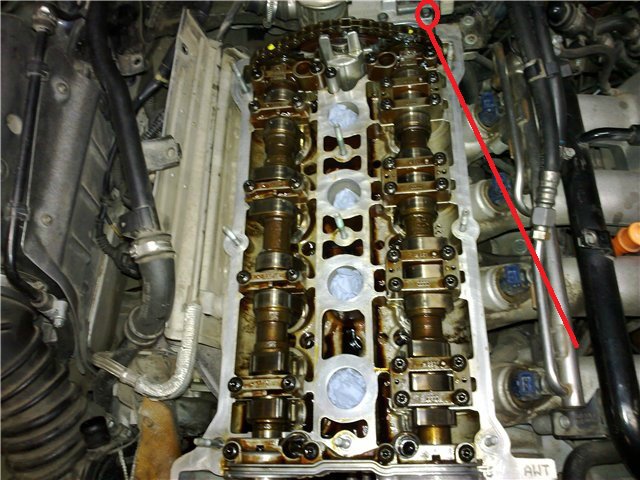

    это последний (крайний) справа болт
    фото то не сделал ?
  14. #21974
    21.05.2008
    Россия, Вологда
    19,226
    Получено: 2,275
    Отправлено: 3,009
    Цитата Сообщение от sa_loginov Посмотреть сообщение
    фото то не сделал ?
    сейчас в инете поищу
    обведено красным
