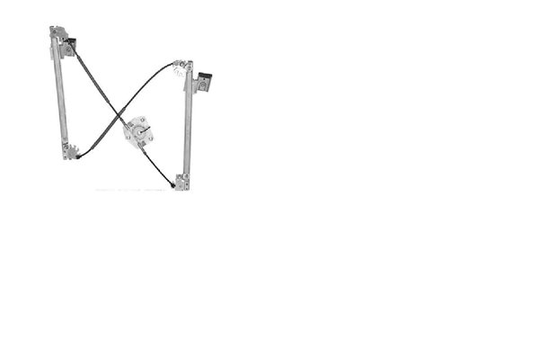

    Мужики, подскажите, кто самостоятельно менял тросик стеклоподъемника водительской двери?
    Тросик разлохматился, но ещё не до конца порвался. Какова цена вопроса? На экзисте самый дешевый вариант ремкомплекта - около 1,4килоруб.
    Может кто самостоятельно один тросик колхозил? Какие параметры (длина, диаметр)? Или может порекомендуете, к кому обратиться, кто может это дело помочь сделать?

    Justas,
    да никак, все одно колхоз недолговременный будет
    B5,AEB.,97, GOLF PLUS 1.6 BSE. 2008/ Евгений skype -auto.39

    Цитата Сообщение от imported_ruzina Посмотреть сообщение
    Justas,
    За сколько этот ремкомплект у нас взять можно? На экзисте JP-group около 1300.

    Justas, я на своей машине тросик менял. Но, как сказал Жека, его действительно проще поменять комплектом.
    чуть дороже - 1500

    Купил ремкомплект стеклоподъемник JP-group за 1215рублёв в Алексе, на выходных попробую сам поставить.
