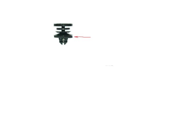

    vadim2cape Сильно! Но уже стебаются над пострадавшей.
    Сергей на сером B5+, AVF, 2004г, 6 МКПП.
  2. #1182
    09.12.2008
    Россия, Калининград
    63

    назрел вопрос: пассажирскую дверь до замка кто-нить разбирал?
    но замок не снимал. Есть одноразовые детали... сразу предупреждаю )))
    1.8T 02, AWM
  5. #1185
    09.12.2008
    Россия, Калининград
    63
    2,756
    Получено: 38
    Отправлено: 14
    Цитата Сообщение от Gena79 Посмотреть сообщение
    Slog, +1 вопрос назрел с того года по водительской двери. Надо микрик-концевик менять.
    Давай вместе разберем?
    Не вопрос! Можно скооперироваться, но мне несколько в другую сторону от замка надо...
    И полезу я туда в какой-нить выходной, но не раньше чем будет +10 градусов на улице. Для снятия замка нужен 12-ти лучевой торкс.
    Вот-вот-вот... про "одноразовые детали". Давай поподробней. В описании на снятии обшивки нарисовано десятка полтора пистонов. Их переломал? Образец есть, чтоб сразу запастись? Шумку делал или что-то из электроники в двери снимал?
    Сейчас снимать обшивку - это однозначно переломать всю пластмассу на пути к цели...

    Passat Аватар для imported_ruzina
    06.02.2007
    Россия, Калининград
    1,139
    Получено: 7
    вот эти пружинные клипы попутно точно поменяйте - в них паралоновый уплотнитель - со времянем проседает - и появляется "живость " обшивки двери - причина для установки дополнительной шумки )))
    цена вопроса - 200 р за 10 шт
    ориг номер - 3B0 868 243
    B5,AEB.,97, GOLF PLUS 1.6 BSE. 2008/ Евгений skype -auto.39
    На картинке их там 7 штук... в наличии есть?
    я фиг знает сколько на картинке - но помоему когда у себя менял было 8 - не уверен
    в наличии есть?
    т.е, лезть в дверь ты собираешься при +10, а нужны тебе они сейчас? ))) в нале нет - надо будет - привезу
    самое что интересное с завода шли качественные.. Долго прослужили.. Новые делают из какого-то хрупкого пластика. после первого же снятия перломились и отлетели. Вопрос относительно спасающего от скрипучести параллона на этих клипсах. ХЗ как он там действует, он зачастую даже не достает до обшивки. Особенно это заметно снизу двери по обшивке.
    Slog, на счет одноразовых Т образных пластиковых клипс.. Да.. Они реально ОДНОРАЗОВЫЕ их невозиможно вытащить, чтобы не поломать..Либо можно вытащить только резинку из них, но придется тогда попариться вставить саму резинку обратно в клипсу. Но максимум эти Т образные клипсы нужны только для того чобы выкрутить один болт замка (можно и не снимать резинку - просто оттянуть ее всторону)
    В фото отчете по ссылке черные такие 2 цилиндровые клипсы, которые замок крепят к щиту двери - одноразовые тоже. если их продавить они потом повторно уже не держат замок как нужно.
    1.8T 02, AWM
