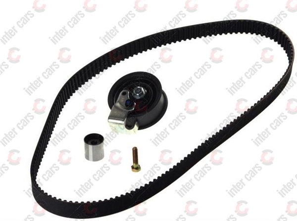

    Подскажите, а где у нас можно поменять ремень ГРМ с сопутствующими роликами и т.д.?
    Чтобы качественно и недорого.
    8 9062 35 тридцать девять ноль два, Михаил, работает в сервисе рядом с монро на держинке, меняет грм без разбора морды, качественно. Скажешь что с форума Б5. Ремень - ролики - помпа есть?

    [QUOTE=imported_ruzina;4662077]8 9062 35 тридцать девять ноль два, Михаил, работает в сервисе рядом с монро на держинке, меняет грм без разбора морды, качественно. Скажешь что с форума Б5. Ремень - ролики - помпа есть?
    НЕТ. А вопросик, что надо менять, и где можно взять качественное и соответственно недорого?

    kyr96,
    исхожу из того что год выпуска у тебя до 2000, мотор ADR. 153 зуба
    ремень грм - CONTI - CT919 - 850р, ролик паразит - VKM21004 (SKF) - 750руб, ролик натяжной (INA)- 531 0499 20 - 2500руб
    получается тотал - 4000 руб, из за курса может вылезти 4100 -4200, это максимум
    если брать ремень DAYCO - будет чутка дешевле, ролики советую именно этого производителя
    заказ делаю сегодня - так что если надумаешь - пиши в личку
    че он там за работу берет
    давно делал, в начале лета, не помню точно, что то в районе 3 тр кажется, могу ошибаться, понравилось что парень контактный и аккуратист)

    Цитата Сообщение от imported_ruzina Посмотреть сообщение
    kyr96,
    imported_ruzina, Спасибо большое! ОТЛИЧНЫЙ ответ на мой нескромный вопрос. Спаибо за контакты.
    Да, а помпу надо менять? И что сне может быть не так?
    imported_ruzina, Да, а помпу надо менять? И что сне может быть не так?
    Если помпа давно не менялась, то возможно, что при дальнейшей эксплуатации она потечет, что приведет к повторному разбору "морды" и замены запчастей. А так же оплаты за ремонт! Когда я менял ремень ГРМ, то посмотрел, что помпа вращается плотно и люфтов нет. Было принято решение, что заменю помпу при следующей замене ремня ГРМ.

    kyr96,
    про помпе тебе все правильно Reno расписал, имено поэтому я не предлагаю тебе замену гидронатежителя ))) ибо дорого, а узел довольно надежен..
    kyr96,
    Я когда менял радиатор, то под замену пошел ремень помпы. проверял как крутится помпа, все хоккей, люфтов нет.
    Тем более снимал радиатор, все там посмотрел, так что знаю как чего.
