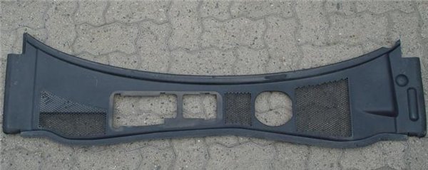

    Цитата Сообщение от imported_ruzina Посмотреть сообщение
    kyr96,
    год выпуска какой?
    97 год, но помоему эти защиты ставили на рестйлинговые после 2000 года.
    VW Passat 1,8 ADR бензин седан АКПП CLIMAtronic VW Passat б6, 1,4 TSI (122 Л.С.), DSG7
  14. #1994
    07.09.2008
    Россия, Калининград
    6,664
    Получено: 279
    Отправлено: 36
    бочек тормозухи круглый или прямоугольный? Если круглый, значит водоотводящий щит старого образца. Если прямойгольный - нового.
    1.8T 02, AWM
  15. #1995
    Passat Аватар для vadim2cape
    15.07.2010
    Калининград (РФ)
    1,360
    vadim2cape, http://allegro.pl/oslona-silnika-skr...636674400.html
    просит 1649 рублей с доставкой. Это я для примера спросил.
    можешь ему заказать? и когда будет. Тогда мне ещё дужка металлическая нужна, на которую крепится эта защита, а то моя уже вся судьбой искорежена (молоток и наковальня уже не спасают).
    VW Passat CC 2.0 TDI 6DSG 2008г CBAB - сейчас
    VW Passat 1.9 TDI tiptronic 2003г AVF универсал - был
  16. #1996
    Passat Аватар для imported_ruzina
    06.02.2007
    Россия, Калининград
    1,139
    Получено: 7
    97 год
    3B1 819 415 EB 41
    3B1 819 447 B 41
    3B1 819 422 A 01C
    вот эти пластмаски закажешь и будет у тебя как на рестайлинговом все закрыто
    B5,AEB.,97, GOLF PLUS 1.6 BSE. 2008/ Евгений skype -auto.39
  17. #1997
    07.09.2008
    Россия, Калининград
    6,664
    Получено: 279
    Отправлено: 36
    ты мне ссылку дай... чтобы твое заказать или тебя устраивает то что я скинул?! На счет душки - вот тут проблема..Я сам не знаю где ее взять.. Свою вообще оторвал давно.
    3B1 819 415 EB 41
    Жека, так если бачок тормозухи не подходит как оно плотно то ляжет?
    1.8T 02, AWM
  18. #1998
    06.02.2007
    Россия, Калининград
    1,139
    Получено: 7
    3B1 819 422 A 01C
  19. #1999
    07.09.2008
    Россия, Калининград
    6,664
    Получено: 279
    Отправлено: 36
    3B1 819 422 A 01C
    тык это же дорестайлинг... вроде как..
    1.8T 02, AWM
  20. #2000
    Lupo Аватар для kyr96
    16.03.2013
    Россия, Калининград
    135
    Бачок круглый.
    3B1 819 415 EB 41
    3B1 819 447 B 41
    3B1 819 422 A 01C
    Спасибо за номера.
    А что на дорестайла не было закрыто?.
    а чем отличается дорестайл и рестайл?
    3B1 819 415 EB 41
    3B1 819 447 B 41
    3B1 819 422 A 01C
    А енту пластмаску тоже надо менять 3B1 819 415 EB41 Решетка панели ветрового стекла или старая пйдет?
