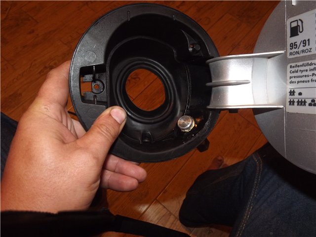

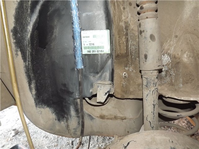

  3. #63
    30.05.2006
    Россия, Ростов-на-Дону
    6,424
    Получено: 77
    Отправлено: 122
    Снял колесо, подкрылок, прикинул как буду ложить заправочную магистраль.
    И довольно долго провозился с врезкой мини заправочной горловины в лючок бензобака
    скажите - это евро горловина ? А та байда которая вкручивается - под русскую? Или та байда под евро, а под русскую еще больше?
  4. #64
    Phaeton Аватар для Son@r
    25.01.2008
    60
    3,773
    Получено: 53
    еврогорловина это как здесь: http://www.demio.info/modules.php?na...rticles_id=269
    а те что вкручиваются бывают с двумя размерами резьб. На самом деле евро все больше и больше...газели тон задают
    Кстати, угол у тебя от горловины достаточен для установки переходника?
    А форсунки чем эмулировать будешь, придумал?
    Passat variant ADR (газ), МКПП, есть приспособы для сжатия ГНЦ, замены МСК, вкручивания заднего ТЦ
  5. #65
    30.05.2006
    6,424
    Получено: 77
    Отправлено: 122
    ну переходник вставляется, в переходник прикладывал трубу диаметром как переходник - вроде все ок. Завтра думаю поставить заправочную магистраль и поехать заправиться литров 5-10 и посмотреть что да как.

  13. #73
    30.05.2006
    6,424
    Получено: 77
    Отправлено: 122
    Боюсь теперь трубка будет неправильно располагаться.
    оказалось, что вальцевать надо было только для соединения с заправочным штуцеров, при соединении с мультиклапаном развальцовка в принципе невозможна.
    Трубки 8 мм в комплекте было до сантиметра впритык, чтобы хватило от лючка бензобака до баллона. Пришлось помучиться.
    Заправил 5 литров, вроде газом не воняет, проверял мыльной водой, зажигалкой, женой На заправке мужик-клиент и заправщик наперебой стали спрашивать, кто мне так клево установил заправоную хрень в таком миниатюрном объеме, я сказал сам, стали просить телефончик
    вот как располагается магистраль от заправочного штуцера к баку
    а вот вид заправочного штуцера со вставленным переходником:
  14. #74
    25.01.2008
    60
    3,773
    Получено: 53
    itpb, с душой сделано, молодец!
    (надеюсь бак не понадобится снимать )
    Ждем дальнейшего рассказа...
