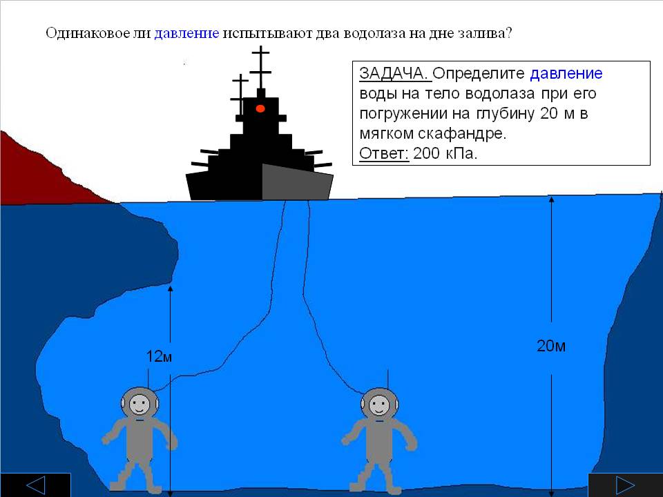

    Ключевая фишка. Давление во всех точках жидкости (в пределах горизонтального слоя/плоскости) ОДНО...
    И задачка есть типовая..
    Покажи дочке. Пусть даже не решает, а просто скажет, что давление на обоих водолазов ОДНО... А если не скажет - то по жопе и пусть на физщике не спит.
