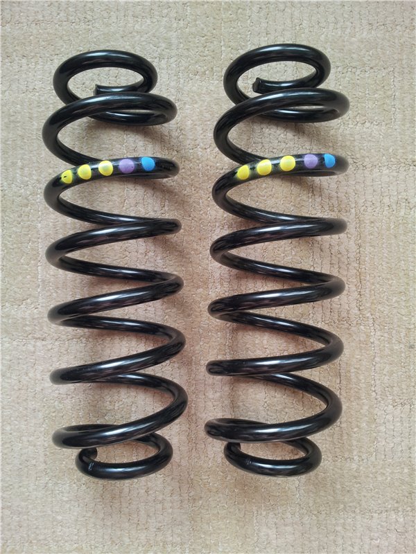

    А ты-то зачем меняешь?
    Правильно Серега написал, лопнула задняя левая пружина один нижний виток.
    И какие на какие?
    На такие же, только новые.
    Тут есть фотка его https://passatworld.ru/showthread.php?t=213664
    Нифига
    Вот так вот! Причем даже не слышал как лопнула и при каких условиях.

    Вот они, новенькие для наглядности.
    Номерок их 3C0 511 115 AR
