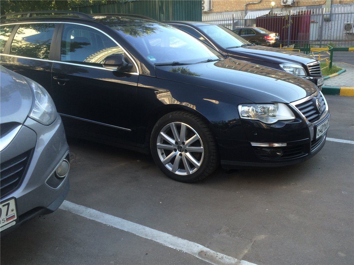

  2. #82
    kazbich2004, ОК, спасибо! Сегодня замеряю. Только на выходных выгрузил все из багажника(ехать стала прям луче ).
    Цитата Сообщение от kazbich2004 Посмотреть сообщение
    зад - 37.1 см
    перед - 35.9 см
    Попа выше.
    Мне кажется идеальная посадка - когда расстояние сбоку и сверху арки одинаковое Так красиво!
    У меня морда так вот!
    Зад на пол пальца ниже точно. ну конечно замер пальцем это идиотизм, но пока до рулетки руки не дошли!
    Может Вебаста с трубками и монтажом ? Хотя там той Вебасты... вес кот наплакал.
    Она весит 5кг всего. Не думаю
    Спереди 36.5.
    Сзади с вод стороны(где стоит и акб саб!) 35.5.
    И внимание с пасс стороны 35.0.
    Почему же с той сторлны где нет ничего меньше расстояние?

  8. #88
    Phaeton Аватар для kazbich2004
    27.09.2006
    26 RUS
    3,457
    Получено: 265
    Отправлено: 33
    Может не на ровной площадке стояла... по разному сжаты пружины
    kazbich2004, у тебя очень высокая морда у меня она ниже точно!
    Вот видишь.. обман зрения ! У тебя морда выше... 36.5 против 36 у меня. Хотя может у тебя диаметр колес поменьше... У меня стоит 215/55 R16 (общий диаметр = 643 мм). Это выходит от арки до земли - 681...682 мм (без учёта сжатия резины у земли)
    P.S Удобный сайт для определения размеров колёс
    Короче... ставь сзади пружины, как у меня сейчас - будет 37...!
    А перед у тебя нормальный... 36.5 !
    B6 2009/Variant 2.0TDI CR CBAB, DSG6 Webasto-TTVevo / 2-я АКБ /ACC+FollowToStop+Front Assist /Nivomat/ Alcantara+Full Electro / / TPMS/Chip ZIPtuning-stage1+DPF off +EGR off
