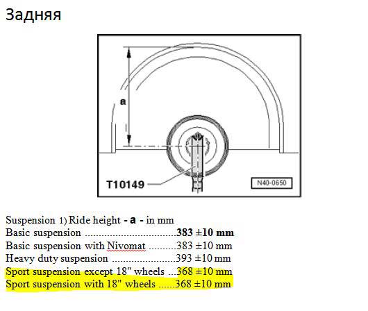

    Мысль такая...
    Если оставить вариант спорт (а другой, я думаю, ты не приемлешь..:-)) то....
    1. Зад
    50 кг - это примерно 2 категории для спорта (там примерно 30 кг отличие категорий и 1 см)).... Ну и примерно у тебя так и есть. было 36...37 сзади, стало 34..35 ( на 2 категории "опустил машину" )
    Если вернуть сток ! (37 см)
    Сейчас у тебя пружины сзади 3C0511115AR (1 синяя 1 лиловая 3 желтых)
    Для поднятия на 2 категории 0YE - 0YF - 0YG
    Для 0YG это пружины 3C0511115AT (1 синяя 1 лиловая 2 оранжевых)
    Если сделать сзади, как спереди (36 см) то на одну категорию поднять 0YE - 0YF
    Это будет 0YF...3C0511115AS
    2. Перед
    Если хочешь поднять на 1 см (до 37), то вверх одна категория..
    Только ты не написал, что у тебя в стоке спереди..
    Но тебя устраивает 36 см... я так понял
    Вот такие мысли.. ИМХО

    У меня в стоке сзади было 1JC 0YD 618..646 кг (как раз 30 кг от твоей сл категории 0YE) !!
    И у меня сзади было 35 см !!!
    Получается, что у меня какой-то спец заказ... заниженный был что-ли.. Вес больше а пружины для меньшей категории стояли. Но я их давно поменял !!
    Т.е 647-677. Что такое 677?
    ну это допуски... Это-же не аптека !!

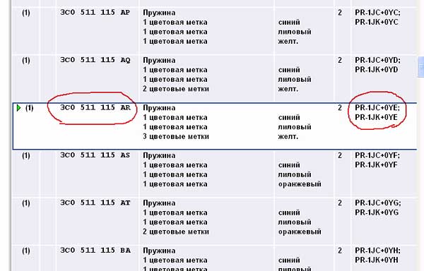

    У меня в стоке были 3C0511115AQ 1JC 0YD (618...646 кг). Потом заказал 3C0511115AS 1JC 0YF (678-708 кг), на 2 категории выше. И поднял зад на 2 см.
    Ты про мои новые 678 кг пишешь?
    А ты уверен, что у пружины могут быть характеристики в зависимости от подвески? Ну ппд или евро или спорт
    Я... так думаю...уверен. Например твоя пружина 3C0511115AR идёт только на 1JC подвеску (1JK - это тоже самое) !! Ни на стандарт, ни на другие... хотя веса по другим подвескам и совпадают!
    Вот из ETKA
    Вот из ETKA
    Верю
