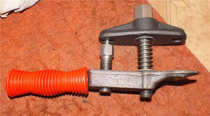

    Смотрю темы совсм закрылись решил поделиться радостью , вообщем приобрел такой съемник и немного доработал , расточил вилку и выточил новый удлинненый болт , (кстатит родного бы хватило ) снялось все изумительно без ударов и стуков , хотя до этого весь день стучал по кулаку и никакого толку , даже машину всю через кирпич на него опускал )
    Кстати покупал в магазине запчастей для ГАЗов как универсальный .
    Вилка 28 мм высота поджима 50
    И еще вопрос , порвался пыльник рычага , что на фото . снял а он уже разбит весь , болтается, хотя по симтомам не стучал , только заскрипел два дня назад. на рычаге только 4 цифры 2430 я так понимаю узнать чей он был нельзя , но фирма явно плохая , хватило меньше чем на год. что лучше брать ? Lemforder ? ли еще что ?

    Antoffka, А скока деньгов, стоит съёмник то этот?
    Точно не помню но что то около 400 рублей.
