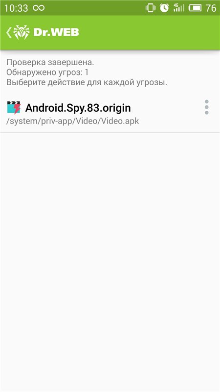

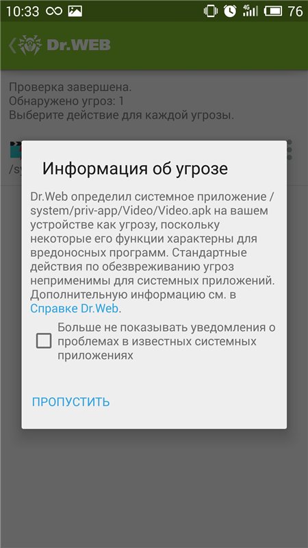

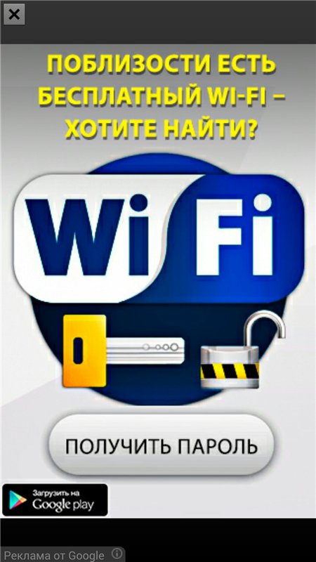

    Друзья, выручайте!
    Решил я обратно вернуться с яблока на андроид, купил новый телефон. Соответственно, сразу нафигачил в него кучу приложений.
    И... классика жанра... Словил червя в виде баннера с рекламой
    Проявляется периодически (не всегда) при разблокировке экрана и изредка во время работы.
    Вот такая фигня:
    Сканировал антивирусами, Касперский ничего не видит, dr.Web ругается на вот этот файл, но удалять я его пока побоялся
    Курил разные форумы, похожие проблемы были описаны, но способы лечения мне не помогли.
    Судя по рекламному баннеру - это реклама от гугл. Лазил в настройки гугл, отключил все что только можно - не помогло.
    Самый распространенный совет - удалить последние загруженные приложения, но я их штук 15 в один день загрузил, они все последние
    Обидно, блин, новый аппарат, хочется, чтобы в нем все было идеально, а тут такая хрень

    Paspartu, http://4pda.ru/forum/index.php?showtopic=595445
    Там в шапке темы, под спойлерами есть и программы, в которых были замечены разного рода банеры
    И не нужно (особенно если тел из поднебесной)

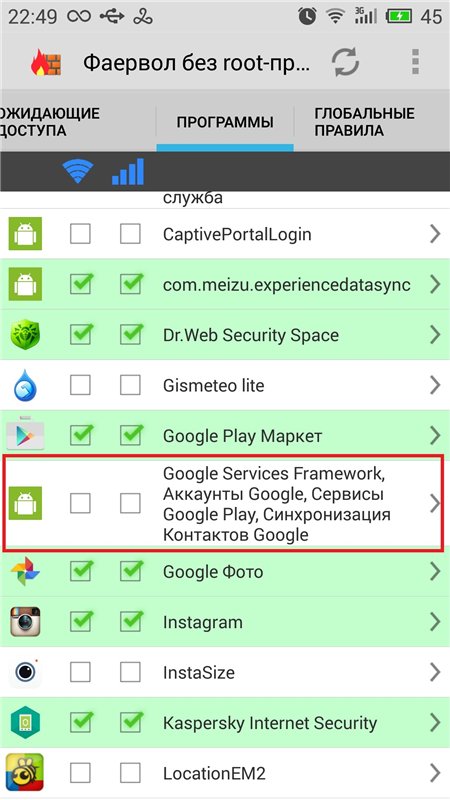

    Я читал эту тему. Нашел одну прогу, снес ее, но один хрен.
    Может есть способ вычислить приложение, которое фигачит рекламу?
    Без получения рута, можно попробовать так http://4pda.ru/forum/index.php?showt...#entry46526091
    Себе поставил её потратить, показывает кто и куда в сеть лезет
    - Всякое бывало.

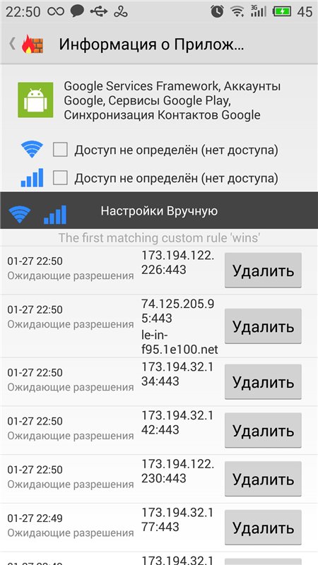

    Поставил "Фаервол без root-прав", начал следить за тем, кто у меня в телефоне пытается вылезти в интернет. Пропустив примерно 5 приложений, выскочил баннер
    Отключал по очереди эти приложения и ждал появления рекламы... и она появлялась, пока я не отключил вот это приложение
    Перекрыл ей доступ к интернету и... Бинго! Реклама перестала появляться
    И так я радовался до самого вечера, пока не решил еще раз, на всякий случай проверить, действительно ли эта прога спамила рекламой. И на время включил ей интернет.
    И в этот момент сразу выскочила и реклама.... а вместе с ней и куча уведомлений в вайбер, ватсап и вконтакте
    Получается это приложение отвечало за доставку уведомлений.... Хз че делать теперь

    Paspartu, не хочешь поставить Ad Blocker? С навязчивой рекламой борится на 100%.

    Paspartu, настройки/приложения/ Google Services Framework - "очистить данные", затем перезагрузиться и смотреть помогло или нет
    - Всякое бывало.
  18. #1018
    15.08.2005
    Россия, Москва, Новогиреево
    6,517
    Получено: 1,673
    Отправлено: 1,456
    Попробовал так сделать... 1,5 часа полет нормальный Будем смотреть дальше.
