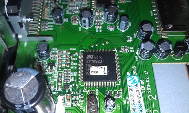

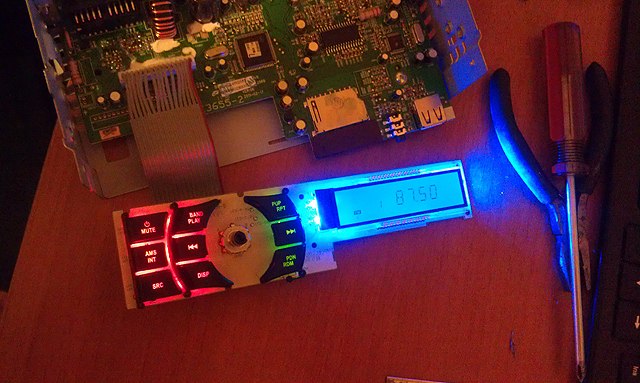

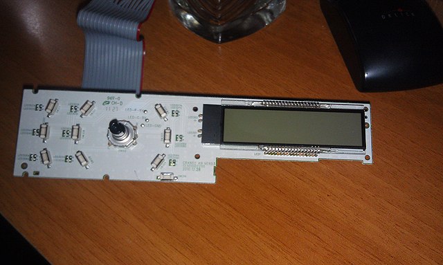

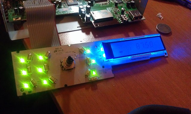

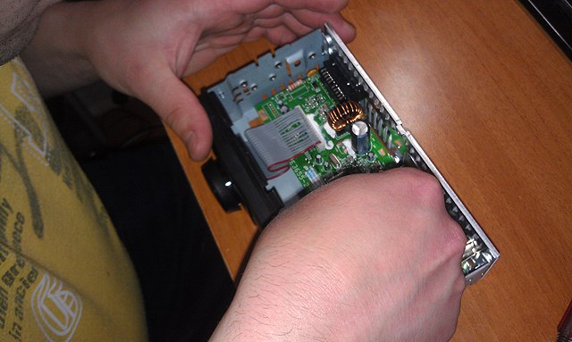

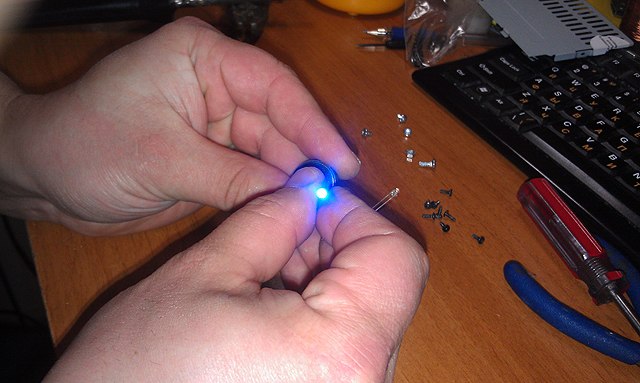

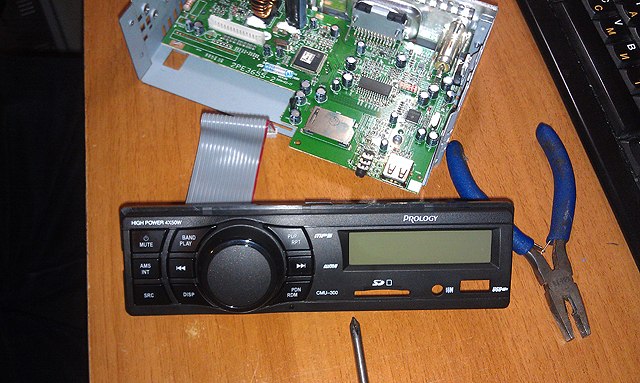

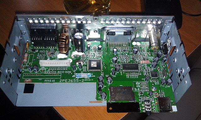

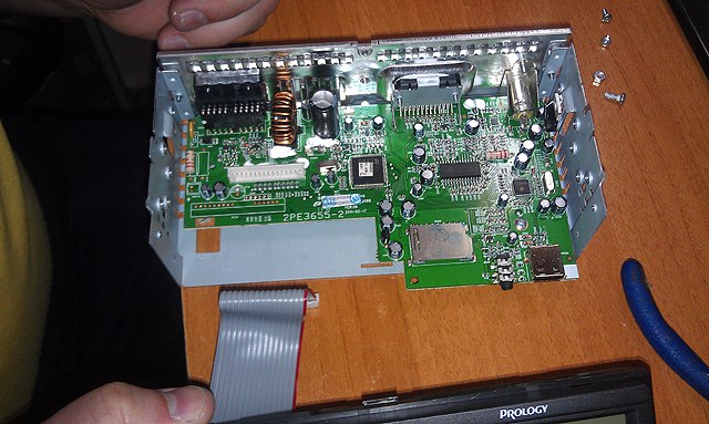

    Всем привет!
    Задача была проста: заменить кассетную магнитолу в Пассате на что-нибудь более прогрессивное. Более простого решения, чем Prology CMU-300 найти просто нереально, учитывая ее стоимость (1300р) и очень неплохую работу с SD картами и флешками. Радиоприемник средний, но для города пойдет. Звук, при некотором колдовании с обвязкой микросхемы регулировки громкости и тембров вполне приличный. Пока установили как есть, позже ожидается модернизация. Тут описана адаптация под цветовую гамму Passat B5))))
    Вообщем меньше слов: путь от того "что было" до того "что стало"))))

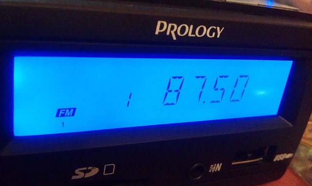

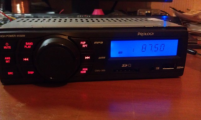

    Ну, и конечный результат:

    С подсветкой получилось симпотично! Хотя сама магнитола редкостное Г.....

    а что, у пролежней нет такой же модели с синекрасным?
    Только бабы и мажоры меряют качество звука в Герцах и Децибеллах
    29.04.2012
    вроде должна быть, но сделано очень грамотно и красиво )
    Тоже понравился результат))) Спасибо!
    Ну есть у нее недостатки, но есть и достоинства - цена, внешний вид и работа с SD картой. Куплена была для эксперимента, но была оставлена владельцем вместо штатной, так как была признана вполне сносной по звуку. У меня такая же в связке с усилителем и сабвуфером, вполне себя оправдывает для прослушивания диджейских миксов и радиошоу. Классику и рок ни я ни владелец переделанной магнитолы не перевариваем и соответственно не слушаем, мегамагнитолы с детализацией и пространственной локализацией инструментов ни к чему.

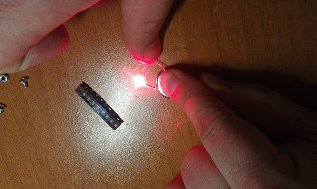

    Вроде бы нет, на плате были только зеленые светодиоды и место под оранжевые, но возможности переключения цвета в меню нет.

    А в такой можно подсветку поменять???http://market.yandex.ru/model.xml?mo...1510&hid=90404
    16.02.2008
    5,662
    Получено: 348
    Отправлено: 294
    Думаю можно. Главное, чтобы светодиоды не были объединены с кнопками, как бывает в некоторых магнитолах.

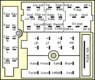

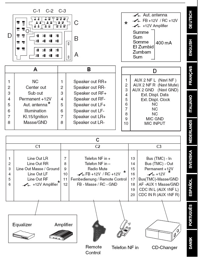

    У меня штатка RNS MCD заменена на Blaupunkt Bremen MP 74, так вот вопросы следующие:
    Распиновка RNS MCD
    Распиновка Blaupunkt Bremen MP 74
    1. Возможно ли подключить её, дабы информация о треках, радиостанции отображалась на щитке приборов, как со штатки? Судя по распиновке Блаупункта на фишке D контакты 4 и 5 отвечают за вывод такой инфы, а на распиновке RNS фишка С-2 такие же контакты за номером 8 и 9. Вот только смущает 10 клемка Displ.ENA.
    2. Возможно ли подключить штатный CD-чейджер. Судя по распиновке, контакты чутка не совпадают... И мне попадалась инфа, что якобы аудио поток может быть тупо на других частотах и якобы магнитола не увидит чейнджер...
    3. Может кто подробнее пояснить, по распиновке RNS MCD какой контакт за что отвечает? Она совпадает полностью с RNS MDF?
