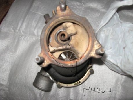

    Привет всем!
    Досталась мне турбина в дар
    Взял Я её под востановление
    Так вот состояние очень хорошее
    Только отсуствовала "дверца" ВэсГейта
    Дверцу выточил из выпускного клапана Москвича
    Но до полного счастья я углядел трещенку корпуса как раз там где дверца прикрывает - вот думаю можно ли её заварить????? и стот это делать!
    И задам глупый вопрос может можно эпоксидкой заклеить

    Ага! Там темпер под 1500 градусов.. Эпоксидкой! скажешь тоже...

    С эпоксидкой ясно - я в плане заварить - это ж чугун вроде?

    Чугун... Варится специальными электродами с медью.

    а стоит подваривать? мне сказали что глупая затея

    люфты, состояние крыльчаток?

    Я думаю нет, в любой б/у турбе уже есть микротрещины, и работают.

    Турбу разбирал - крыльчатки целые и не побитые
    Если за оську взять и покачать, продолного льфту вообще нет а вверх вниз (относительно крыльчатки) еле прослушиваеться - но где-то читал что так и должно быть
    а про дверцу Я сам догадался т.к. тугоплакий практически работает в таких же условиях
    тарелка клапана москвича 37мм а отверстие 25мм
    В общем сточил клапан до 27мм и сделал фаску 1мм т.е. 25мм уклон 45 градусов
    ножка клапан 9мм как раз дырка в рычажке - немного выше где хочу резьбу нарезать проточил на 8мм

    А ХЗ... Ты-же её в руках держишь- тебе и решать... Я отсюда не могу сказать на сколько критичны эти трещины...
    Они сквозные?

    та они не кретичны хотел идеал

    Silver, молодца, а тему видел? https://passatworld.ru/showthread.php?t=176603
    вот теперь видел
    а клапан ты с чего брал????
    т.к. толщина тарелки клапана 4мм а у тебя на рисунке 8мм

    у меня клапан вазовский какой-то, советский еще, выпускной

    и я вот думаю чем компенсировать 4мм?
    Шайбами но они не туго плавкие? насколько их хватит?

    если по уму, то ищи выпускной клапан и точи опять... Агрегат-то достаточно важный, что на соплях делать. Тут еще мы где-то обсуждали - гайку выточить из такого же клапана, чтоб одинаковый металл был: нагрев-расширение и т.п.
