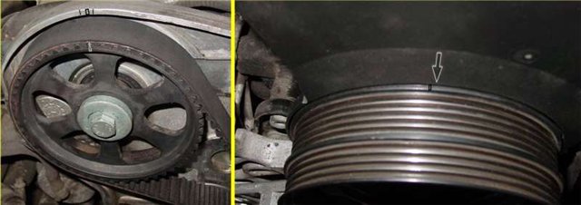

    токо умоляю - не лезь туда руками: только одним глазком
    https://passatworld.ru/showthread.php?t=176264

    *информации же полно... Шестерню распредвала ставишь надписями к мотору, выставляешь метки ГРМ на коленвалу и распредвалу, а далее по картинке:*
    * ты шестерню с распредвала снимал? На фото она у тебя стоит не той стороной! Повторяю, надписями к мотору! При этом метки есть на обоих сторонах.*
    *Монтажное положение: узкая сторона шкива распределительного вала обращена наружу -стрелки- и видна метка ВМТ.*
    * по поводу шестерни, хочу заметить - на ранних выпусках надпись ставилась к мотору, а на более поздних наружу. Но на твоем 98г надо перепроверить..*
    Я так понимаю буквами к мотору только когда метки ставишь на валах?
    Может я не так её поставил??

    Я не знаю, родная у меня или нет, но надписей, как на фото выше я не помню (но там и не АЕВ). Может она у тебя уже конченная? Тут закавыка еще в том, что шестерню, болт и шпонку рекомендуется менять, если туда полез https://passatworld.ru/showthread.php?t=185066

    хз куда она стоит, я не трогал ее, вот моя ничего не видно:

    komsernik, Ититьиво! я на вашей фото чотко не вижу буков.. И вижу что малым бортиком наружу. тот который без букв. У меня щас наоборот. Есть еще фотки?? ваши аль не ваши...

    Да я по форуму всякой информации начитался и уже сам не уверен как правильно должна стоять. Понял вроде что шестерни РВ бывают разные: есть практически одинаковые с двух сторон и там необходимо смотреть на надписи на них и этой надписью к двигателю ставить, а есть шестерни у которых буртики разные и там уже не ошибешься, ставить коротким буртиком наружу. Вечером посмотрю какая у меня, попробую фотки выложить.

    isvserg30, вот у меня по ходу буртик широкий наружу. с этой стороны и буквы..

    здесь хорошие фото http://vwts.ru/b5_belts.html:
    тут достаточно подробно описано:http://vwts.ru/forum/index.php?showtopic=139266

    у меня точно такая же, вот свеженькая, уже посмотрел, пока вы раскачиваетесь - ремень чуть сдвинут, короткий/узкий буртик наружу, надписей нет:
    О! Огромное СПАСИБО комрад=) да явно видно что наоборот нежели у меня.. И ремень у меня в другую сторону хрен знает на сколько сдвинут..
    Я вот что думал.. Кто то когда то его не правильно поставил. Как то умудрился совместить все метки. Машина ехала норм и ок.
    Но лять ремень же криво! Думаете как может быть изза этого!?
    И п.с. у меня же по идее также как на фото должно быть?
  20. #100
    05.02.2012
    Смоленская обл. г. Дорогобуж
    214
    По памяти визуально у меня такая же шестерня и установлена так же. А метки похоже есть с двух сторон шестерни (где то читал), только не пойму зачем. Они к тому же еще и смещены похоже. Получается, если выставил РВ по меткам с обратной стороны шестерни, то моли бога чтобы клапана были целы. Или я ошибаюсь?
