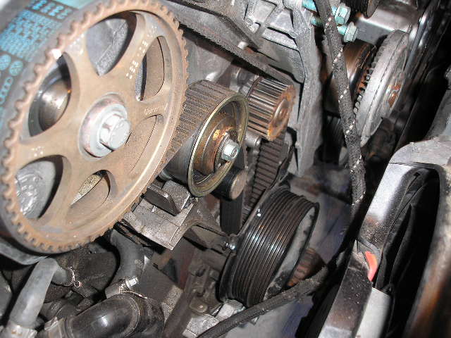

    Цитата Сообщение от ШЭФ Посмотреть сообщение
    а при чем тут автомат? коробка?
    натяжной ролик - ранее ты писал, что как у меня, т.е. автомат..
    вот этот шкив надписями наружу??
    шкив РВ? Да если есть надписи:
  13. #73
    31.10.2010
    г. Краснодар
    142
    вот такой да...
    Ну тогда всё верно.. ваще.. может сегодня поставлю, если тоже плохо будет еще левее поставить? на два зуба разногласия ничего клапанам не будет? бред конечно.. но че то замешательство полное..
    когда снимал на самой шестерне КВ и на блоке нарисованы метки были.. но они как то не совпадают с реальными на шкиве.. хз..
