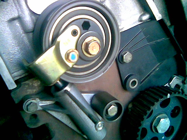

    ШЭФ, а ролик натяжителя у тебя какой? Комплект на 153 зуба? На пару мм могут не сходиться метки в +-, в первую очередь из-за кожуха - чуть "играет он" на креплении.
    вроде 153. Что за кожух? ролик да чуть играет. но совсем чуть...

    ШЭФ, вертай все взад. На зуб не попал + видимо, ролик криво стоит и ремень тянет, поэтому у тебя он "слазит" со шкивов. А в твоей маленькой деревне нет соклубников со шнурком?
    Ты сам все делал? Аккуратнее, а то на клапана налетишь.

    Но.. Как ролик то может криво стоять? поверхность под ним ровная, ролик новый, ремень по нему ровно идет, но по краю...

    Недотянул/перетянул/болтается/косячный ролик/подшипник - не знаю... у тебя такой:
    Да и с установкой проьлем нету.. И все два года пока езжу так было.. не один ролик стоял, не один человек менял и ставил..
    Да ролик такой..
