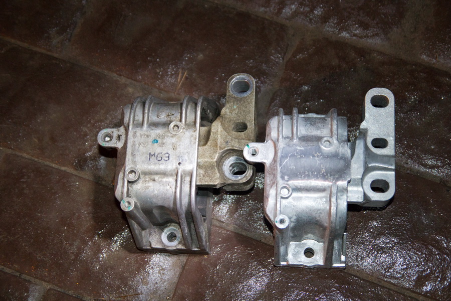

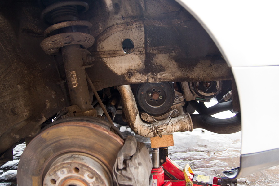

    Ну открыл я Эльзу, а там ба-бах, катализатор снимать, ШРУСы снимать Кошмар. BPY со старой версией опоры был, которую надо снимать.

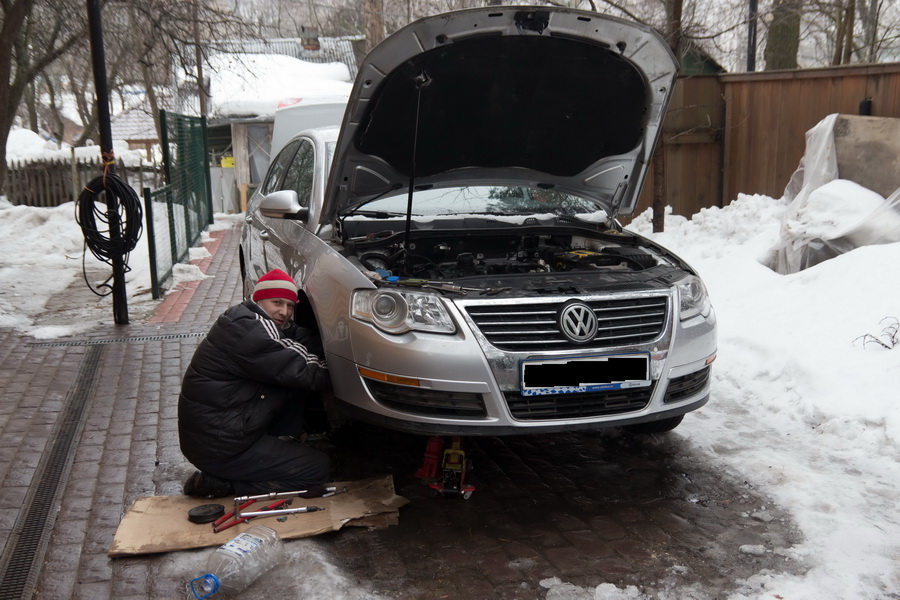

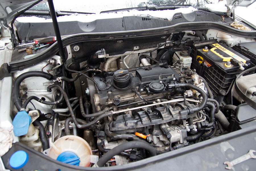

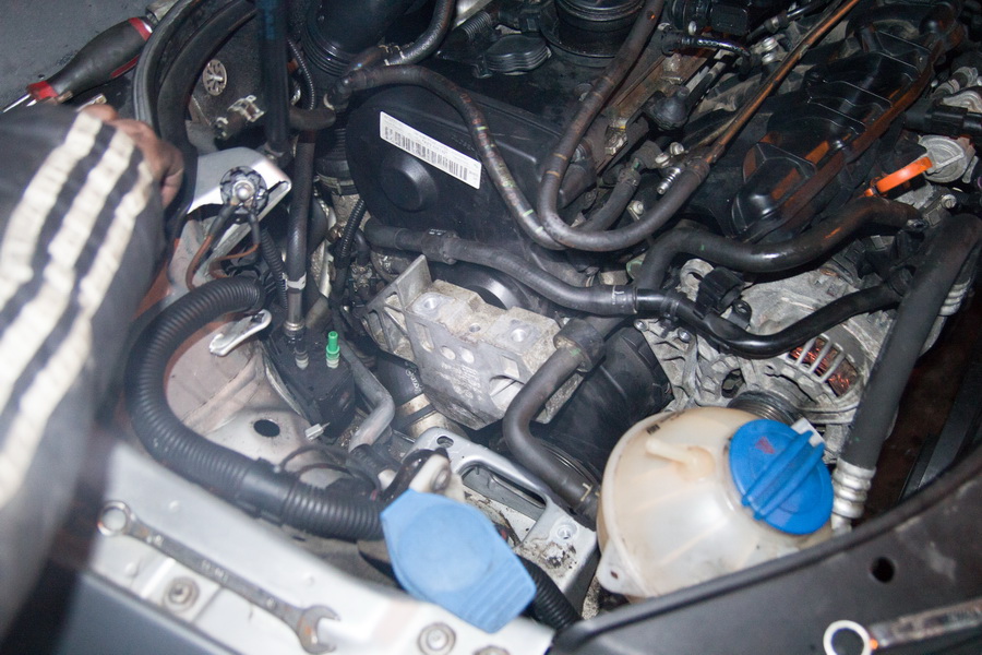

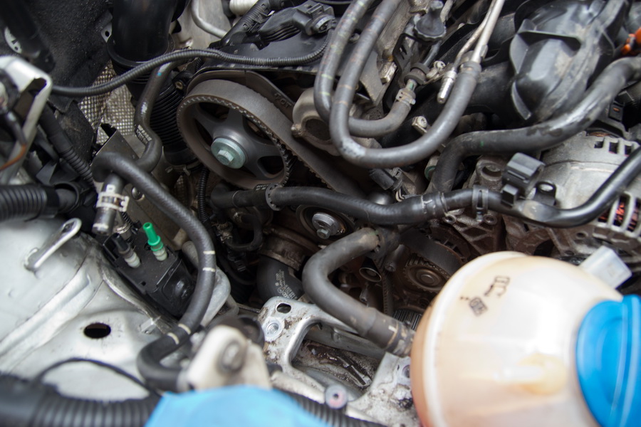

    Приехал. Застал КотЭ в таком состоянии

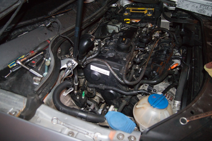

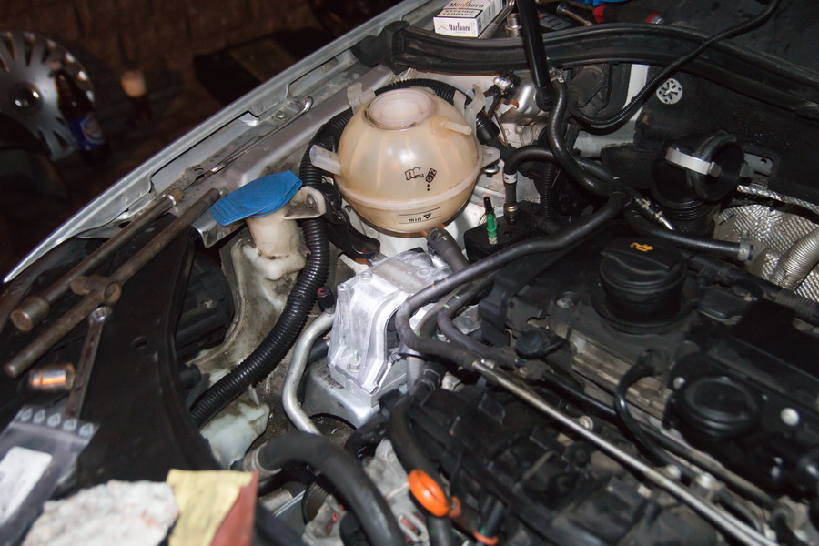

    Вот он герой дня...BPY 2005гв 2.0 Турбо Уже сняты опоры и мотор поднят

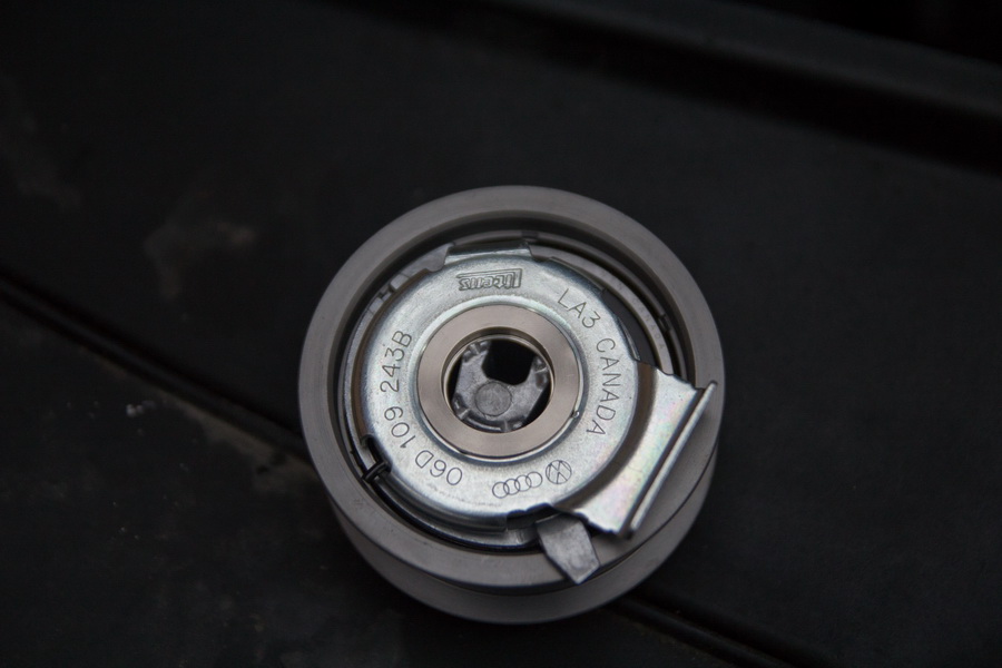

    Еще один герой дня...откуда эта деталь

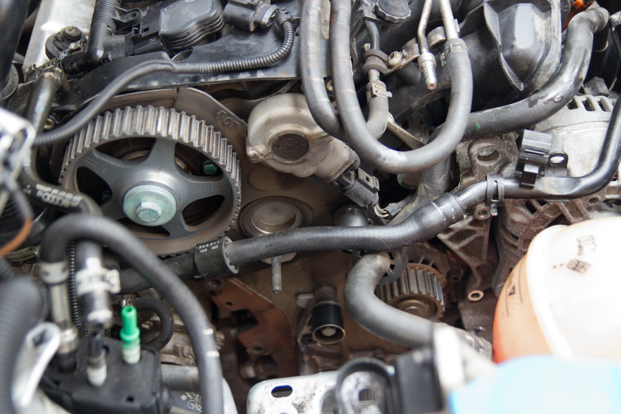

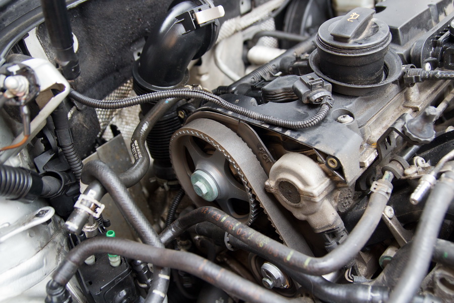

    ГРМ...метки выставили сверху

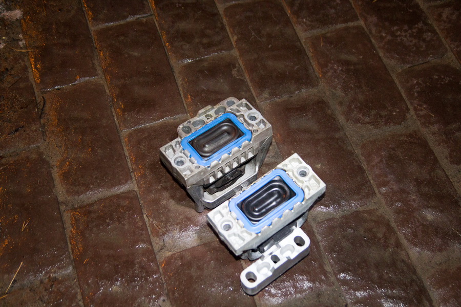

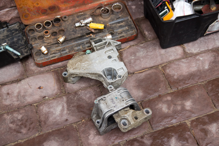

    Опоры ДВС, одна из который была порванная Лемфердер 1900 рублей.

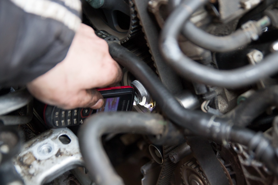

    Это мировой телефон. С помощью его мы делали опресовку ночью в парке в -15, меняли топливные насосы по ночам и еще кучу всего. Всем покупать

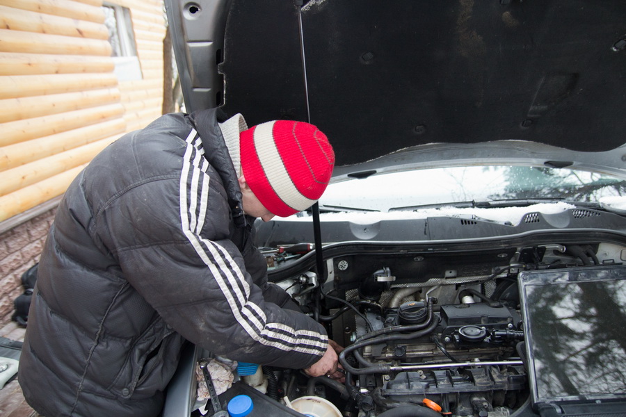

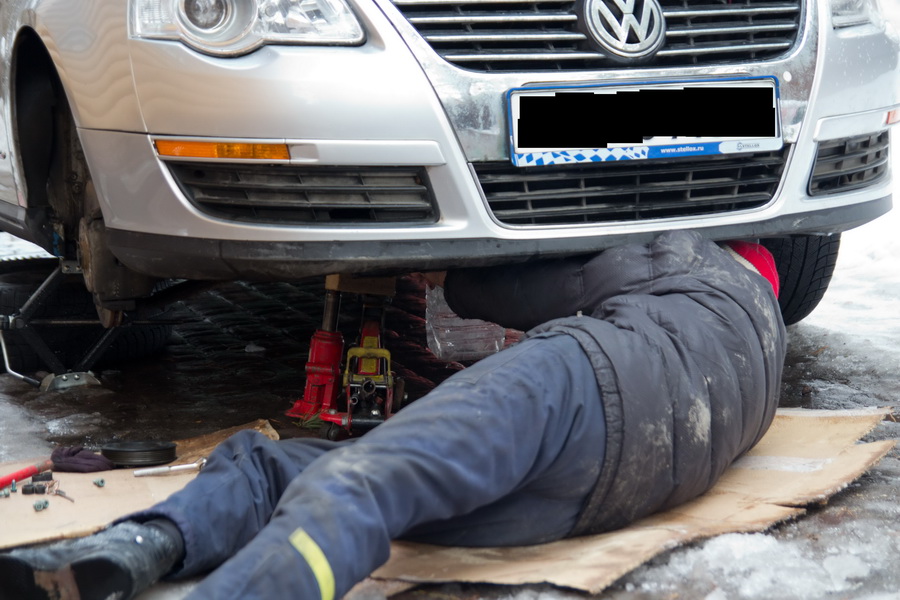

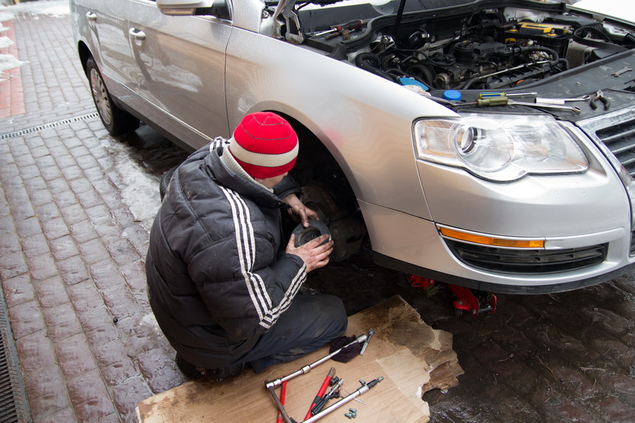

    За работой

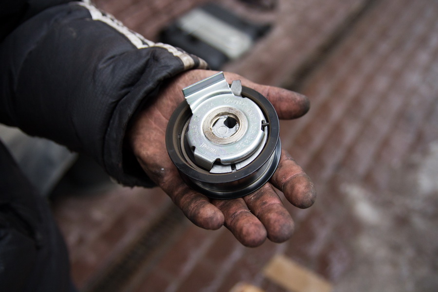

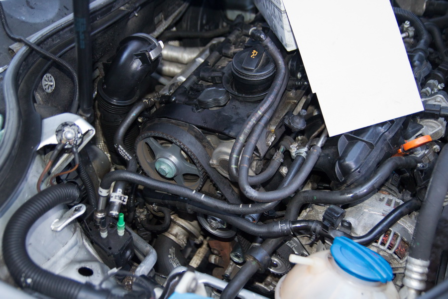

    Начали снимать, ролик натяжной

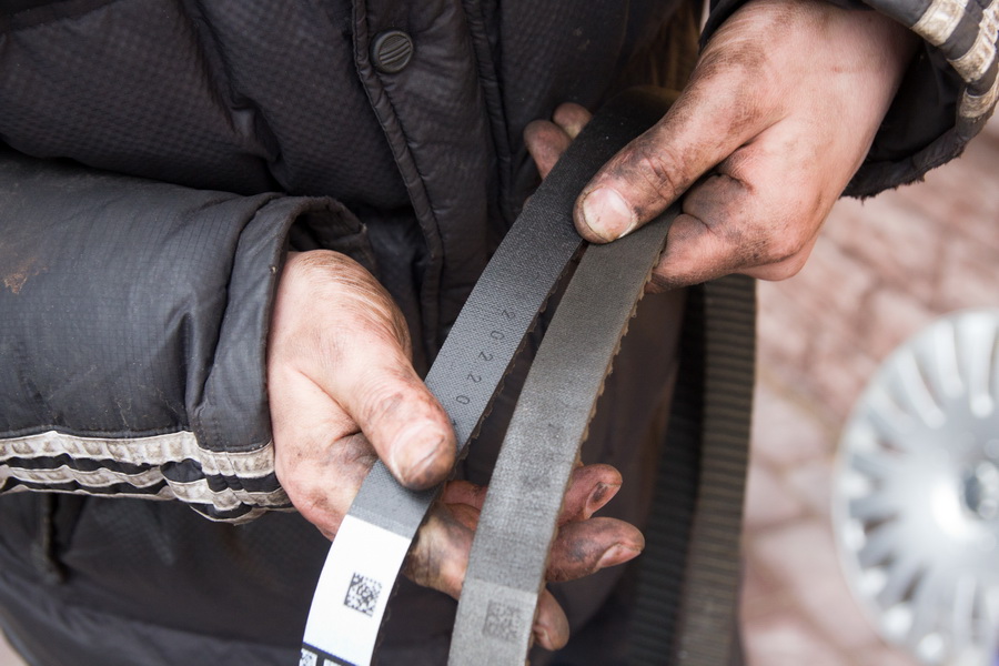

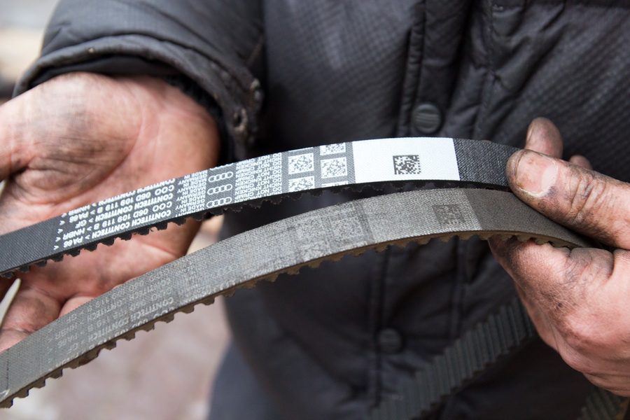

    Ремень стоял родной, 115 тык пробега.

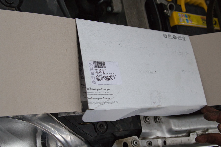

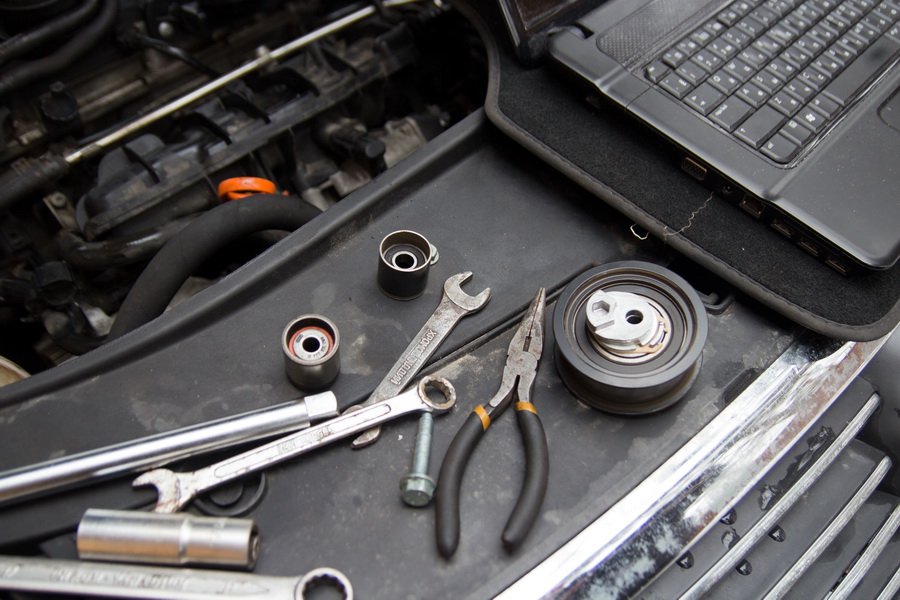

    Рем комплект ГРМ новый

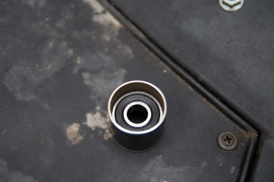

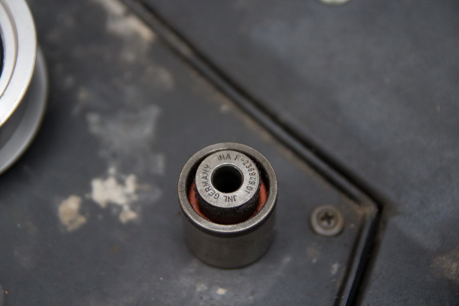

    Старые ролики
    Новый ролик, рассматриваем

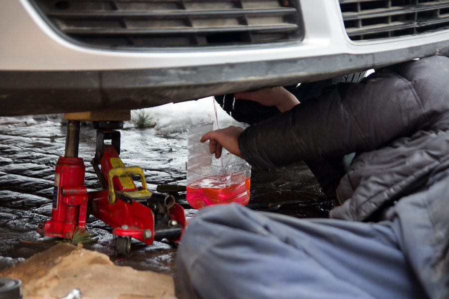

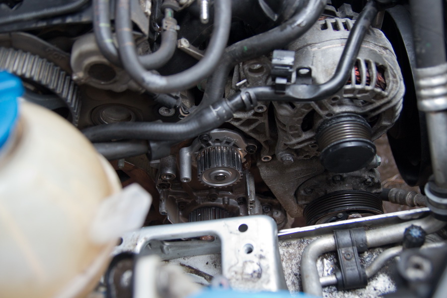

    Сливаем антифриз, т.к пришлось менять помпу, сгоняли в Кунцево и купили.
    ТурбоКот
    Сливали через доп.электрическую помпу.
    Новая помпа Хепу

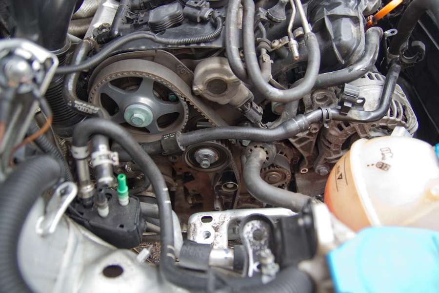

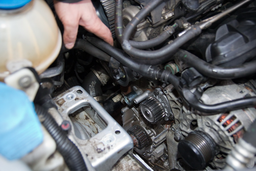

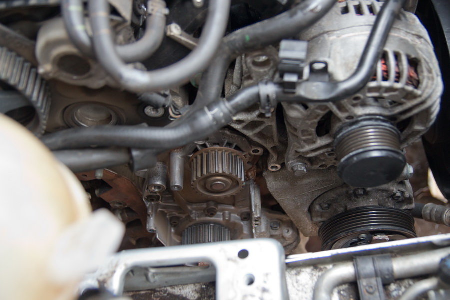

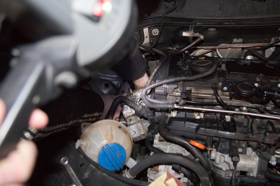

    Снимаем помпу

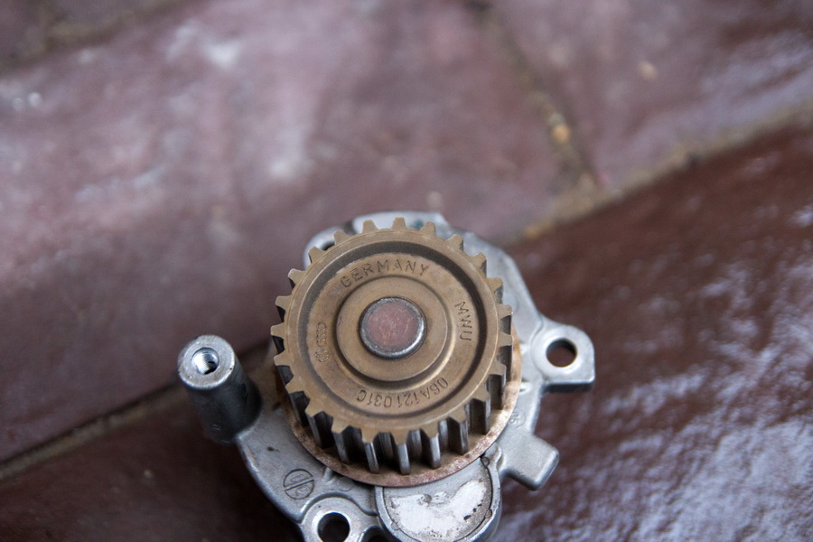

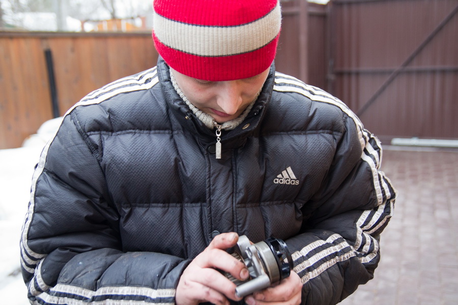

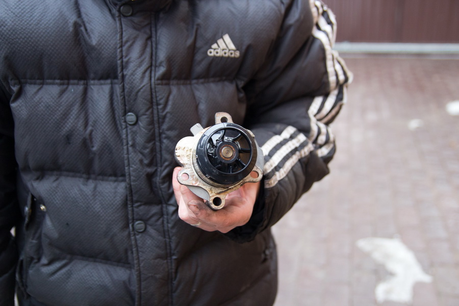

    Осматриваем старую помпу
    Ролики, кто их изготавливает в оригинале.
    Старая помпа, оригинал. КТо производит не ясно! Видимо сам ВАГ.
    Установка новых роликов

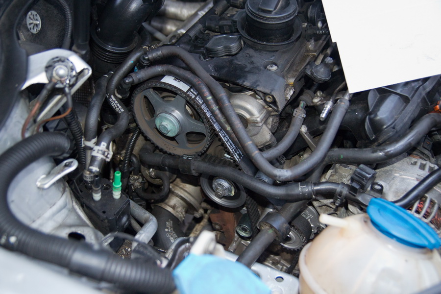

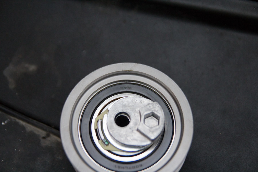

    Ремень установлен и натянут. Натяжка очень простая, все элементарно! Схема просто супер!
    Метка ВМТ на распреде

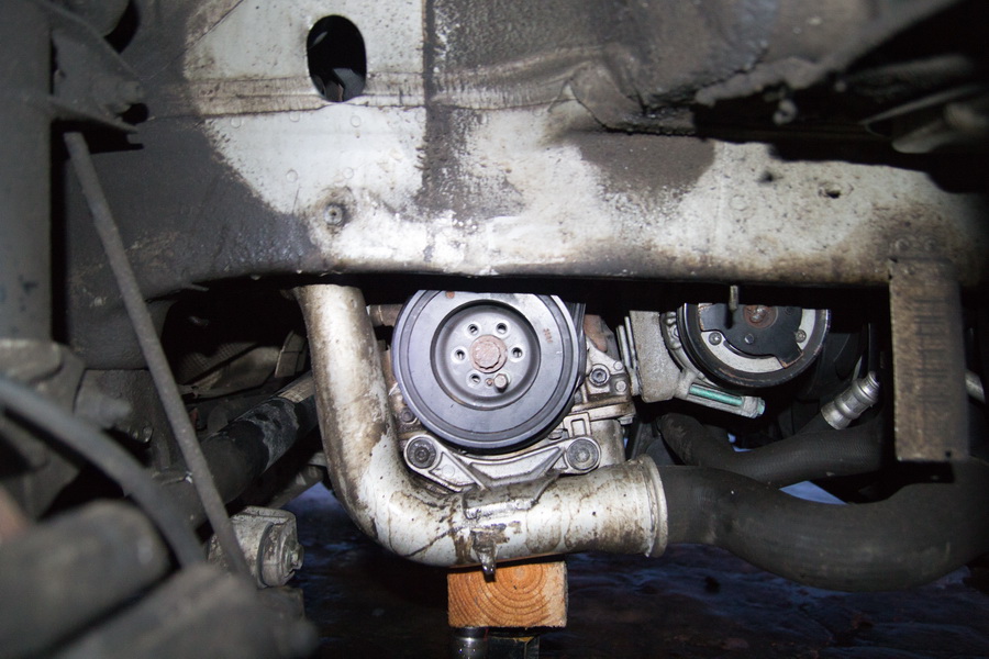

    Установка снизу кожуха и шкива
    Поставили ремень и крышку. Заводили, все ОК.

    Установка опоры
    Старая и новая опоры!

    Кстати. Ремень с завода стоял...а метки не совпадали. На 1 зуб колена было сдвинуто. Интересно в общем все.
    Мы выставили как надо. Ехать стала лучше, расход на ХХ стал 0.8лч теперь. Я думаю до 0.7 мы дойдем .
    С заменой опоры пропала легкая вибрация...

    COOLLER, как определить ремень меняный или нет?
    Б6 200сил(BPY) американец 2006год
    Б7 1.8т дсг7 хайлан- business edition БЭЛЫЙ 2014г.
    dolik, По внешнему виду...даты производства нет на нем. Косвенно по дате выпуска роликов. У нас все были родные.

    может какие заводские пломба стоят?!
    dolik, Нет. Только шильды и какой-то длинный номер или цифровая комбинашка. Но эти цифры были стерты уже.

    раскажи как натягивали ремень. если чесно менял 2 года назад сам тоже ,но но за 2 ггода както призабыл тогда Саня толстый давал консультации,а т.к.дело было в Германии то своего родного там ничего нет пришлось все печатать из автодаты на ихнем и потом через знакомого нашли чела кто проверил это все и ролик натянул .
    а сейчас новая Б6 (BPY 2008) с пробегом 65000 пока не парюсь но думаю перед зимой менять т.к. сейчас в основном илилна жене авто (дизель) илил на служ катаюсь,но ее забирают и прийдется со своей не слазить а то за почти 2 года всего 15000 накатал, а на женя дизельке по городу в основном за 6 месяц 12тыс.,ну а прос луж молчу там сутками с нее не слазят
    2.0 TFSI Tiptron 2006 был, есть и радует 2,0 TFSi 2008 LUX
    история ремонта и обслуживания автомобилей концерна ВАГ
    Проще простого!
    Ставим ролики все, обводные прикручиваем само собой. Прокладываем ремень, чтобы местки совпали.
    Затем берем 6-сти гранник и натягиваем ролик, пока прорезь не будет напротив выступа. Затем назад отпускаем и снова натягиваем, вытаскиваем ключ. Там сделано так, что ты натянул, а назад оно не уходит. И все. Закручиваем ключем и все натянуто. 2 минуты.
