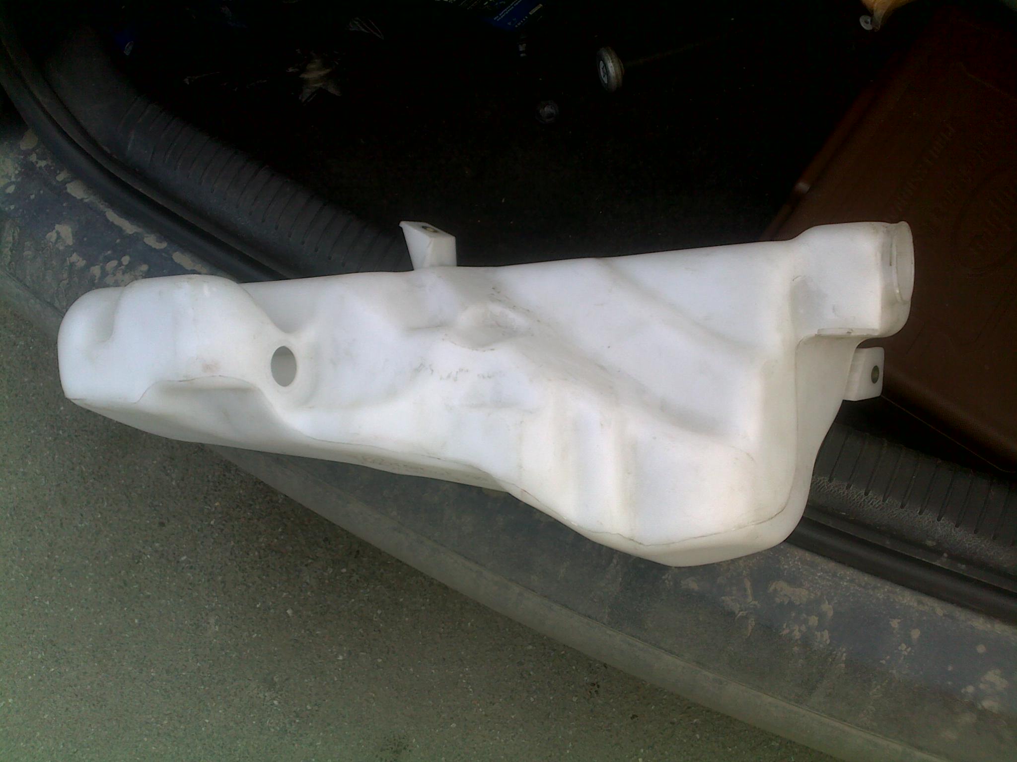

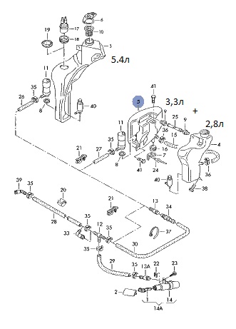

    Решил установить себе бачок стелоомывателя 5,4 литра, вместо своего 2,8 л., поэтому вот такой отчет...
    Сразу хочу обратить внимание, что этот бачок подходит только на машины БЕЗ ИНТЕРКУЛЕРА(у вас своя система, состоящая из двух сообщающихся м/у бачков )
    Что понадобится:

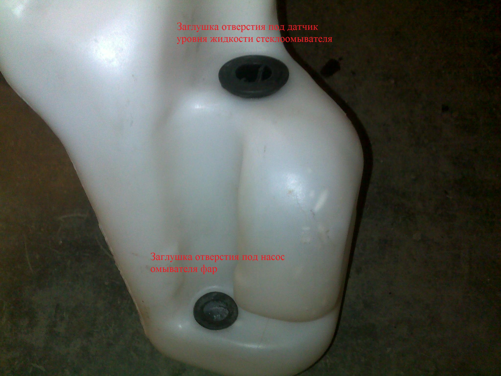

    Собственно, сам бачок 5,4 литра-3B0 955 453 J

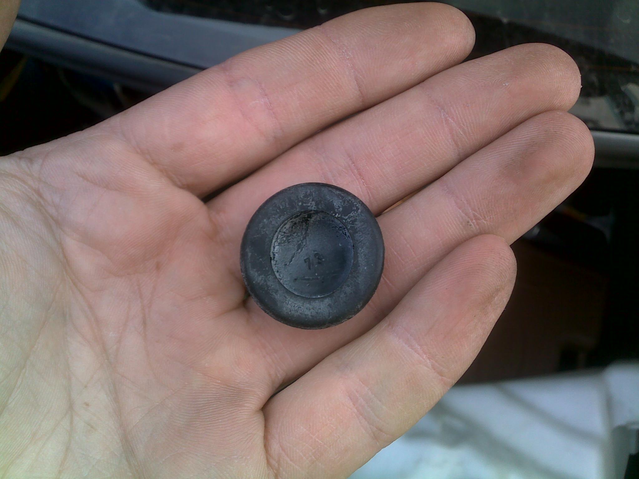

    Заглушка отверстия под насос омывателя фар-2D0 955 465 B(по каталогам бьется как "уплотнительное кольцо")
    Если у вас, как и у меня изначально нет датчика уровня жидкости стеклоомывателя, то нужна заглушка-8E0 955 465 A и уплотнительное кольцо, если есть датчик можно поменять только кольцо

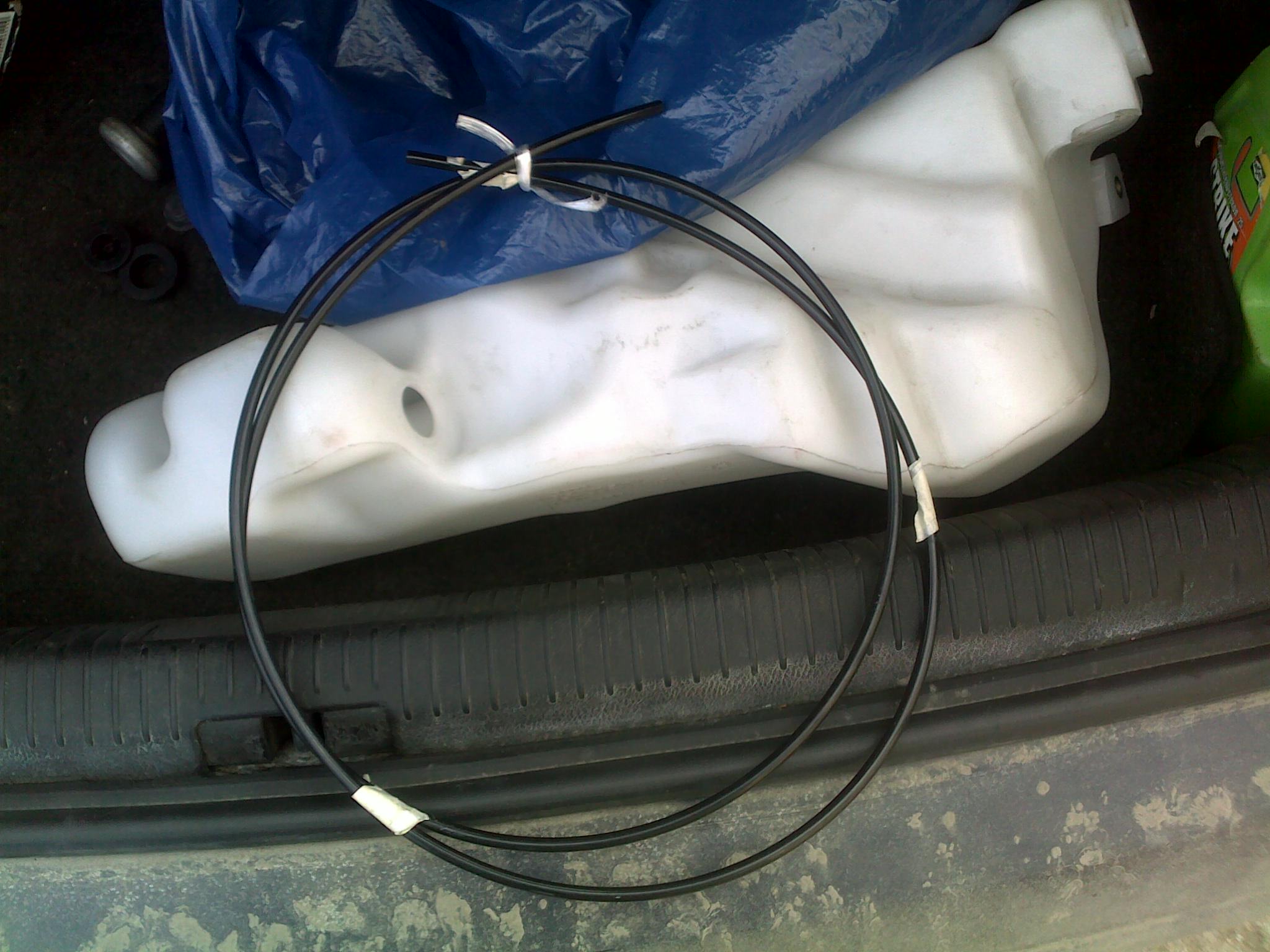

    Трубка подачи жидкости стеклоомывателя к форсункам-2D0 955 962(нужно 2 метра)
    Когда все это купили, приступаем к работе...

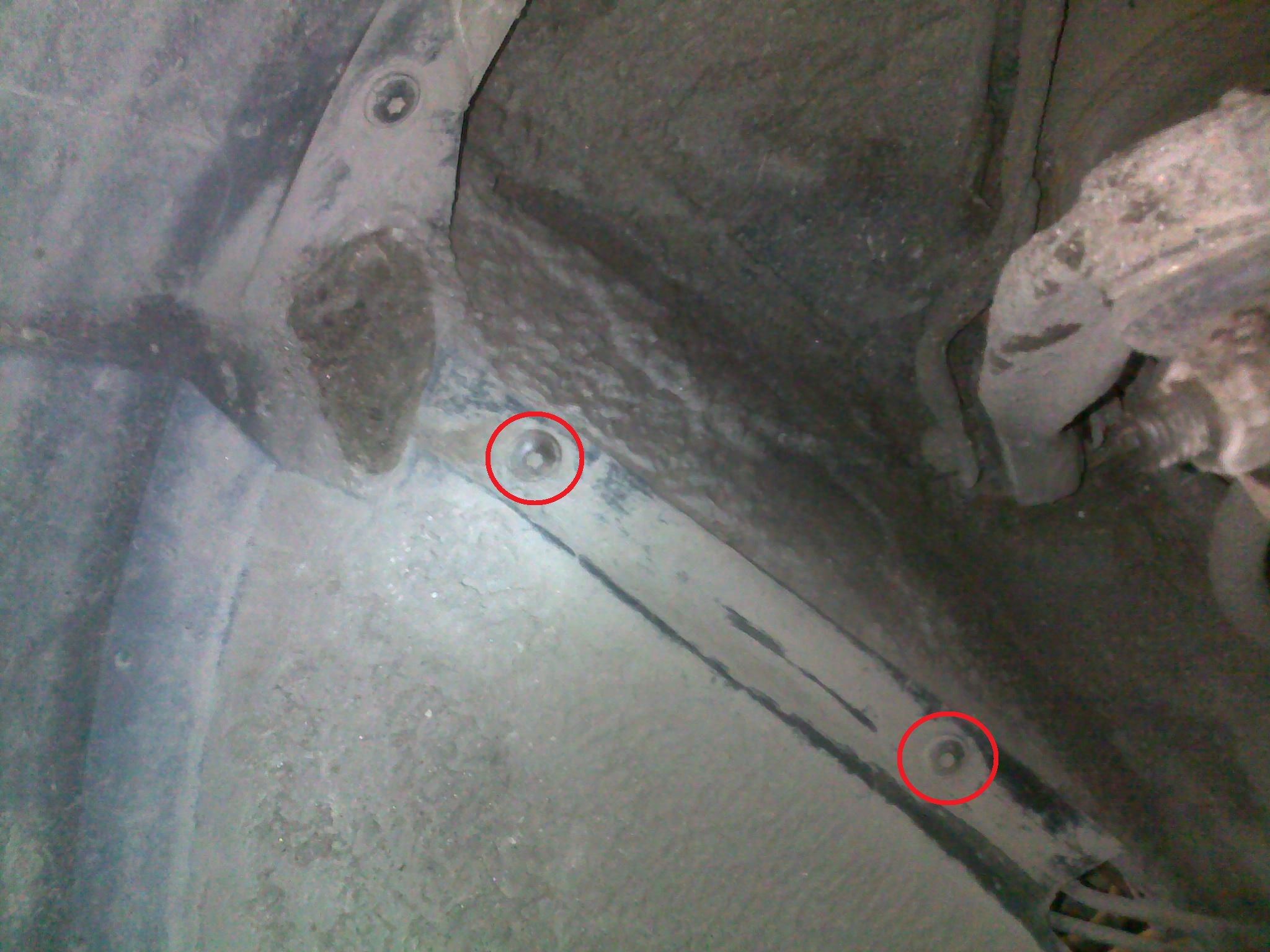

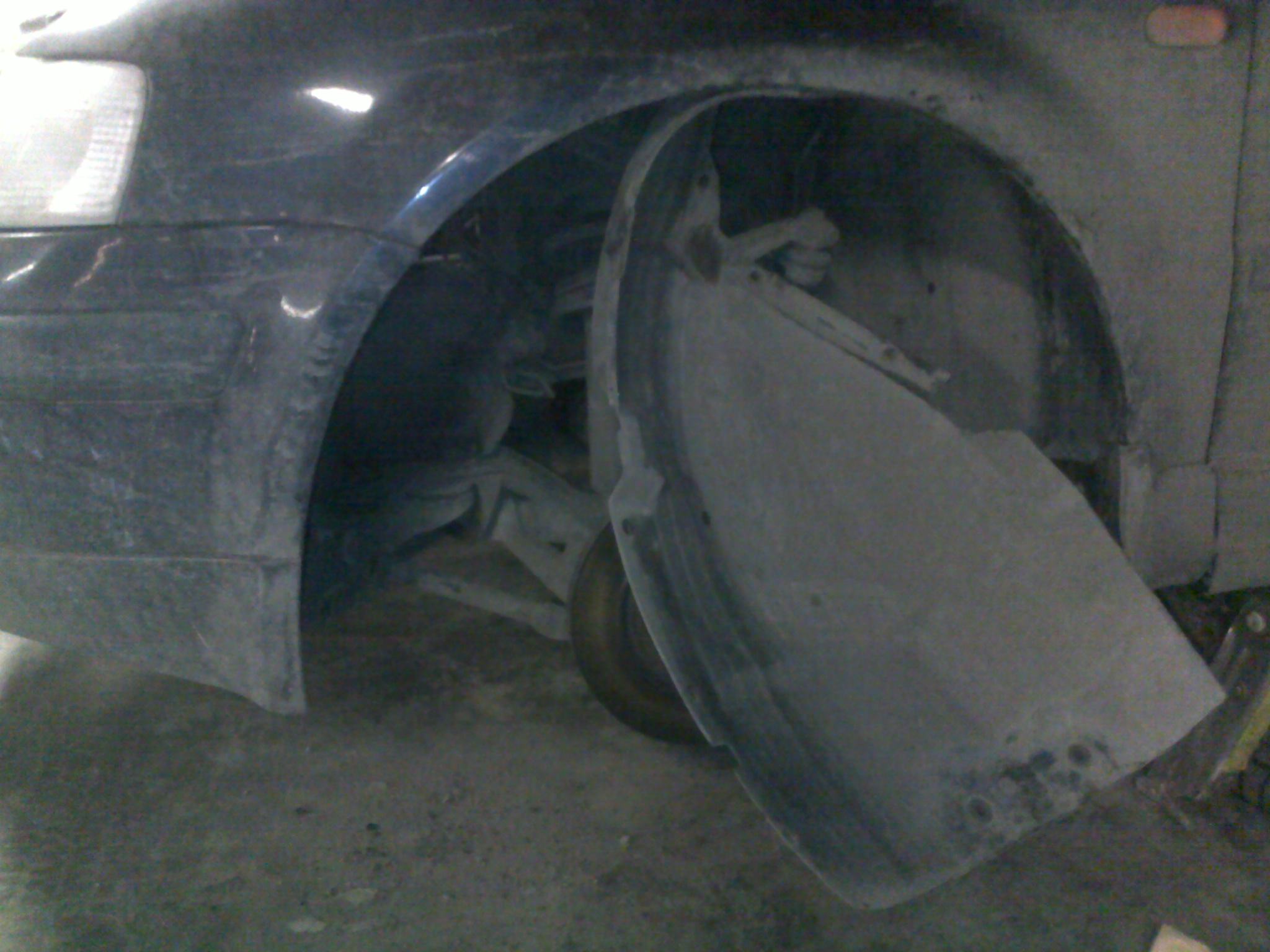

    1. Снимаем колесо(можно и не снимать, но без него гораздо удобнее)

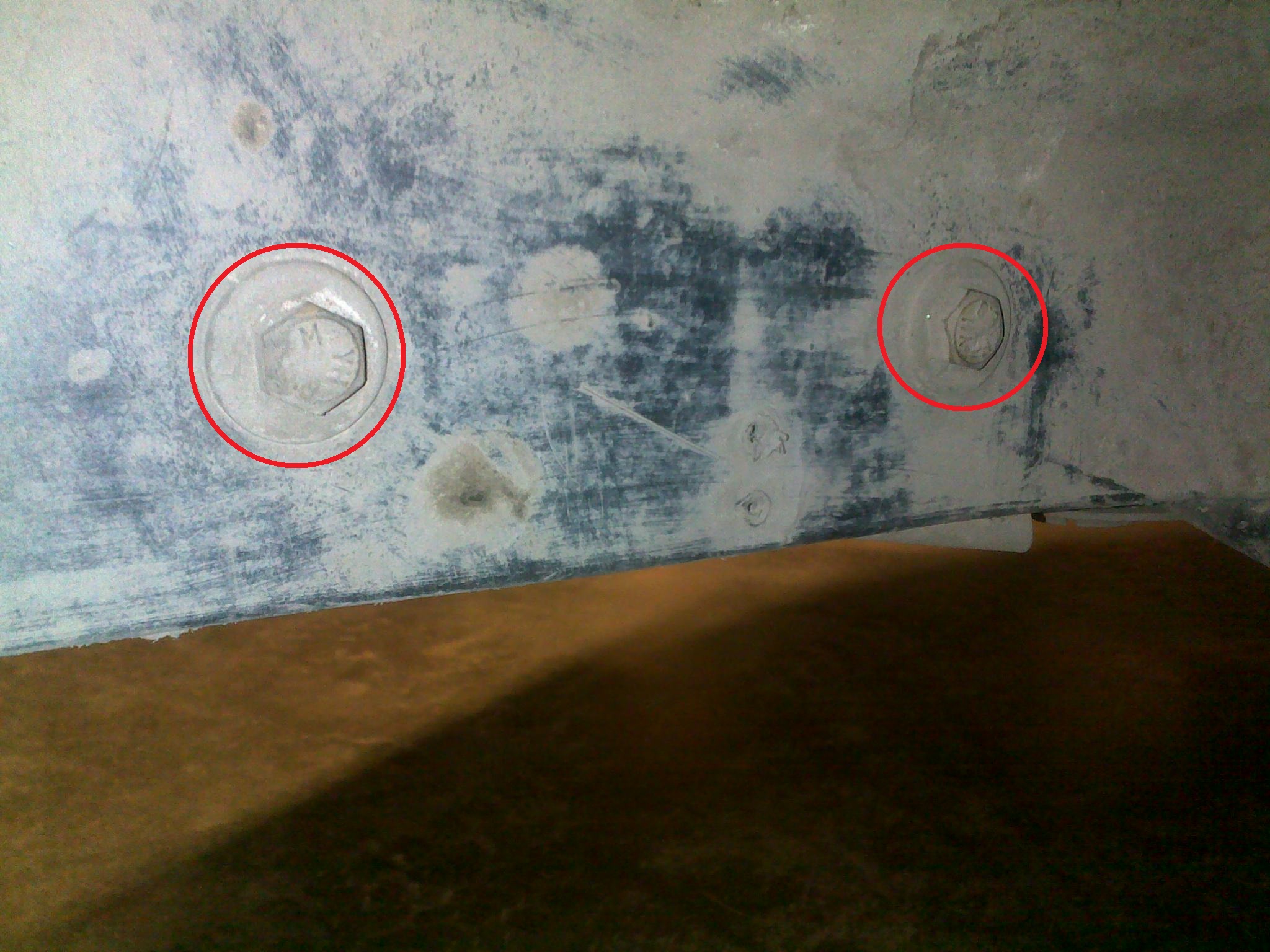

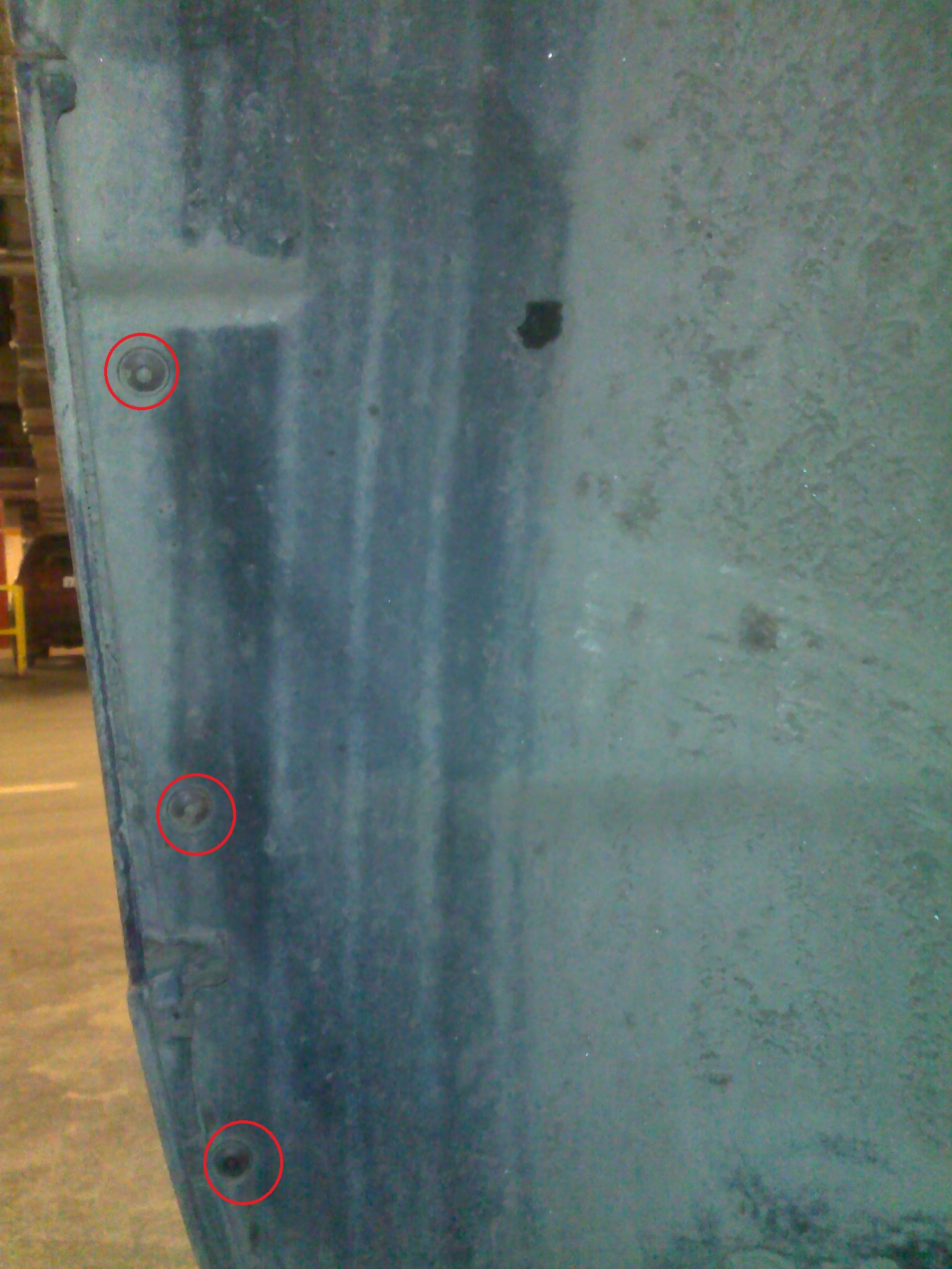

    2. Начинаем откручивать локер. Я начинал с низу, там у меня 2 болта на 13, т.к. стоит металлическая защита...

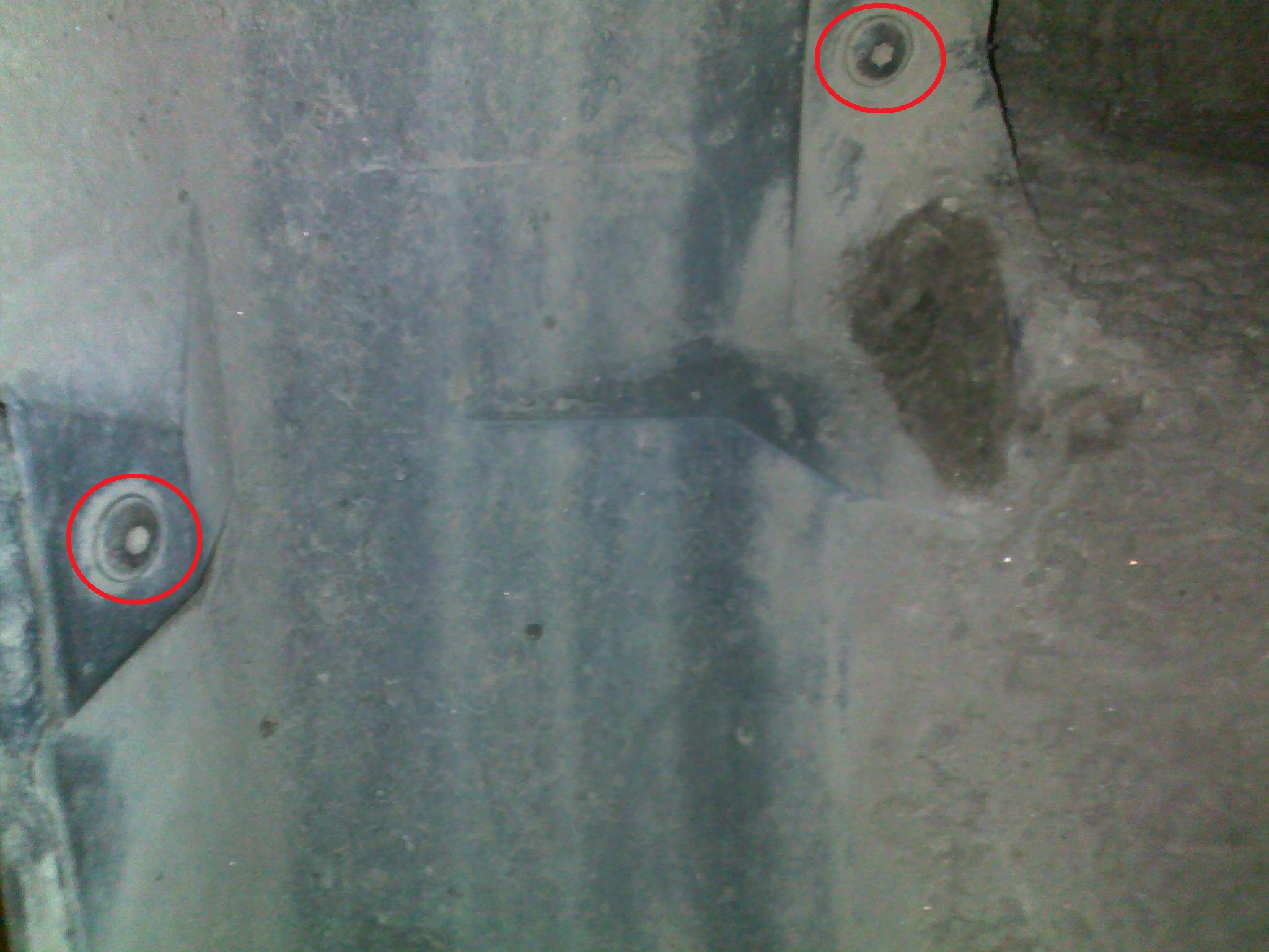

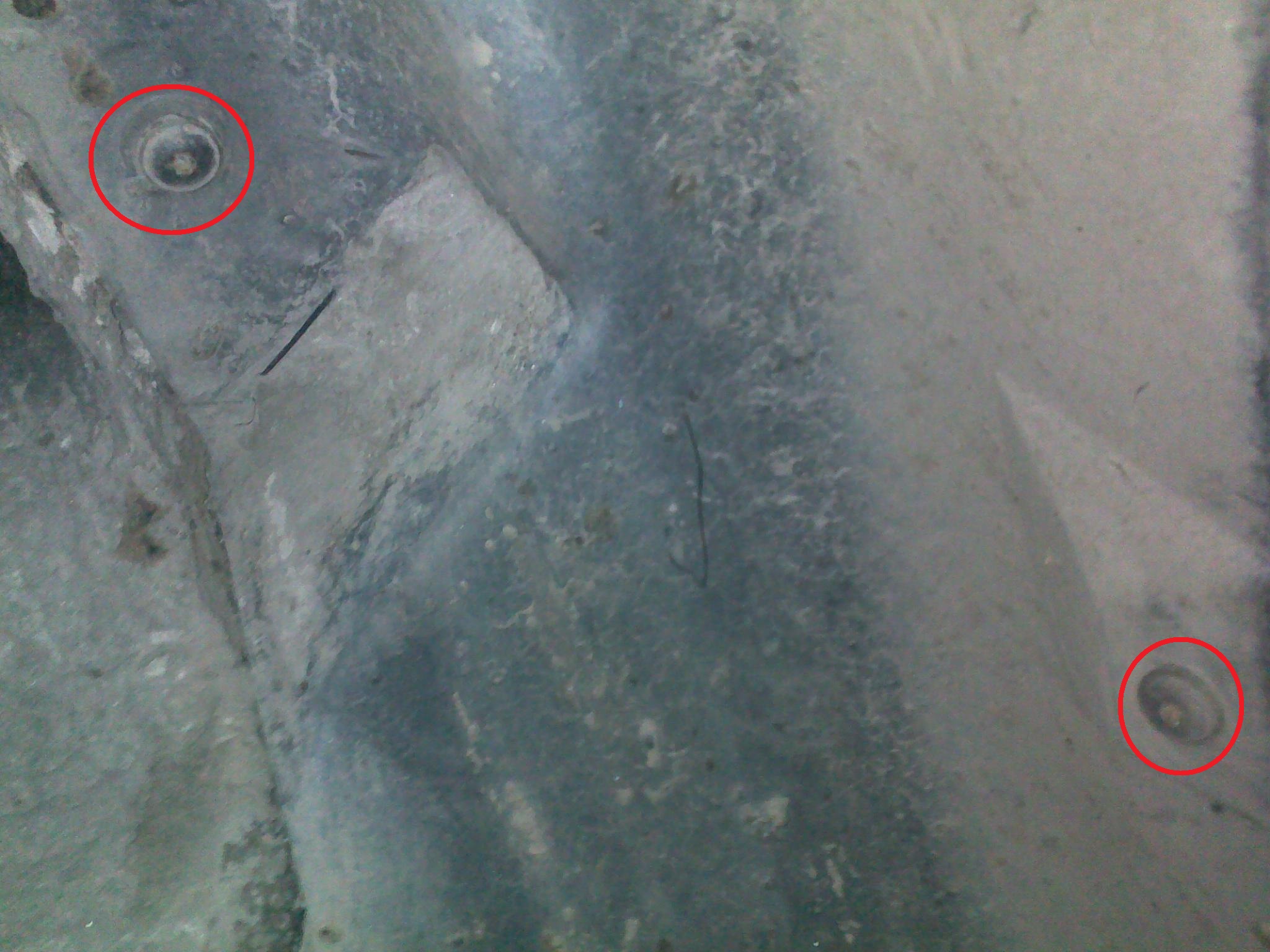

    3. Откручиваем ВСЕ саморезы под Torks-голову со стороны переднего бампера
    4. Отводим локер в сторону
    Как позже выяснилось, этого не достаточно, т. к. локер мешает протянуть трубку подачи жидкости стеклоомывателя в подкапотное пространство, поэтому откручиваем еще два самореза со стороны салона

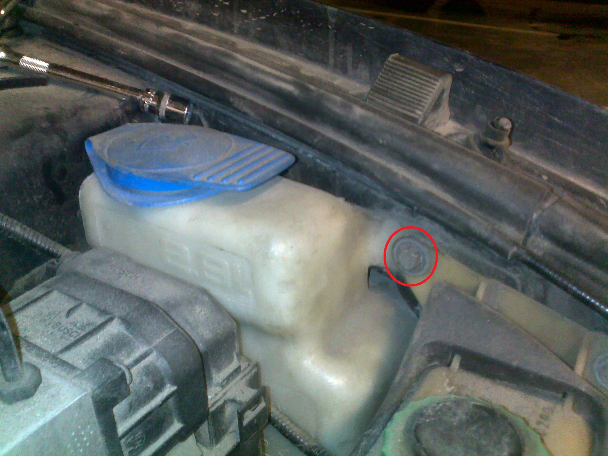

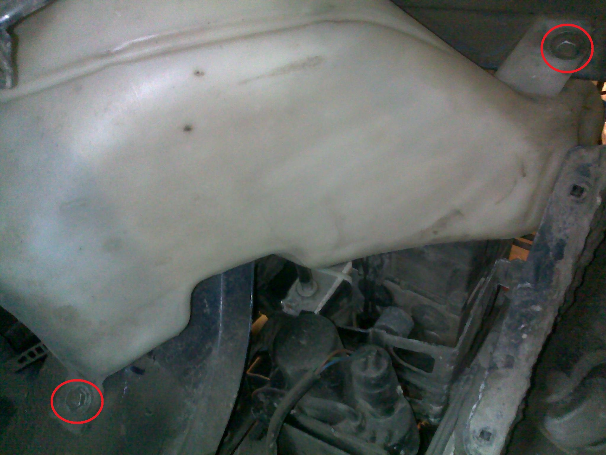

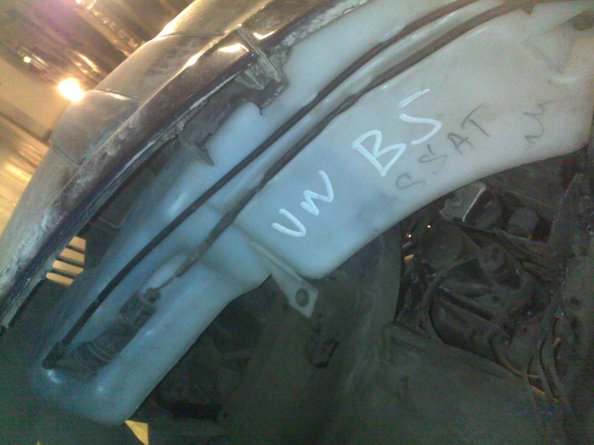

    С локером все...начинаем снимать старый бачок. Он крепится 3 болтами на 10...2 шт со стороны локера
    и один находится под капотом

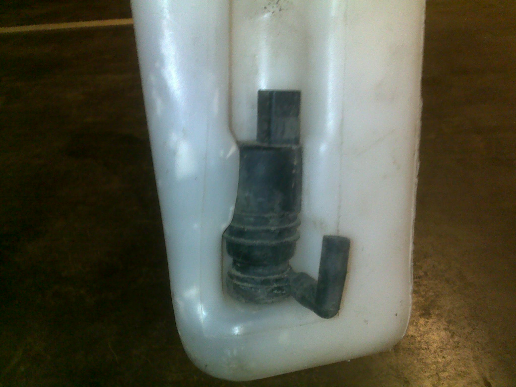

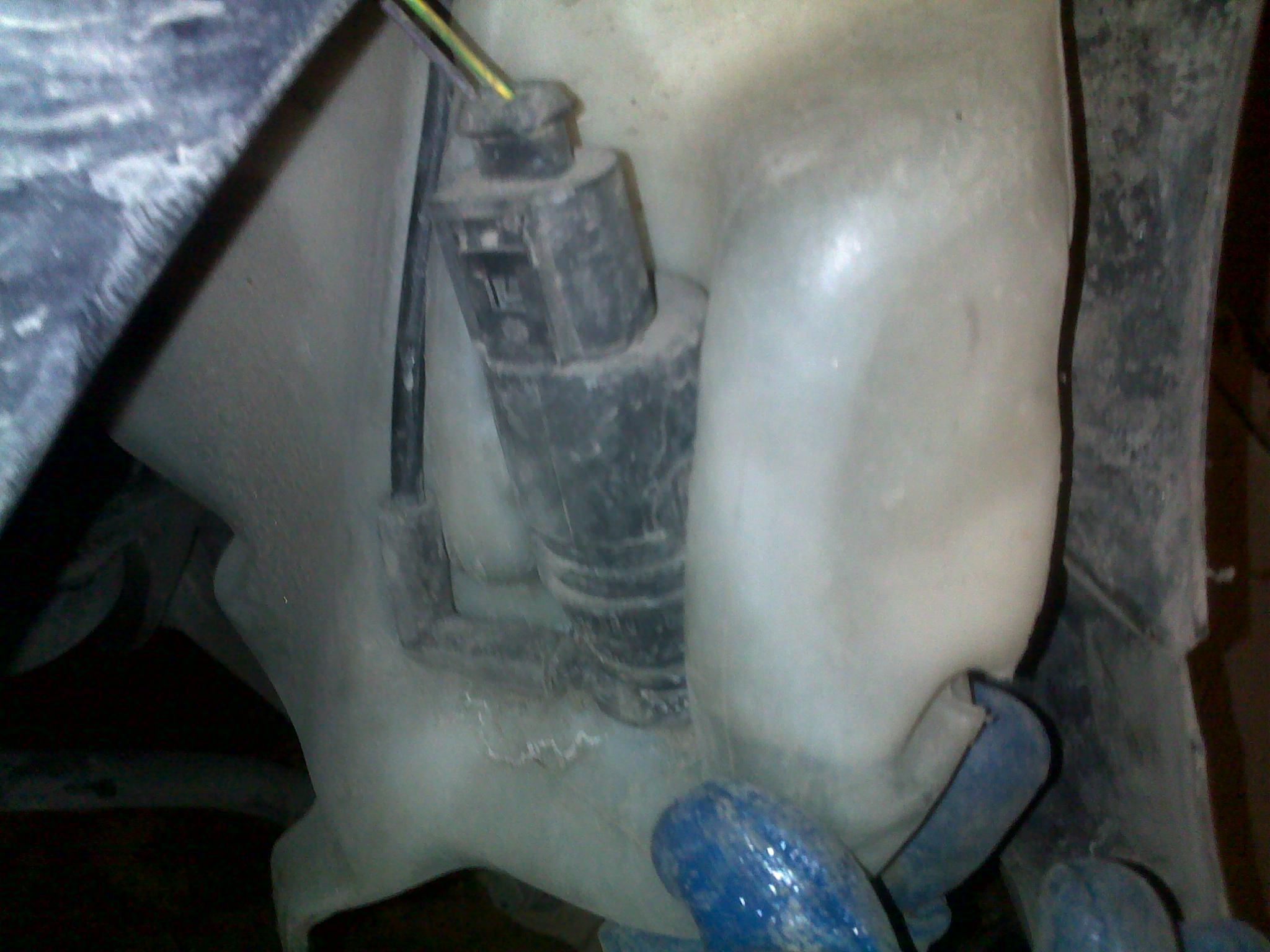

    После того как болты открутили, вытаскиваем бачок-тянем вниз и на себя...когда вытащили бачок, с обратной его стороны видим насос подачи жидкости стеклоомывателя-отсоединяем разъем питания и трубку подачи жидкости

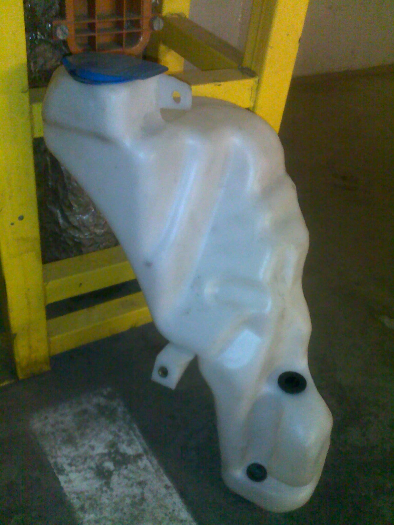

    Все, старый бачок у нас в руках-переставляем с него фильтр и крышку,а также насос вместе с утлотнительным кольцом на новый бачок, также ставим на него заглушки отверстий под насос омывателя фар и под датчик уровня жидкости стеклоомывателя(опять же если его нет)...в сборе это выглядит так

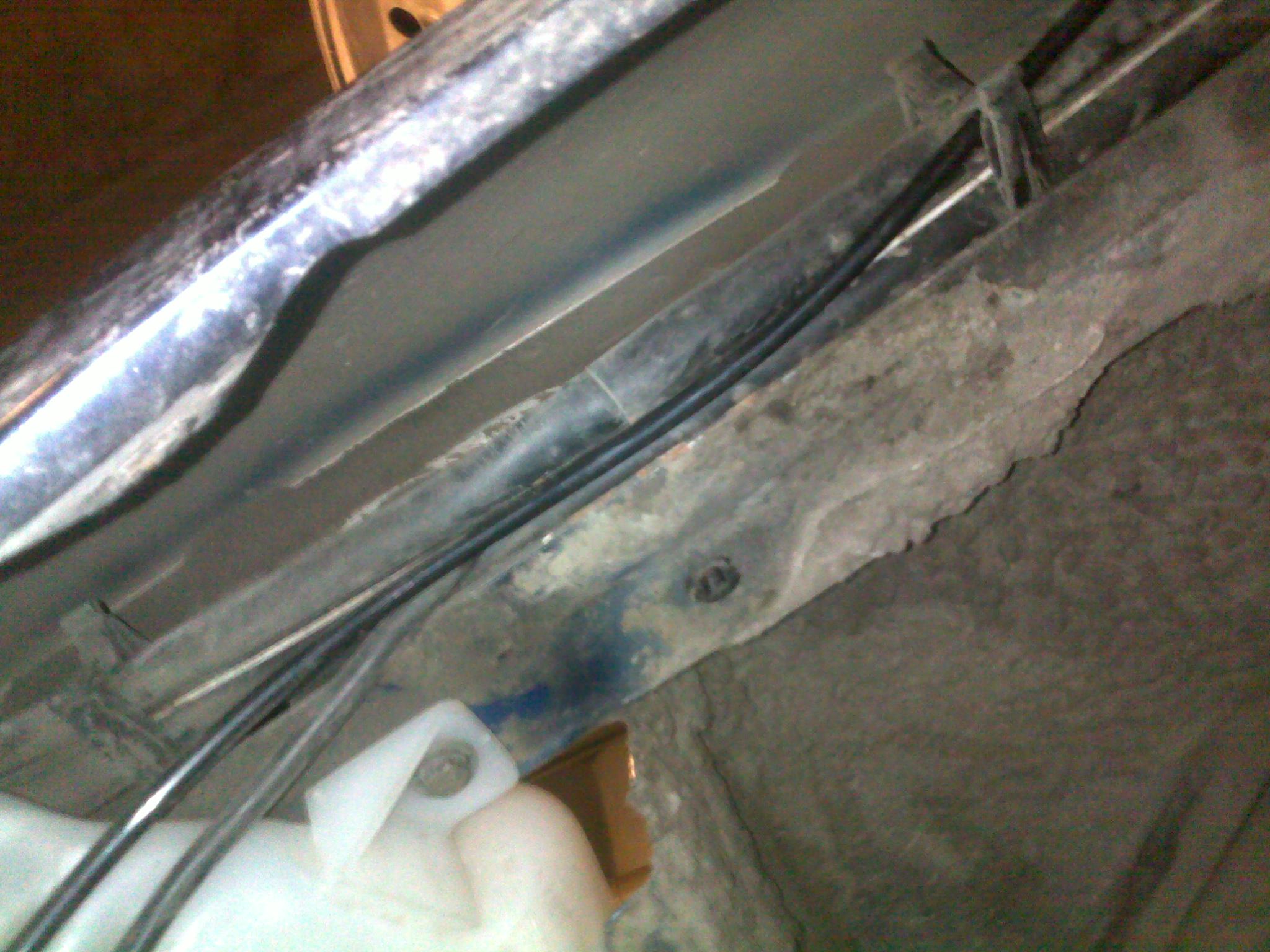

    Убираем пока новый бачок в сторону, и занимаемся шлангом подачи жидкости стеклоомывателя...он проходит сверху под крылом в таких пластиковых зажимах...
    ...и выходит через резиновую заглушку рядом с ЭБУ...
    далее-по капоту в пластиковых зажимах, до левой форсунки стеклоомывателя...
    ...здесь его отсоединяем и вытаскиваем, а вместо него прокладываем новый, более длинный.
    Ставим новый бачок, подсоединяем к насосу разъем и шланг(лишнее обрезаем по месту)...
    ...заливаем жидкость стеклоомывателя, проверяем что ни где не течет. Прикручиваем обратно локер, ставим колесо.
    Радуемся, теперь влезет почти в 2 раза больше омывайки

    а зачем шланг тянуть?
    на новом бачке насос встает ниже и шланга не хватает...
