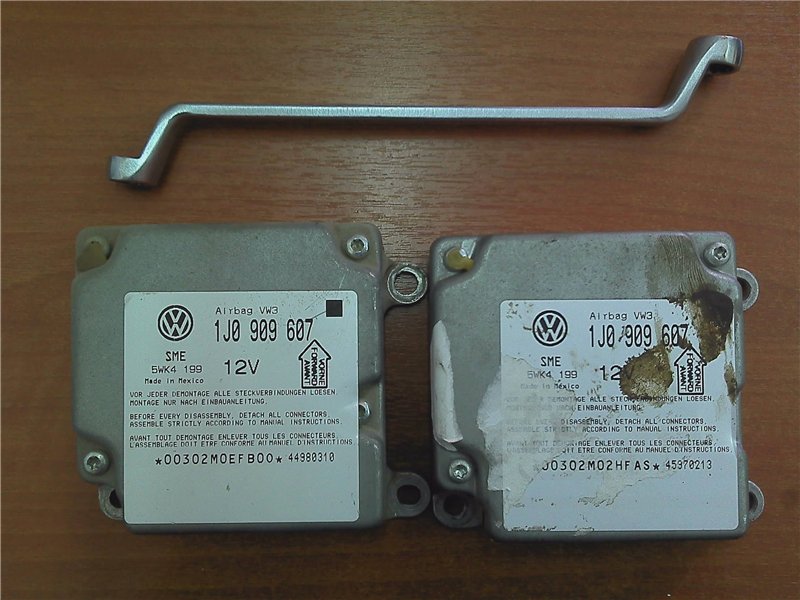

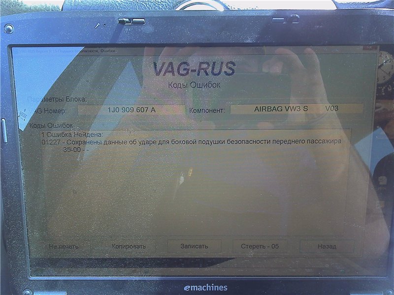

Это явилось следствием http://www.drive2.ru/l/6492609/, а именно в течение дня я крутил движок сначала от другой машины через прикуриватели, затем от зарядного устройства и видимо блок не выдержал этих скачков и просадок. Подключился по приезду домой ВАГ-КОМом - "Неисправен блок управления", посмотрел номер блока через шнурок - 1J0 909 607 А, и стал искать б/у. Нашел, продавец прислал фото, смотрю номер на блоке - 1J0 909 607, то есть буквы "А" нет. Пришлось разобрать торпеду, посмотреть свой блок. На нем тоже нет буквы "А", а в остальном все совпадает до буковки. Купил, получил, сегодня поставил. Включаю зажигание, лампочка подушек не гаснет. Подключаюсь шнурком, висят 3 ошибки, две какие не помню (но то, что блок неисправен такой не было), а третья "Сохранены данные об ударе для боковой подушки безопасности переднего пассажира". Нажал стереть ошибки, те две стерлись и не появлялись, а вот эта ни фига не стирается. Подключил свой неисправный блок, посмотрел всякие идентификаторы на предмет различий, все совпадает, кроме одного - в окне "Компонент" на моем блоке прописано "AIRBAG VW3 S V04", а на установленном - "AIRBAG VW3 S V03". В общем сейчас буду курить форумы на предмет сброса этой ошибки.
На фото два блока (умерший слева) и ключик на 10, которым получилось открутить гайку крепления блока которая под воздуховодом, не снимая сам воздуховод. Обратно прикручивать не стал, и на двух крепко держится.
Ну и ошибка из-за которой на приборке по-прежнему горит лампа неисправности подушек.

nordost, можешь гуглить по запросу crash data. купленный тобой блок лечится только перепрошивкой. (старый с 65535 тоже может вылечиться перепрошивкой дампа).

nordost, как вариант слить дампы с обоих блоков и попрововать поэксперементировать в Hex редакторе... найти отличия двух блоков и тем самым избавиться в новом от записи о срабатывании подушек...

Официалы могут продать новый блок... Crash data они не сбрасывают...
блок с записью об аварии считается более не пригодным для эксплуатации... так что легче всего раскажи об этом продавцу твоего блока и обменяй его на 100% рабочий бу блок ... большинство блоков меняются именно из-за записи Crash data... после аварий...

С записью краш дата... он не сработает 146%... так как он уже сработал... если удалить эту запись... то сработает...
пока на приборке горит лампа подушек... ничего не сработает...
