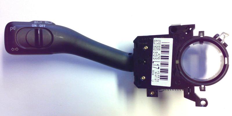

    Привет всем!
    Ситуация следующая, купил приборку от пендоского W8 к нему подрулевые переключатели.
    Правый нормальный как у людей с кнопками управления компом и все такое.
    Левый рагулный, в смысле вкл. выкл. круиза есть а кнопок управления нет.
    Кнопки должны быть на руле.
    Внимание вопрос. Как теперь все это подключить?
    Я вообще хочу врезать кнопки в свой руль, но там должен быть специальный шлейф или что?

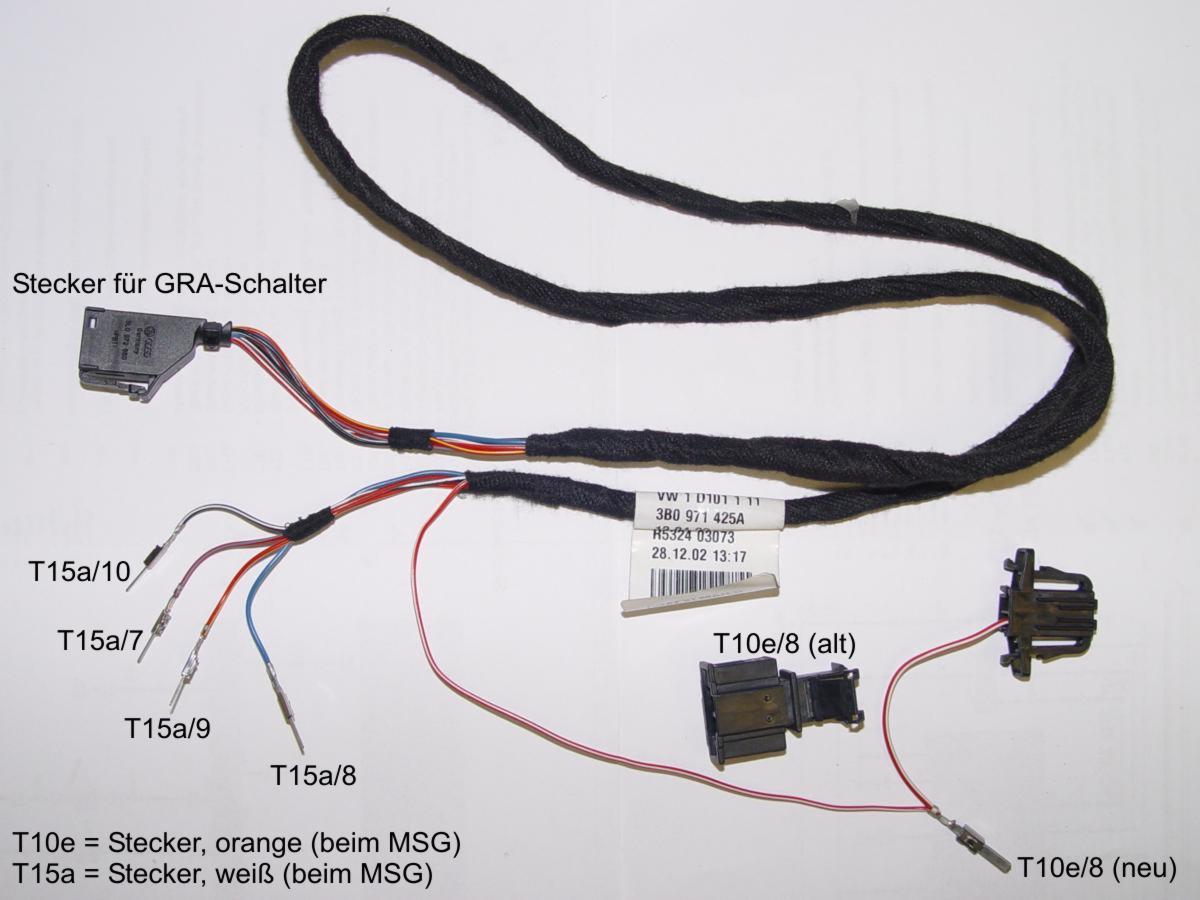

    тем про установку круиза много, вкратце об ЭБУ нужно протащить 4 провода, нажатие кнопку это подача на нужный контакт 12 В
    пс
    я себе управление КК сделал от качелек управления бортовым компом

    al88f, вопрос в том, что на подрулевом кнопок не хватает...
    08.05.2008
    166
    Получено: 11
    Отправлено: 6
    Да, но переключатель "ON OFF" в положении "ON" имеет подпружиненный свободный ход в сторону к "OFF".
    А дополнительные кнопки были на руле "SET", "RESET" и "CANCEL", руль я естественно не брал, на кой он мне 4-х ситцевый.
    И ко всему прочему, на разборке, мне отрезали вот этот проводок:
    И проводок тоже какой-то рагульный, цвета проводов не такие как на фото и их больше.
    Так вот как теперь все это дело подключить? и может есть у кого номер металлических клем в конце проводка на фото выше.
    А вот мои провода:

    Diaz,
    И как ты будешь управлять круизом, если штатно кнопки на руле, который ты не взял?
    На подрулевике только переключатель включения круиза.

    Цитата Сообщение от AWAS Посмотреть сообщение
    Diaz,
    Кнопки можно сварганить и другие и в другом месте, вопрос как это все подключить, может схема есть у кого нибудь?
