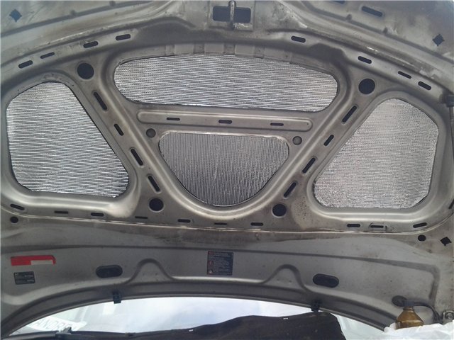

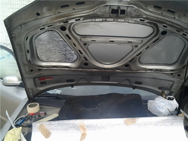

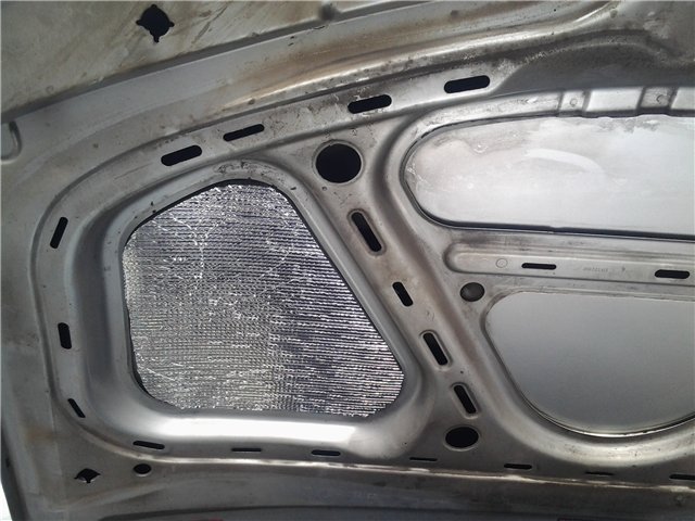

    Делать было нечего,дело было....днем...Покатавшись 1,5 года на Фаэтоне мне не дает покоя шумка наших авто....Остался у меня от работы кусок шумки автомобильной металлизированной толщиной 5-6 мм....Приспособить его на двери-слишком толстая...для салона-пока не добрался......А вот на капот-милое дело!....Для работы нам понадобится:шумка метализированная (толщина произвольная,но с учетом того чтобы встала назад штатная),нож макетный,скотч малярный,карандаш или маркер,газета или любая другая бумага большого формата.....Итак приступим.Снимаем шумку и отмываем растворителем места клейки шумки....Отмыть водой не пробовал,да и думаю бесполезное занятие.Затем приклееваем бумагу и обводим по ребрам жесткости-получаем лекало.По лекале режем заготовку из шумки и клеем...Получаем вот такое
    .....Далее переворачиваем лекало и делаем вторую вырезку,так как они зеркальные....Затем подобным способом делаем еще две вырезки в итоге получается вот так
    Итого на все про все около часа....Затем ставим назад штатную шумку....Получаем не только менее шумное авто,но и эффект термоса и как следствие более стабильную температуру независимо от внешней среды....Впереди еще шумка защиты двигателя и есть идея по организации подсветки в подкапотном пространстве....Она часто бывает нужна,но по непонятным причинам штатно отсутствует...
