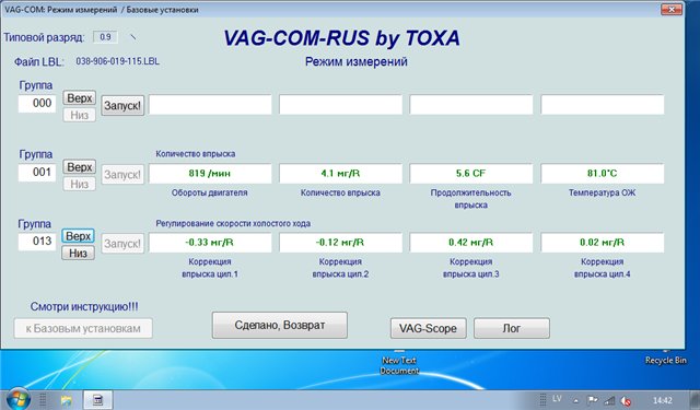

    Добрый день. Вот сегодня запечатлил в VAG COM корекцию по форсункам. Вроде бы в норме.

    Один раз чуть побольше, другой поменьше
    Привет. Если я не ошибаюсь, то корекцию надо смотреть на прогретом моторе. Температура ОЖ должна быть не меньше 80 градусов. Я смотрю у тебя тоже 819 оборотов на холостом ходу, значить так должно быть.

    Ок, перемеряю, но потряхивания были до полного прогрева, вот и мерял так. А какие симптомы грязных форсунок? у меня машина ещё шмонит крепко первые несколько минут.
