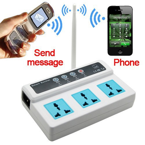

    пока стройка щмойка... сделал себе удаленное управление поливом в теплице, фоток не делаю, забываю
    в общем купил такие феньки
    GSM control unit http://ru.aliexpress.com/item/Wirele...292716495.html

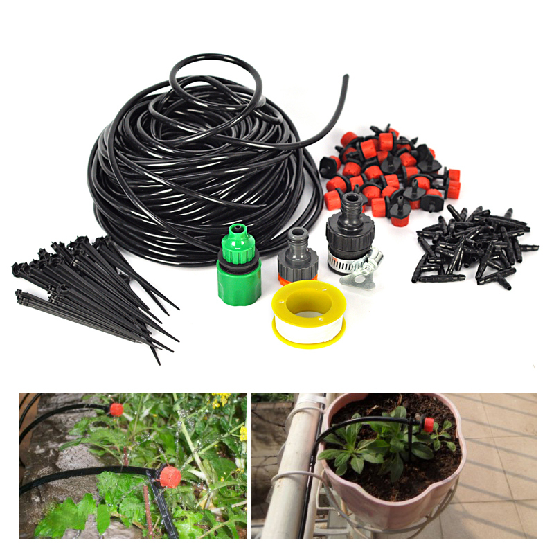

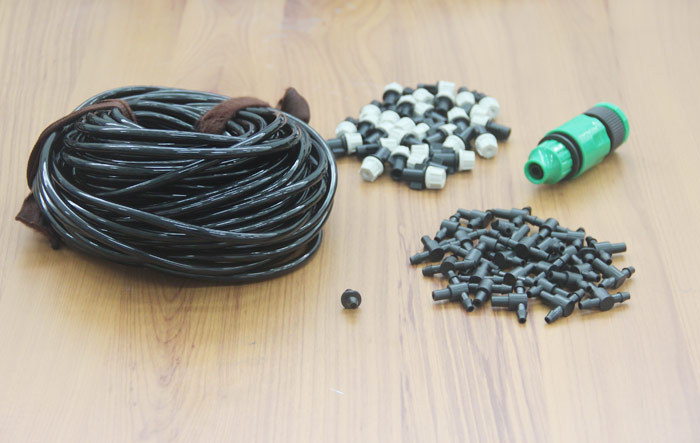

    распылители двух типов
    такие
    http://ru.aliexpress.com/item/25m-30...374150415.html
    и такие
    http://ru.aliexpress.com/item/Micro-...254408706.html
    теплица 3х6 метра, разделена на две части, на одной помидорки на другой перчик с огурчиками, так вот тот что капельный - над огурцами, а распылитель над помидорами, все соедено тройником от вакуумной трубки пассцата и подведен от насоса малыш из речки
    принцип работы такой, отправляю смс на номер управляющий розетками, какую включить, она ключается и начинается полив
    сейчас буду делать открытие форточек, автоматическое, из стеклоподъемников и управление то же по телефону
    системой доволен, управление ведется скриптом на сервере, время полива рассчитано эксперементально
    мои все домочадцы в афиге, так же планирую сделать управление другими ништяками, видеонаблюдением (включил сервак и посмотрел, что там делается, посмотрел что было на ресивере) ну и отоплением например, зарание включить обогрев
    есть более дешевые варианты розеток, одинарные, это простое управление, можно сделать сложнее на основе USB реле и сервера - умный дом
