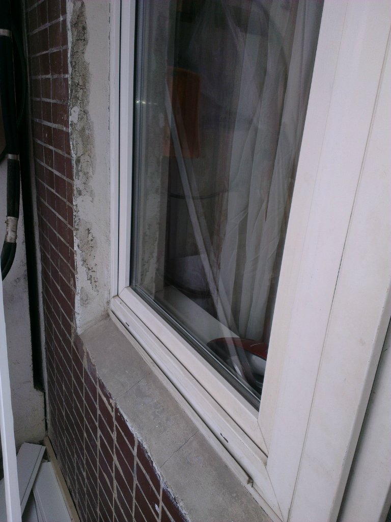

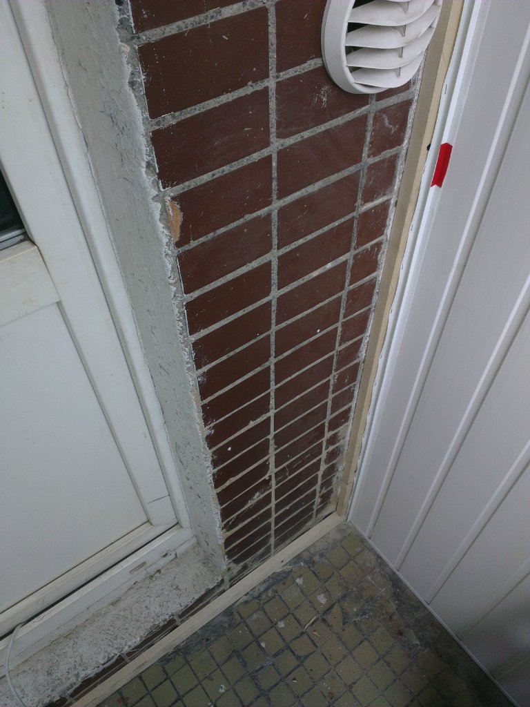

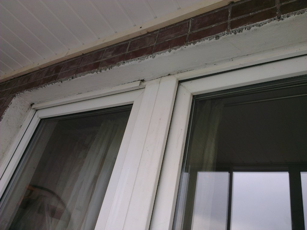

    Ребят, подскажите пожалуйста. Обшиваю лоджию панелями ПВХ. Если со стенами проблем нет, то возник вопрос как обшить откосы вокруг окон.
    Вот так это выглядит:
    На полу и на потолке рейки уже набил вдоль окна.
    Как я понимаю, вокруг окон и балкона также набиваем рейки и обрешетку как на стене, на них П-шки на степлер, в них панели ПВХ. Но откосы выглядят жутко да и рейки все будут видны с боков. Можно ли их заделать неким тонким пластиком или металлом, есть ли направляющие (П-шки или уголки) куда с одной стороны всовывается панель ПВХ а с другой этот лист? Или как это соединить можно? Чем крепить листы к отливам - жидкими гвоздями? (про поксипол молчать сцуко без вас знаю) - не саморезами же, их видно будет. Или сначала откосы надо чем-то сделать? Расскажите плз, буду очень благодарен.
    Есть же пластиковые откосы
  17. #877
    21.10.2013
    Свердловская обл.
    5,912
    Получено: 2,875
    Отправлено: 2,844
    есть F-образная полоса и ли еще называют стартовой,делаешь сперва откосы окон,потом ставится стартовая полоса и в нее вставляются панели
    http://www.otdelka-trade.ru/komplekt...yy-profil.html
  18. #878
    42,831
    А у них размеры все одинаковые или есть тонкости?
    Спасибо, идею понял
    А они готовые продаются или самому вырезать надо? И на что их крепить к бетону, на клей?
  19. #879
    21.10.2013
    Свердловская обл.
    5,912
    Получено: 2,875
    Отправлено: 2,844
    откос так же из стеновой панели делаешь,можно чисто белую взять для откосов,примыкание к окну ставишь П-ешку потом панель,и F-образную на угол,панель к откосу можно на брусок крепить или клеить на жидкие гвозди,лучше конечно тонкий брусок,клей со временем отваливается.Между П-ешкой и окном делали белый герметик,он пластичный и на морозе не трескается в отличаи от космофена.
    они, если память не изменяет, от 30 или 40 см. Пилишь под свой размер и все. Можно клеить на пену.
